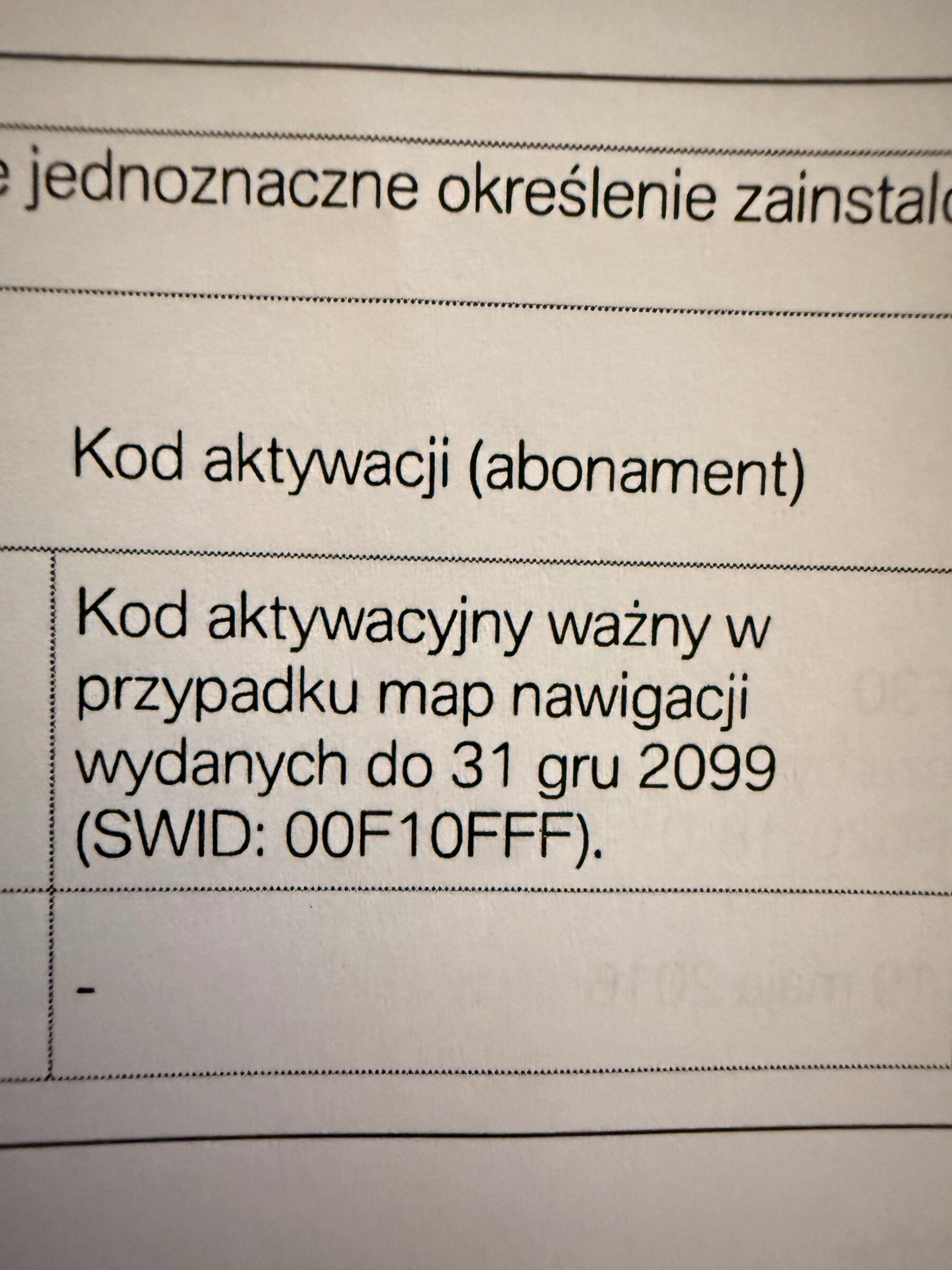

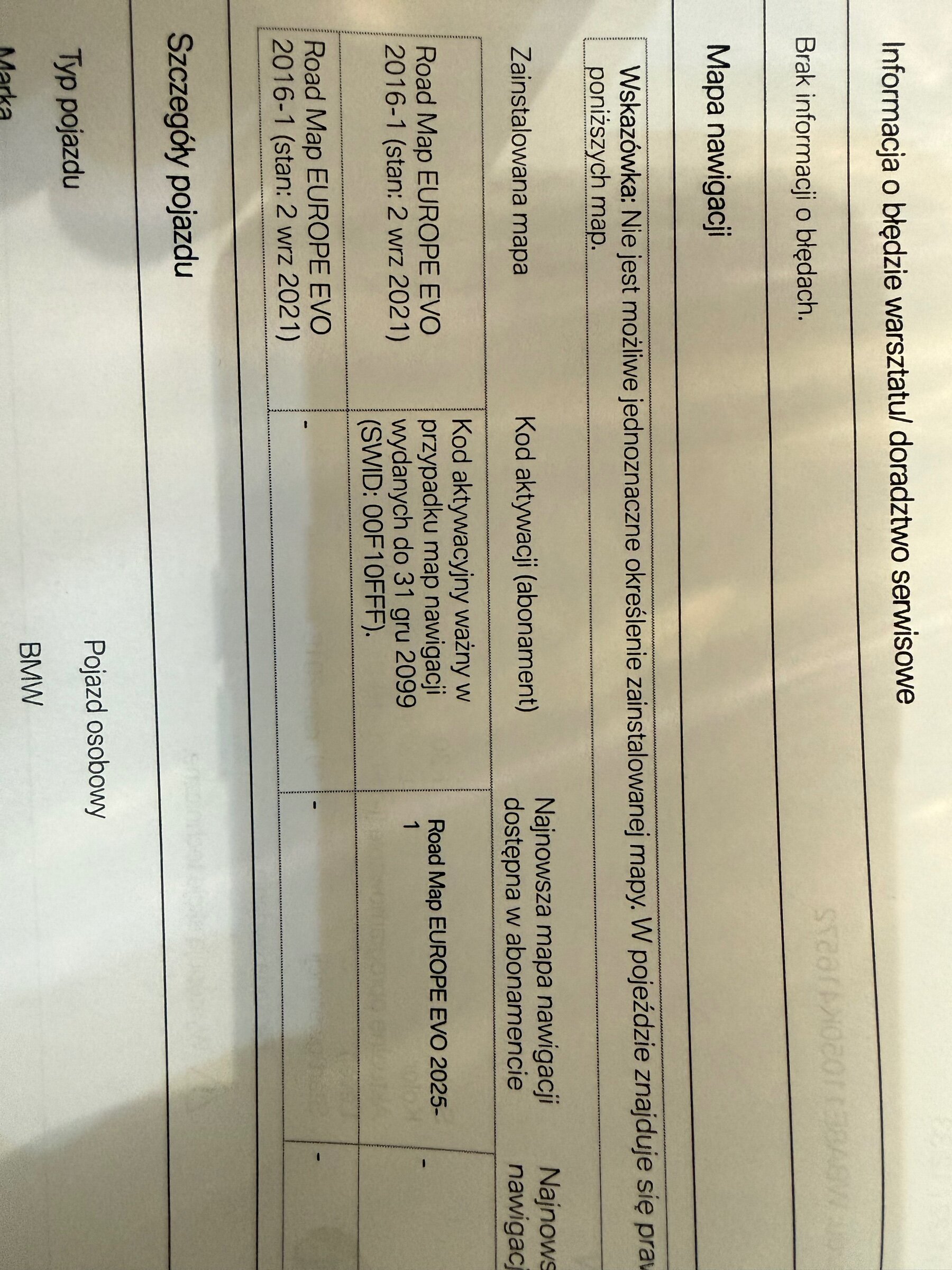

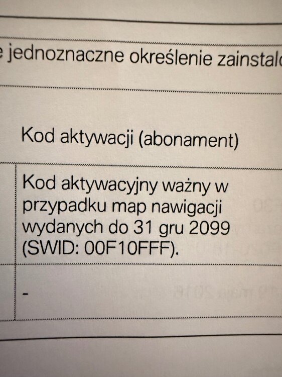

Witam o co chodzi z kodem aktywacyjnym  ważność do 2099 . W serwisie  jakaś promocja będzie na to ?
Technicznie wygląda to tak:
  1. Twój kod FSC został wygenerowany z parametrem wersji 0xFF (zamiast dla konkretnego rocznika).
  2. System auta interpretuje 0xFF jako polecenie "akceptuj wszystkie przyszłe mapy".
  3. Ponieważ system musi wyświetlić jakąś datę końcową subskrypcji, a kod jest teoretycznie nieskończony, ustawia "sufit" kalendarza, czyli właśnie rok 2099.
Możesz śmiało aktualizować mapy bez wpisywania kodu w przyszłości.
Ok dzięki
