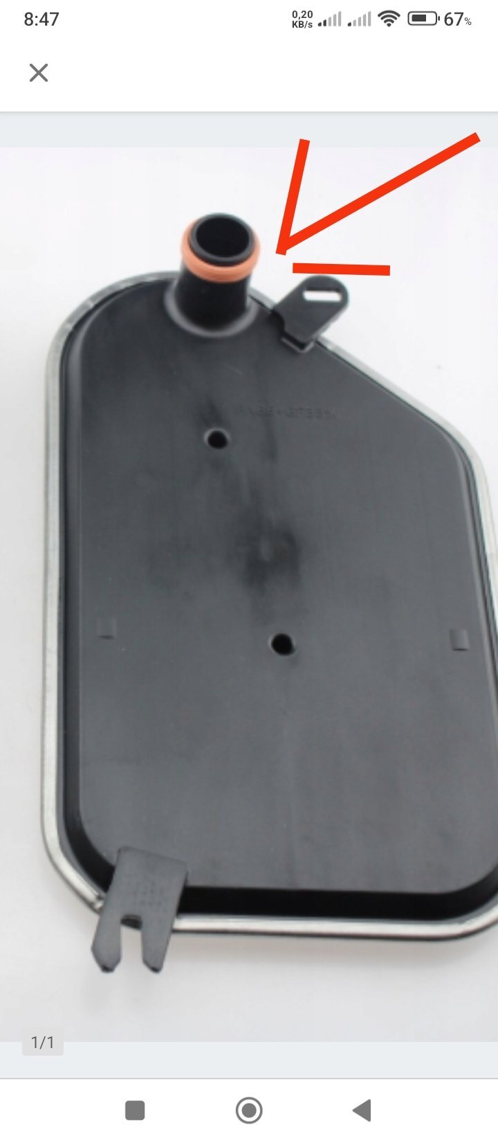

Wygląda to jak szerszy oring, bardziej uszczelka, jakbyś wszedł na aukcje filtra to jest w zestawie, a dziś jakość części jest niestety marna. Jest jeszcze plastikowa tulejka między mechatroniką a skrzynią, takie przedłużenie króćca filtra oleju, tam są już typowe oringi, dwie sztuki. I jak dla mnie, tylko na tym odcinku między filtrem a skrzynią pompa może zasysać powietrze. Może wcześniej ktoś tam zaglądał i zrobił coś nie tak.
