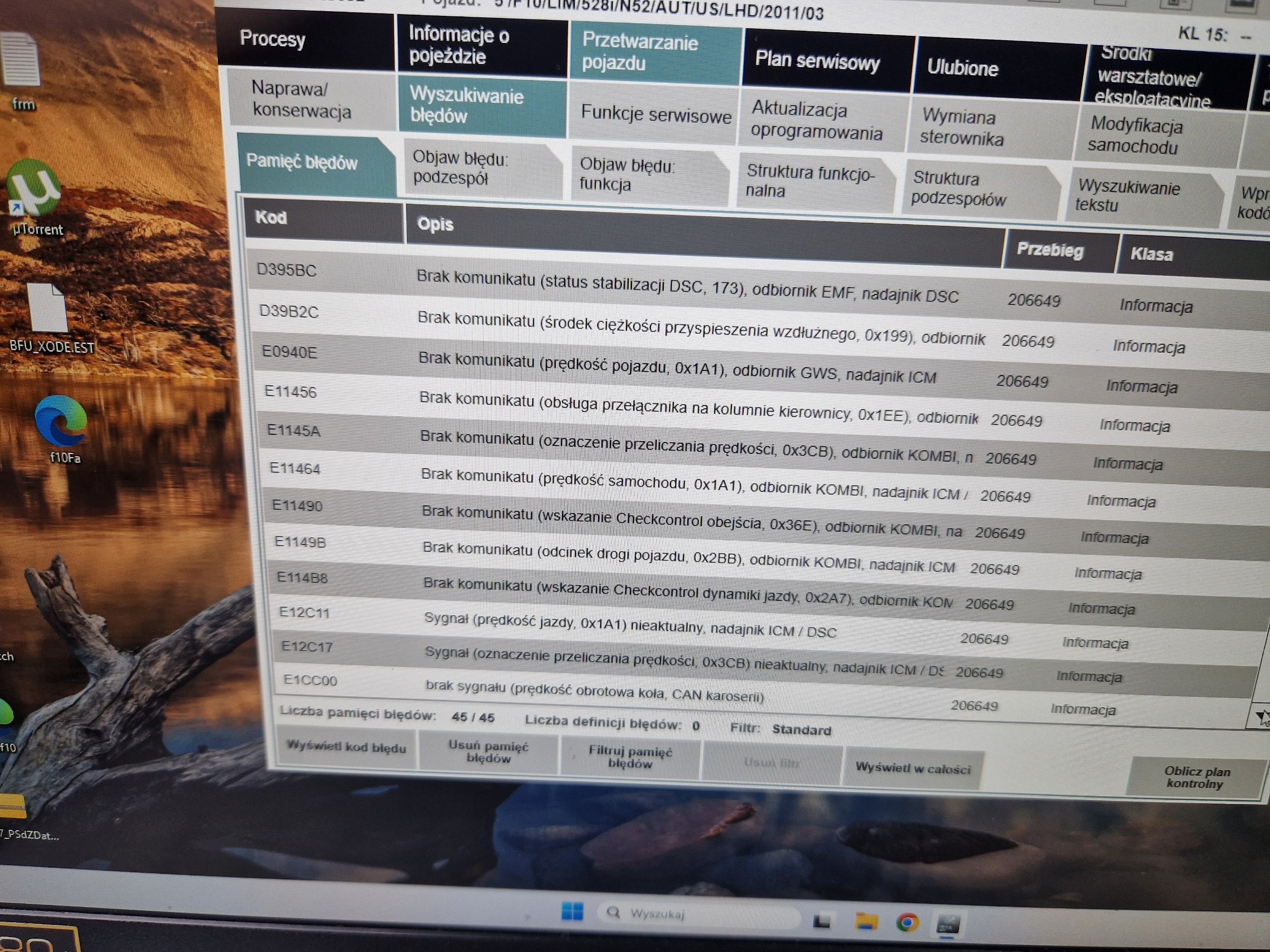

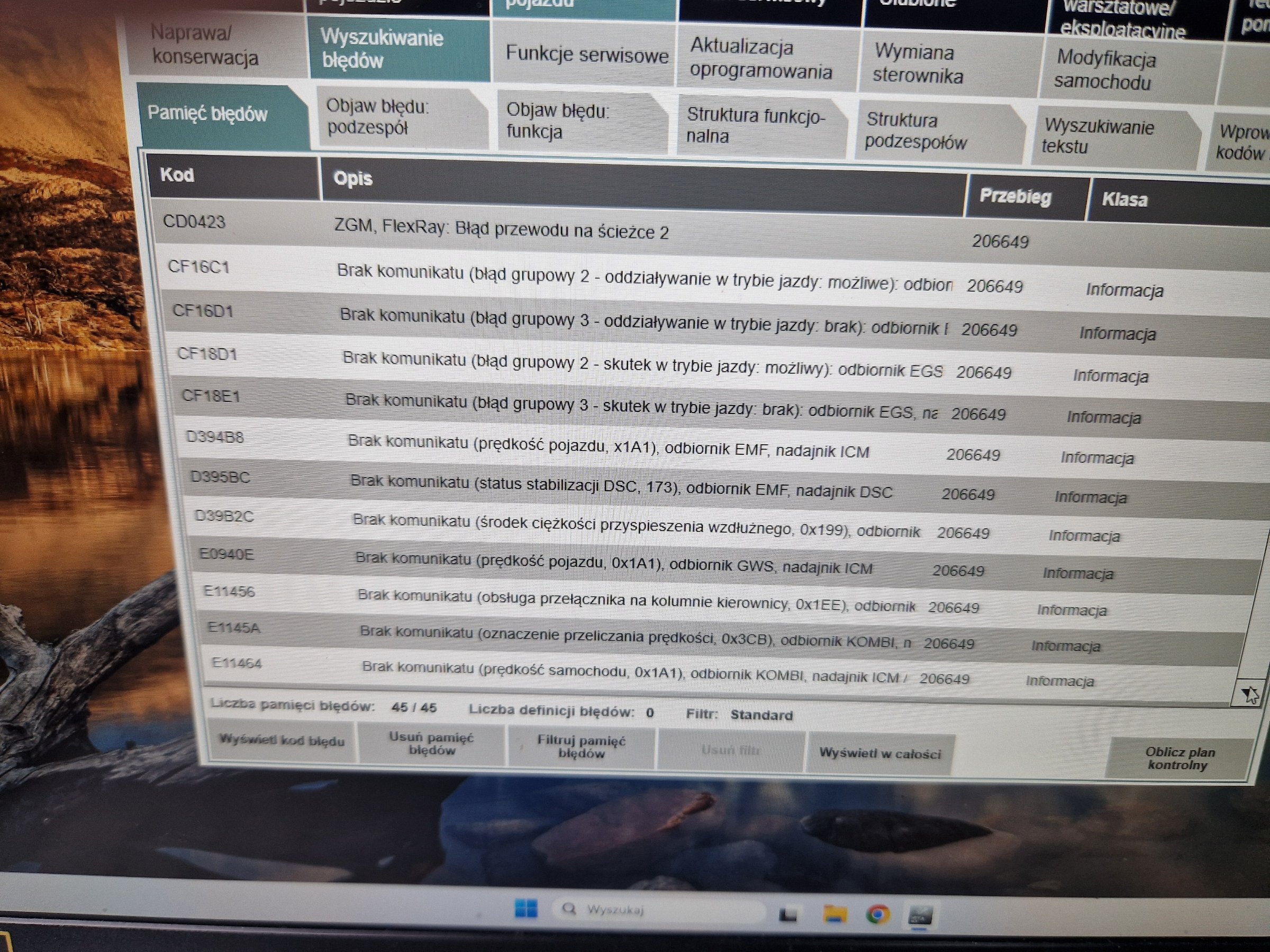

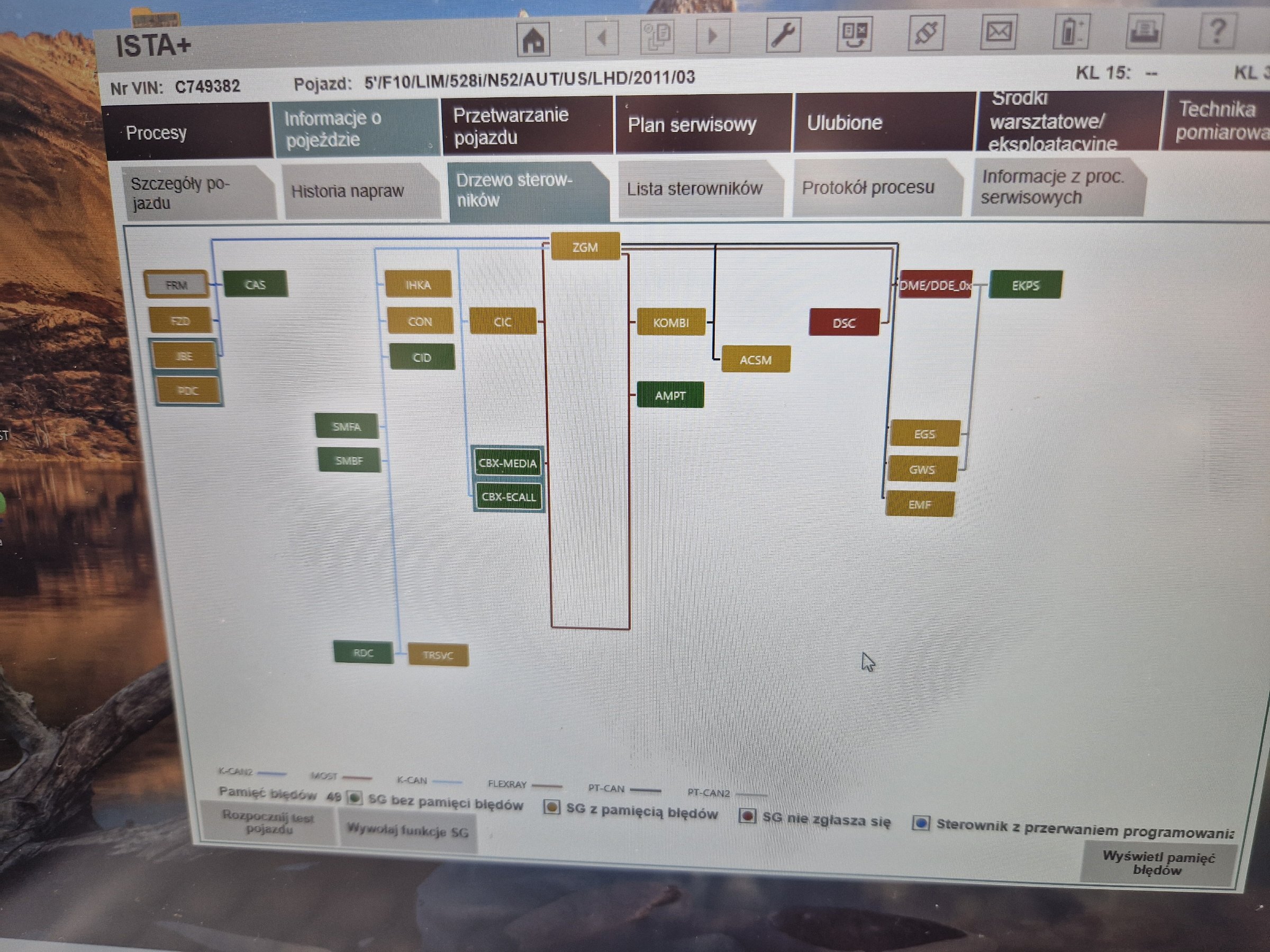

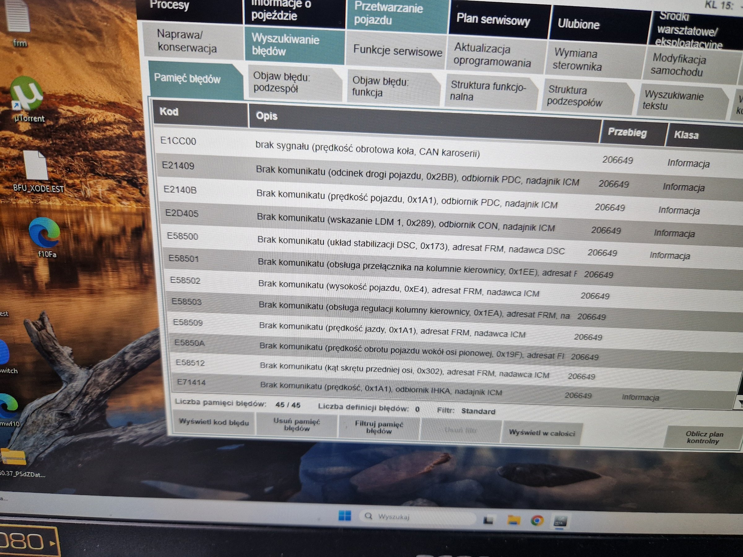

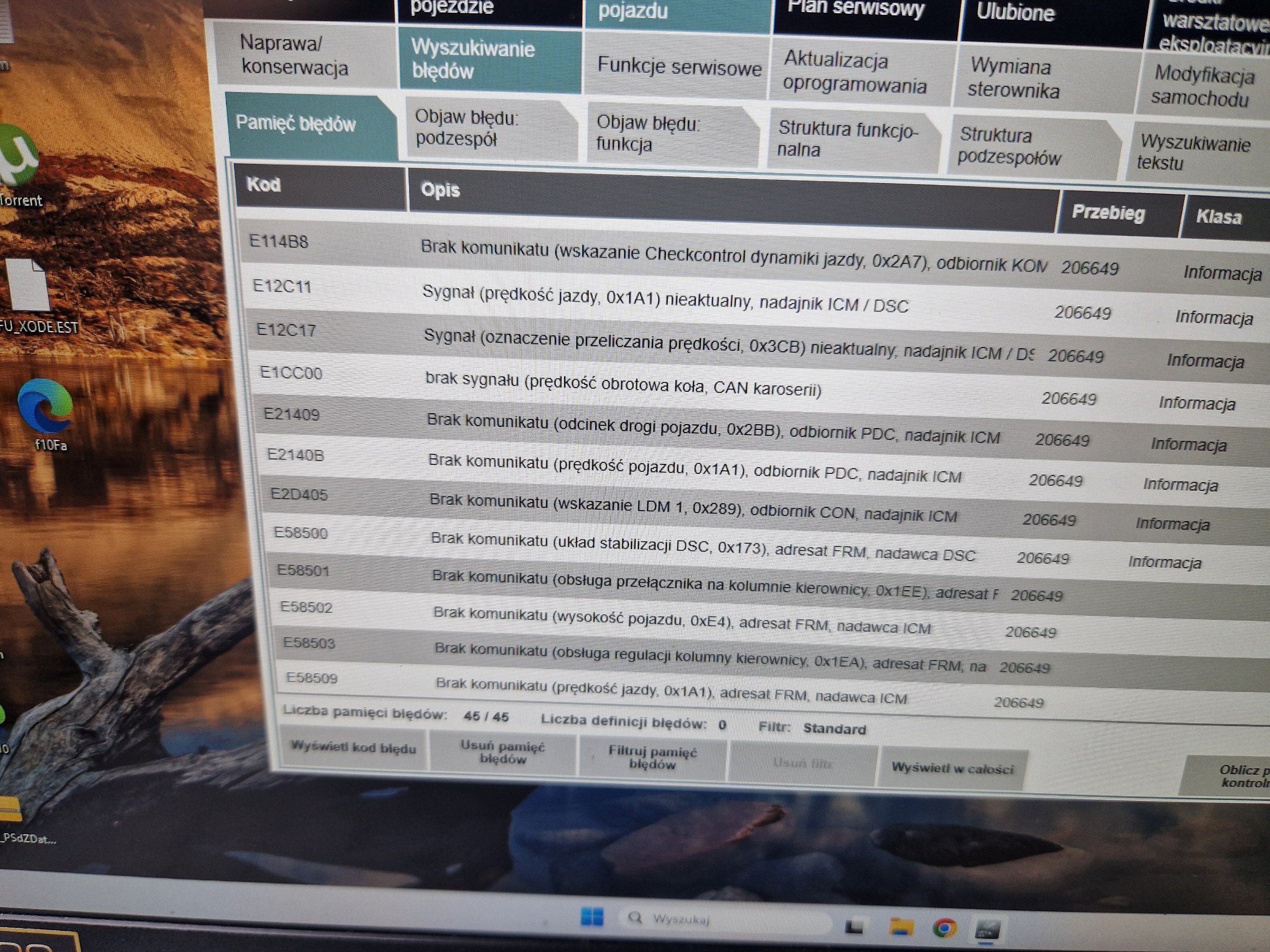

Po daniu na zapłon masa błędów odnośnie braku komunikacji.
Moduł FRM w E-Sys sie koduje poprawie mimo to wycieraczki pracują cały czas nie da sie spuścić ręcznego i masa innych rzeczy.
Gdzie szukać ratunku dla mojej głupoty?
Temat do zamknięcia, historia w jaką nikt nie uwierzy, robiliśmy to we dwóch jeden jedno drugi drugie i odcięliśmy kabel od zgw pin 32, kabel wrocil na miejsce wszystko działa
