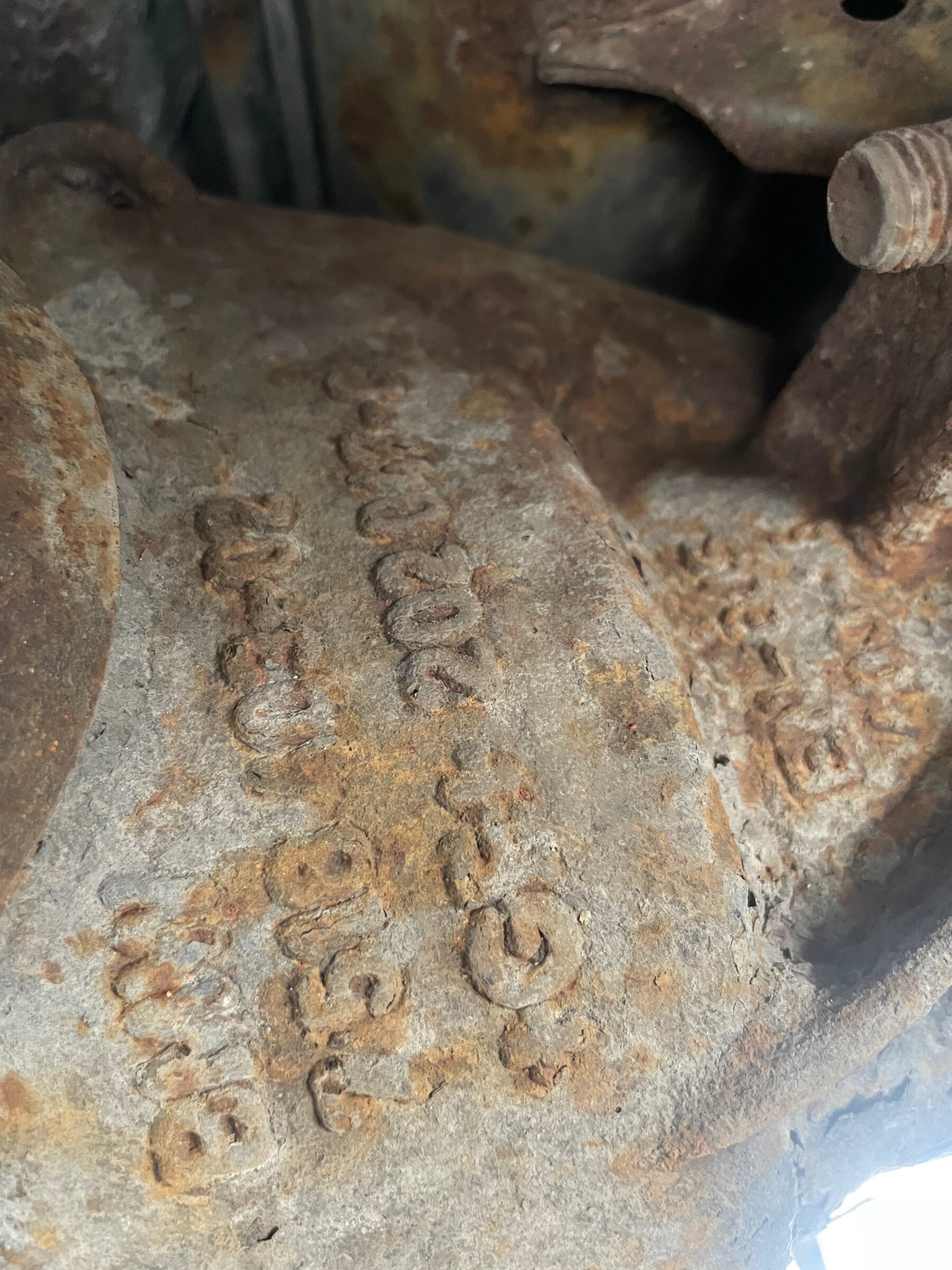

Hej niestety w moim BMW zacznąl wyć dyfer tak że już nieda się wysiedzieć, dzisiaj zabrałem się za demontaż nr jakie odczytałem to 7518403-02. Nie mogę znaleźć takiego z używki ani zestawu łożysk do wymiany( jedynie do benzyniaków). Czy ktoś miał podobny problem i jest w stanie mi pomóc? Dziękuję

Daj do regeneracji. Piotr Drypa, Jagatowo, ul. Kolonia 37, 83-010 Straszyn. Tel: 507 250 039.
Ja robiłem do 2.0 benzyna u niego. Dyfer jak nowy. Cena za benzyniaka 1800zł. Wysyłasz i po 4 dniach masz dyfer u siebie.
Z tego co wiem to same części to około 1300zł więc samemu średnio się to opłaca.
