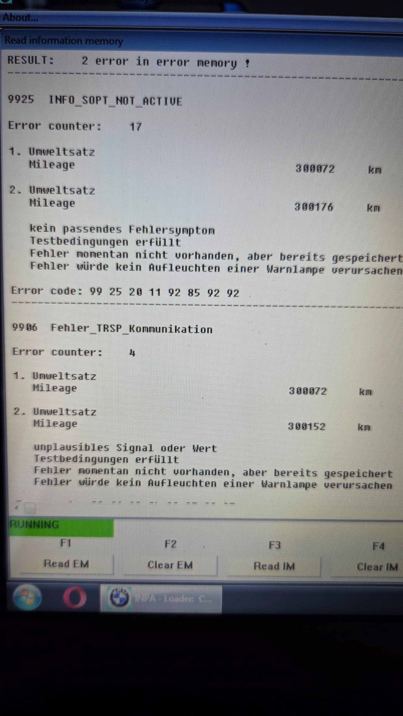

Podbije zapytanie, teraz odpalanie nie działa już praktycznie wcale. W inpie w module cas są błędy widoczne na zdjęciu. Dokopałem się na jakimś niemieckim forum informacji, że diversity ciągle współpracuje z modułem cas i ca na zasadzie odbierania fal z kluczyka po weryfikacji przez sterownik od bezkluczykowego dostępu. Ktoś podpowie czy to w rzeczywistości tak jest?
