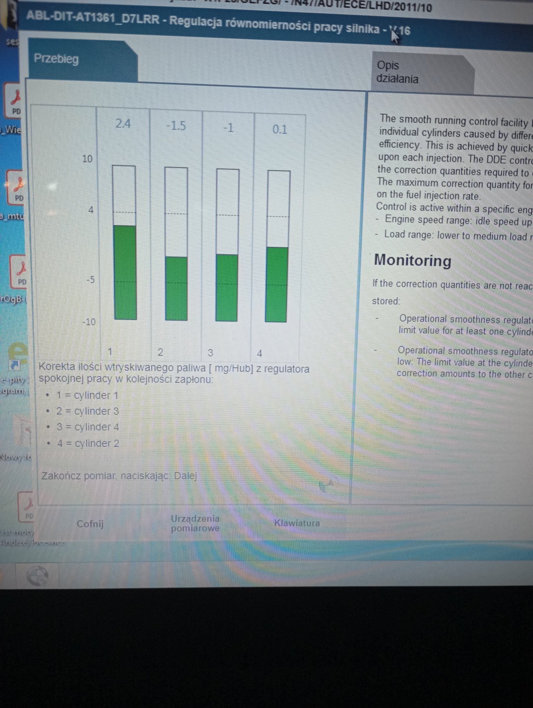

Jak w temacie. Zimą zaobserwowałem że na zimnym silniku podczas ruszania silnik klekocze i poszarpuje. Tak jest tylko podczas dodawania pedału gazu ( obciążeniu) i tylko przez około 1 kilometr. Jak było cieplej nic takiego nie zaobserwowałem. Poczytałem trochę na forum i dolałem liqui Molly do przeczyszczenia wtrysków na 1/4 zbiornika. Narazie będę obserwował. Zrobiłem zdjęcie korekt wtrysków. Może ktoś coś podpowie co o tym myśli( o korektach i sytuacji) . Dodam że na 1 wtrysku od razu po odpaleniu jest 3,2 dopiero po jakiś 15 sekundach schodzi do 2,4.
Uszkodzony  wtryskiwacz   nr1
Możliwe ze podczas demontażu  się uszkodzil   jak  był zapieczony  w gnieździe
