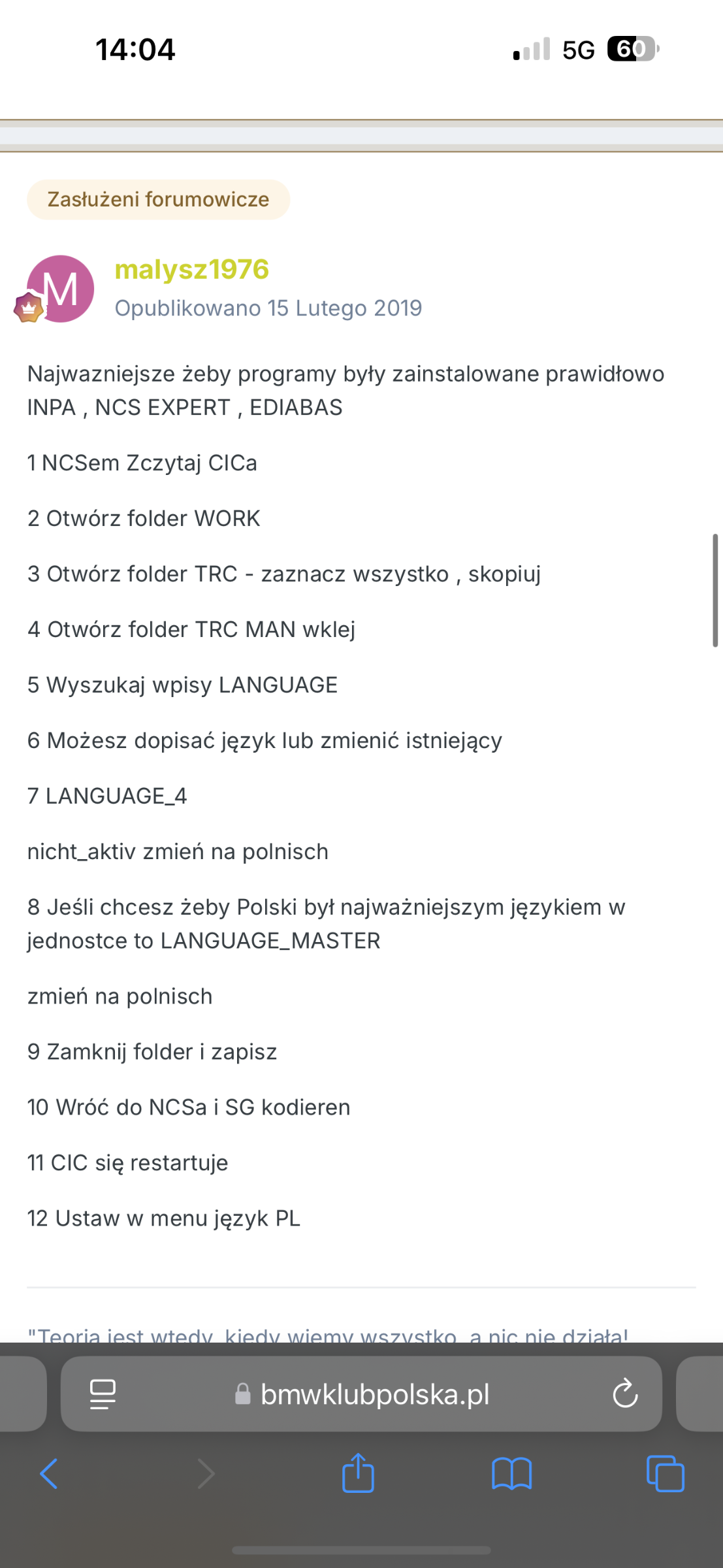

Chciałem sobie zakodować dodatkowe funkcje w cic i po zakodowaniu zniknął mi język polski z nawigacji. Próbowałem go zakodować według tego poradnika (foto niżej) ale niestety nic to nie zmienia. Jak mam wrócić do języka polskiego?

Posiadam kabel, a program jakiś mam pobrać ? Czy wystarczy ncs expert
