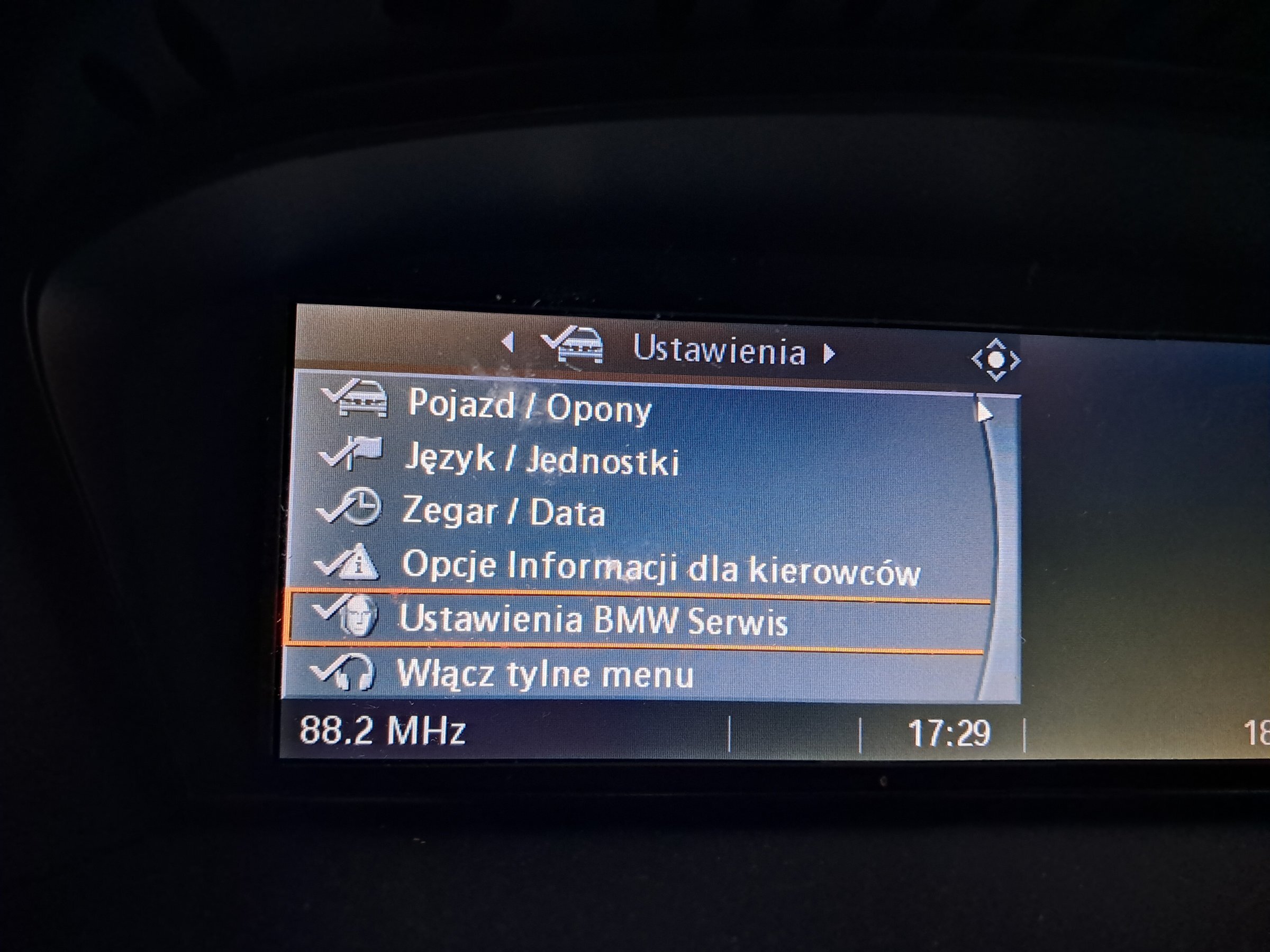

Witam dlaczego na ekranie wyświetla się komunikat serwis przedawniony i wie ktoś dlaczego nie mogę wejść w ustawienia bmw serwis jak wcisnę to się zatnie i nic nie da się więcej zrobić

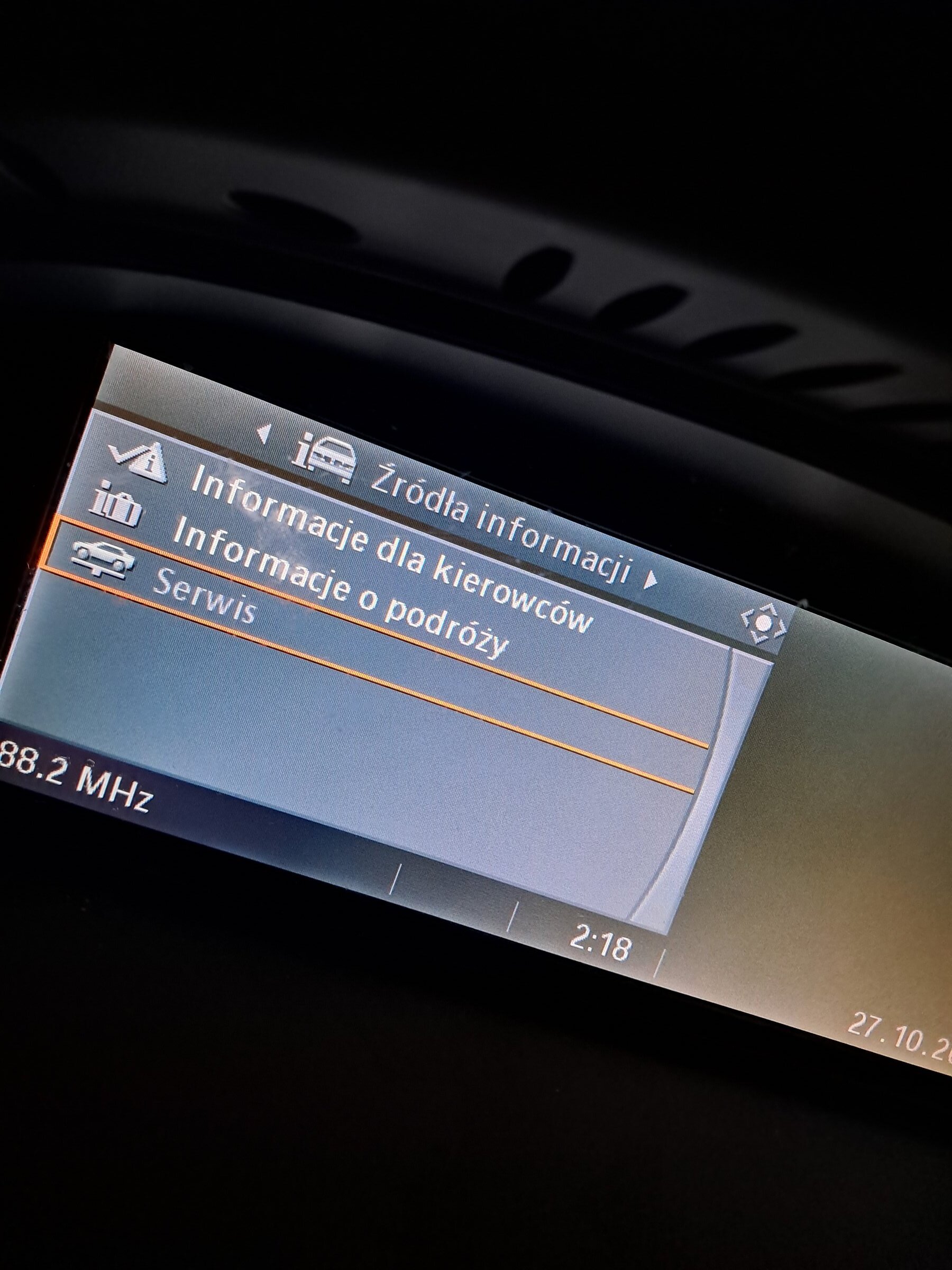

Serwis kasuje się w liczniku. Włącz zapłon i przytrzymaj przycisk na zegarach. Pojawi się trójkącik, a później różne serwisy. Znajdź przedawniony i przytrzymaj na nim przycisk. Skasuje się i wpisze nową wartość.
Ważna rzecz przy ksowani: zamnkniete drzwi, chyba tez maska i na wyświetlaczu usatwione wyświetlanie daty. Są filmiki i poisy jak to to robić. A to co zazanczyłeś to nie są usatwienia serwisowe tylko kontaktowe do serwisu.
Dobra a wie ktoś dlaczego nie mogę wejść w serwis żeby ustawić np daty żeby przy danie na zapłon nie palił się czerwony samochód service
