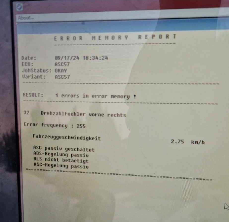

Witam, świecą mi się kontrolki od ABS i ASC, zazwyczaj świecą się już po odpaleniu, a czasem wyświetlają się po przejechaniu kilkuset metrów.
Kupiłem nowy czujnik, wymieniłem i dalej nie działa. Stary czujnik okazał się również sprawny.
Inpa pokazuje błąd przedniego prawego koła i nie widzi prędkości z tego czujnika. Błędu nie da się usunąć
Uszkodzony sterownik czy szukać przerwy w przewodach ? Pozdrawiam.
Jest błąd jest stały to najpierw sprawdź przewody. Wtyczka nie jest zaśniedziałe?
Nie jest, ale pokruszyła mi się dzisiaj całkowicie więc i tak będzie nowa.
Jeśli sprawdzenie przewodów nie pomoże, to są duże szanse, że sterownik ABS wymaga regeneracji.
Jutro dojdzie mi nowa wtyczka to od razu sprawdzę wiązkę, ale wyciągnąłem dzisiaj sterownik i numer to: 0 265 900 001, z tego co wyczytałem to jest ten wadliwy. Czy w razie W, wie ktoś mniej więcej jaka jest cena naprawy sterownika? I z czystej ciekawości, co się w nich uszkadza?
Chyba zimne luty. Możesz spróbować założyć inny. W e36 tak zrobiłem, miałem "drogi" sterownik rzadki numer części kupiłem tańszy z E46 i przekodowalem. Okazało się są takie same pod różnymi numerami występują.
Luty też możesz spróbować poprawić natomiast potem masz zabawę żeby to dobrze uszczelnić
