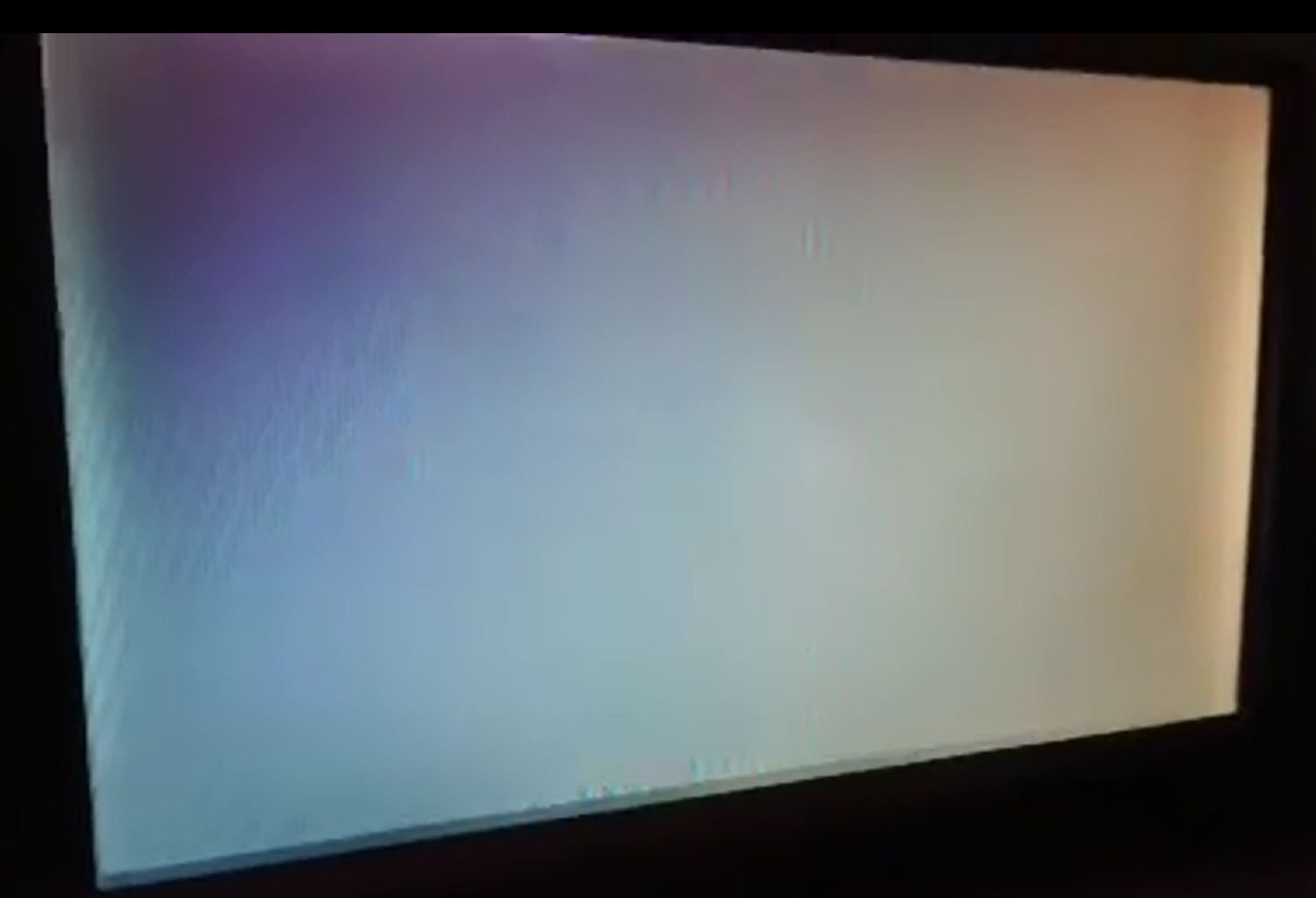

Po uruchomieniu zapłonu ekran nawigacji otwiera się, ale niestety jest czarny. I miga podświetlenie.
Znalazłem podobne problemy na forum, ale w tamtych wypadkach ekran jest całkowicie martwy, więc wydaje mi się, że to jakiś inny problem, bo ten daje jakieś oznaki życia.
Ekran na ogół wygląda tak:
I delikatnie zmienia się podświetlenie na jaśniejsze bądź ciemniejsze.

INSTA pokazuje błąd A468, rozbiorę to dzisiaj i sprawdzę czy wszystkie wtyczki są poodciskane. Ma ktoś jakiś pomysł jaka może być inna przyczyna?
INSTA to taki program do wrzucania fotek, więc nie wiem, co Ci pokazał ? A jak ISTA pokazuje A468, to oby to były kabelki.
Spróbuj zainstalować menu na nowo, ale wróżę raczej wymianę komputera nawigacji... ?
