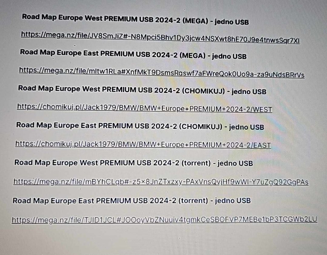

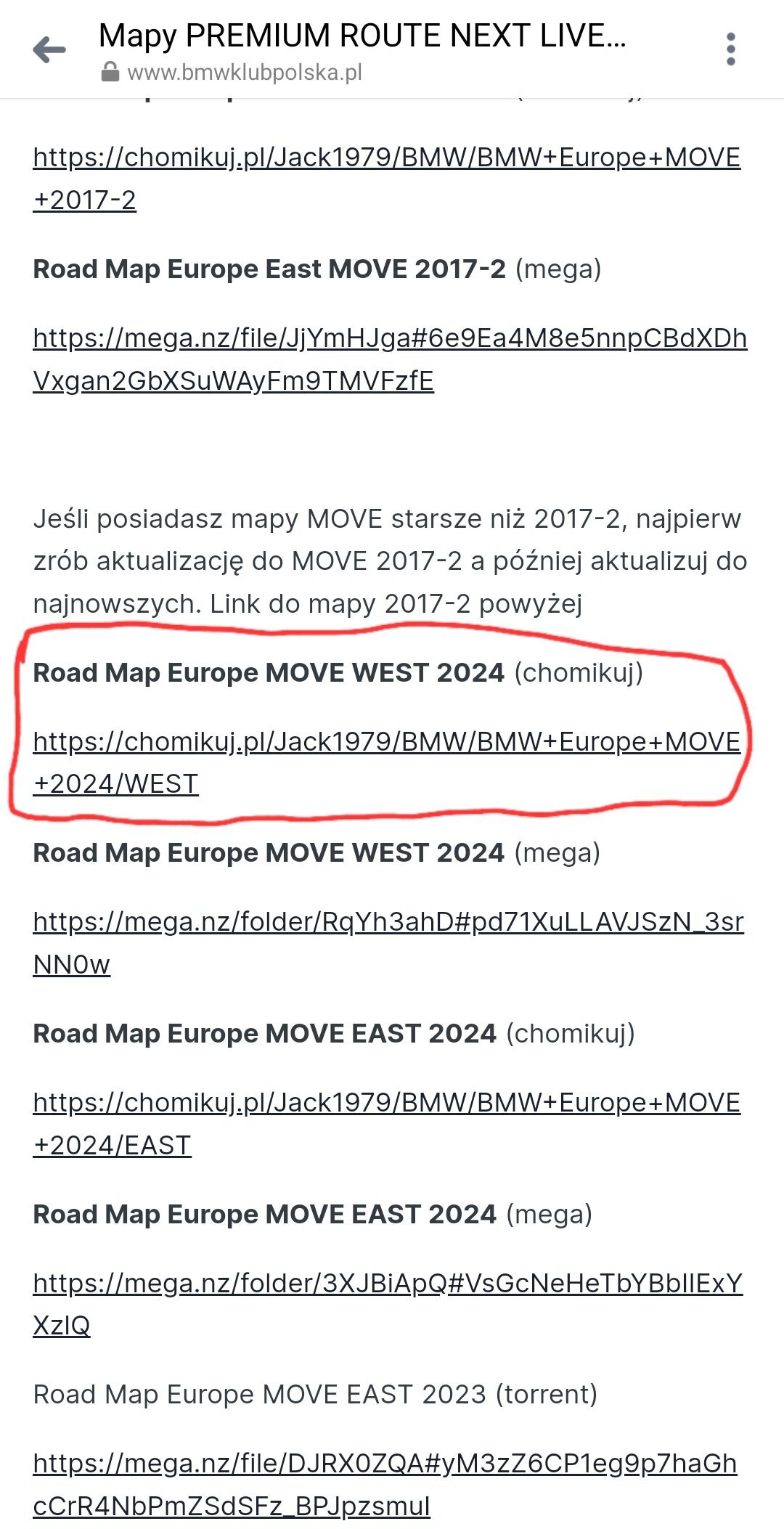

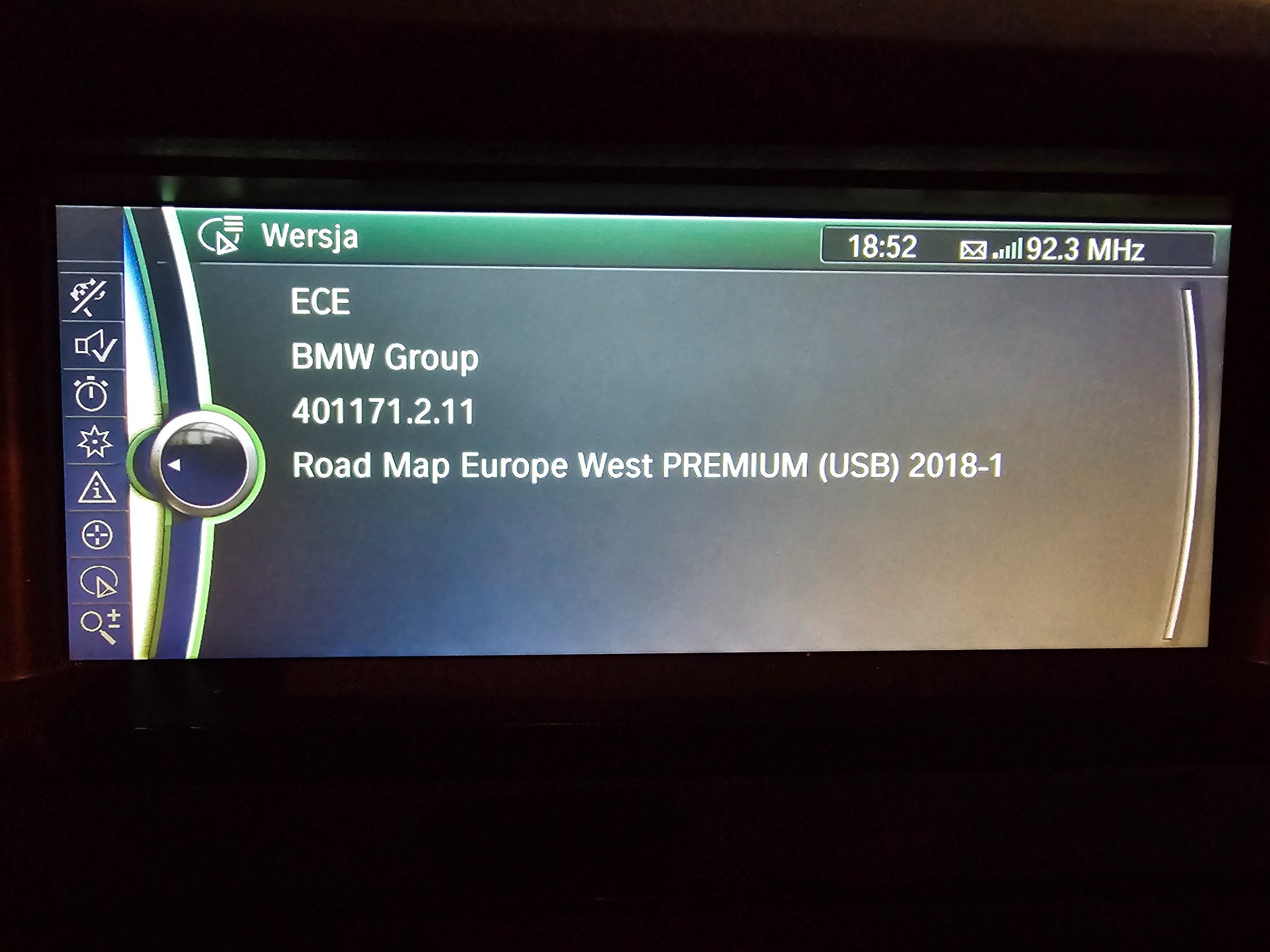

Witam chciałbym spróbować ogarnąć nowsze mapy do nawigacji tylko nie wiem które pobrać I czym one się różnią mam teraz takie jak na zdjęciu może ktoś doradzić która będzie ok
masz navi PREMIUM i tylko ta będzie dobra. Jak już milion razy bhło powiedziane, nie da się zmienic systemu. Masz MOVE ściągasz MOVE, fmty masz PREMIUM ściągasz PREMIUM.

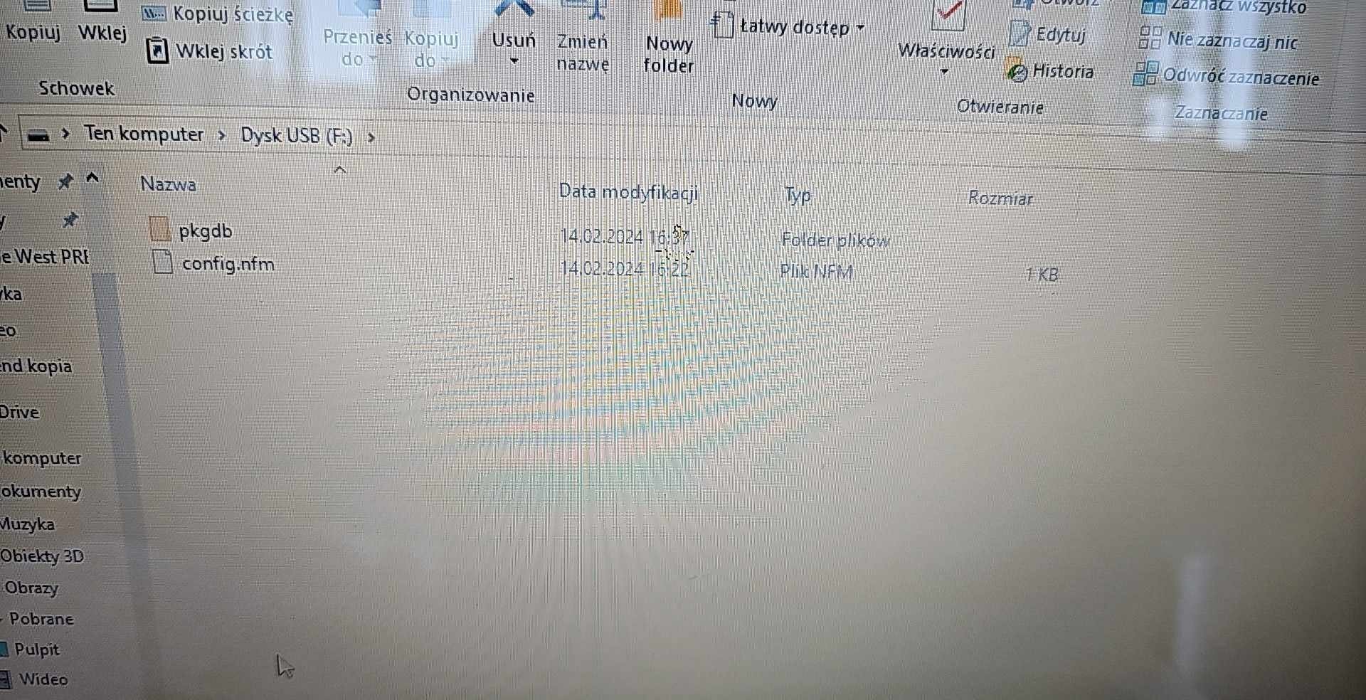

Mapy pobrałem te co na zdj myślę że dobre , napęd zrobiony na fat32 skopiowane 2 katalogi , rozpakowane 7zip , zrobione na 4 różnych pendrivach i 32gb , 128gb i dalej auto nie widzi aktualizacji . Co robię źle ? Usb w schowku pasażera.
Pokaz zawartosc pendrive po wgraniu mapy na niego.
2 pliki

Wygląda dobrze, a jak podłaczysz pendrive z muzyką do tego gniazda USB w schowku - widzi go? Nie pamiętam czy powinien, ale chyba tak?
