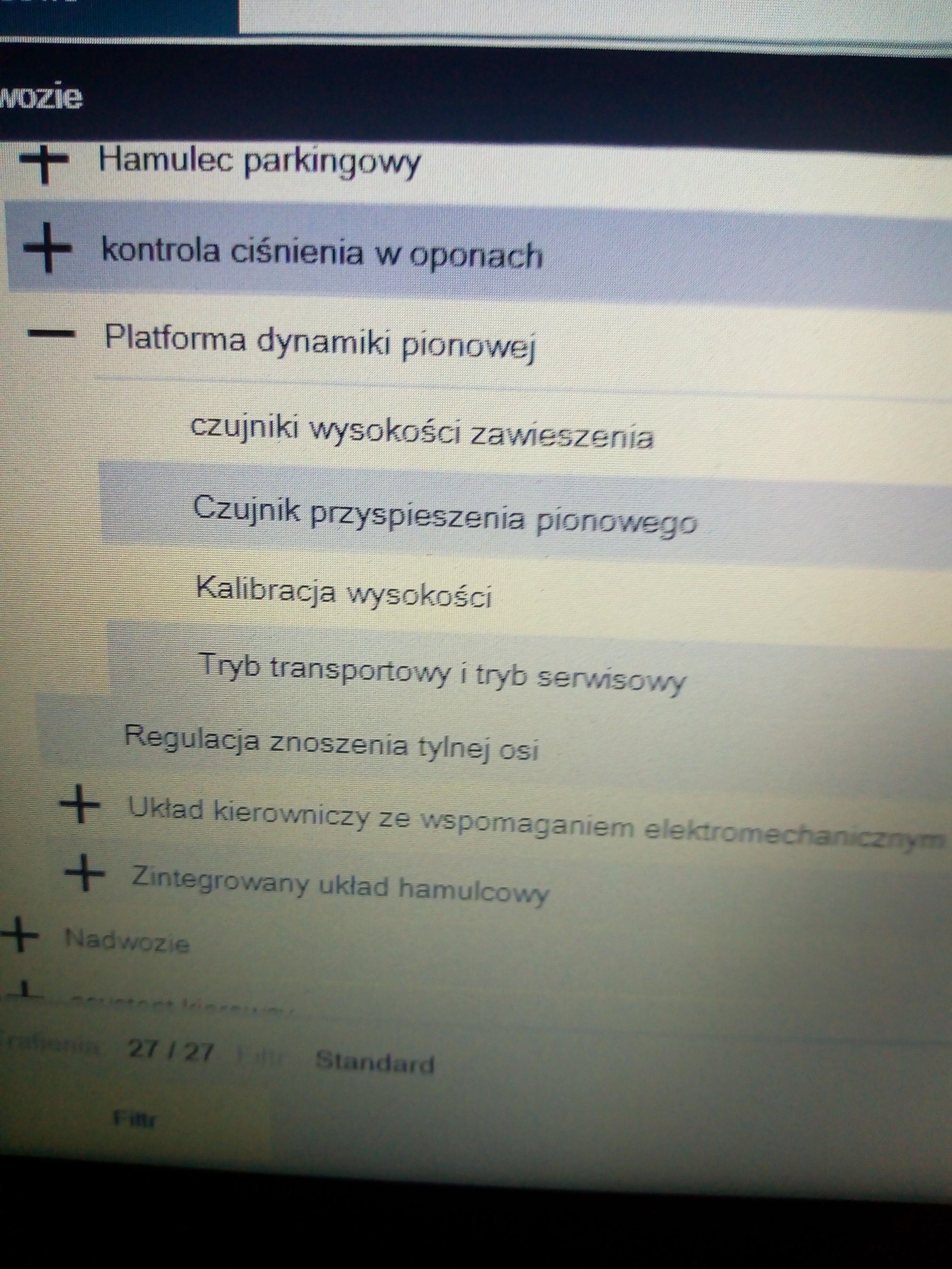

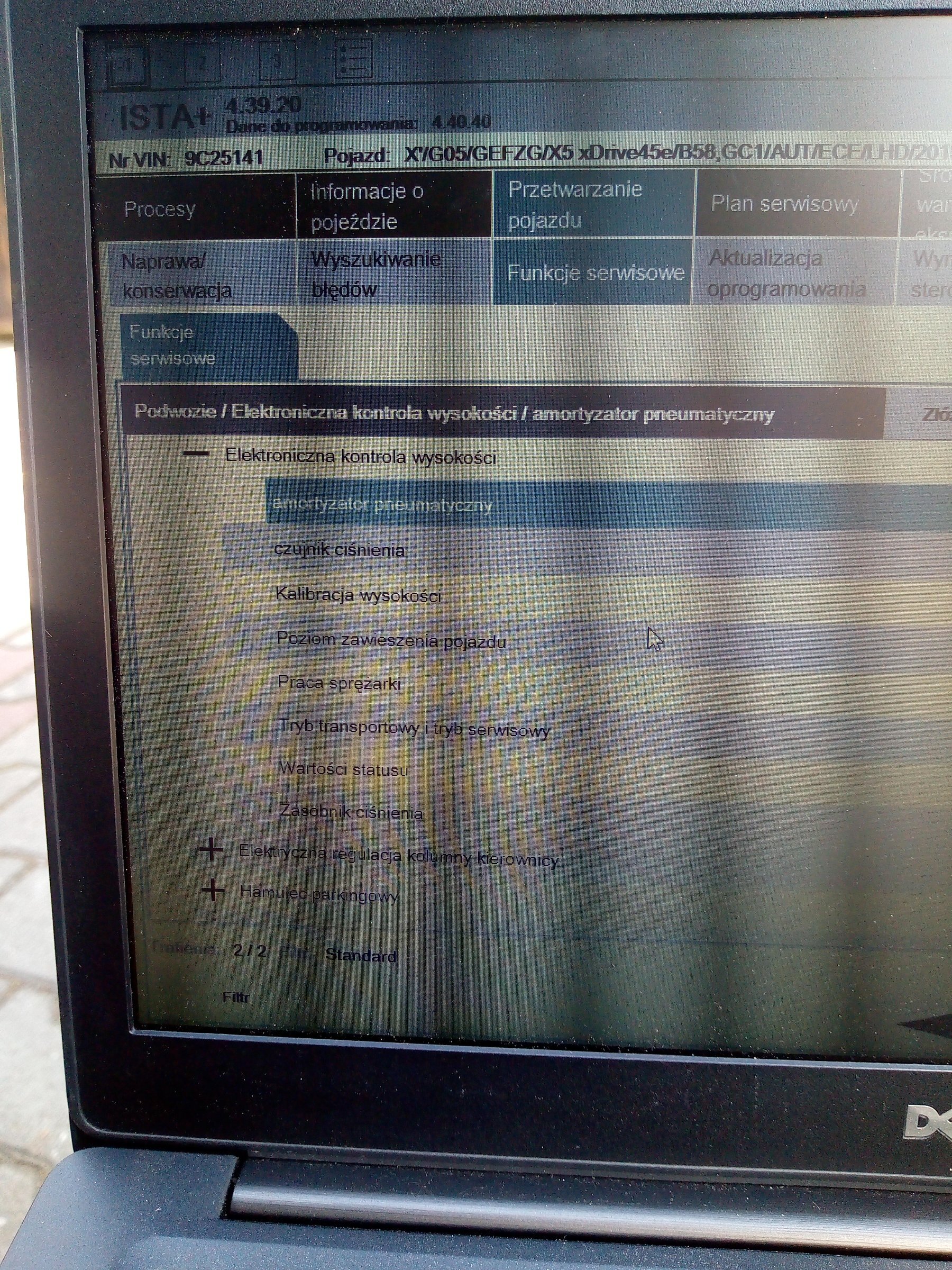

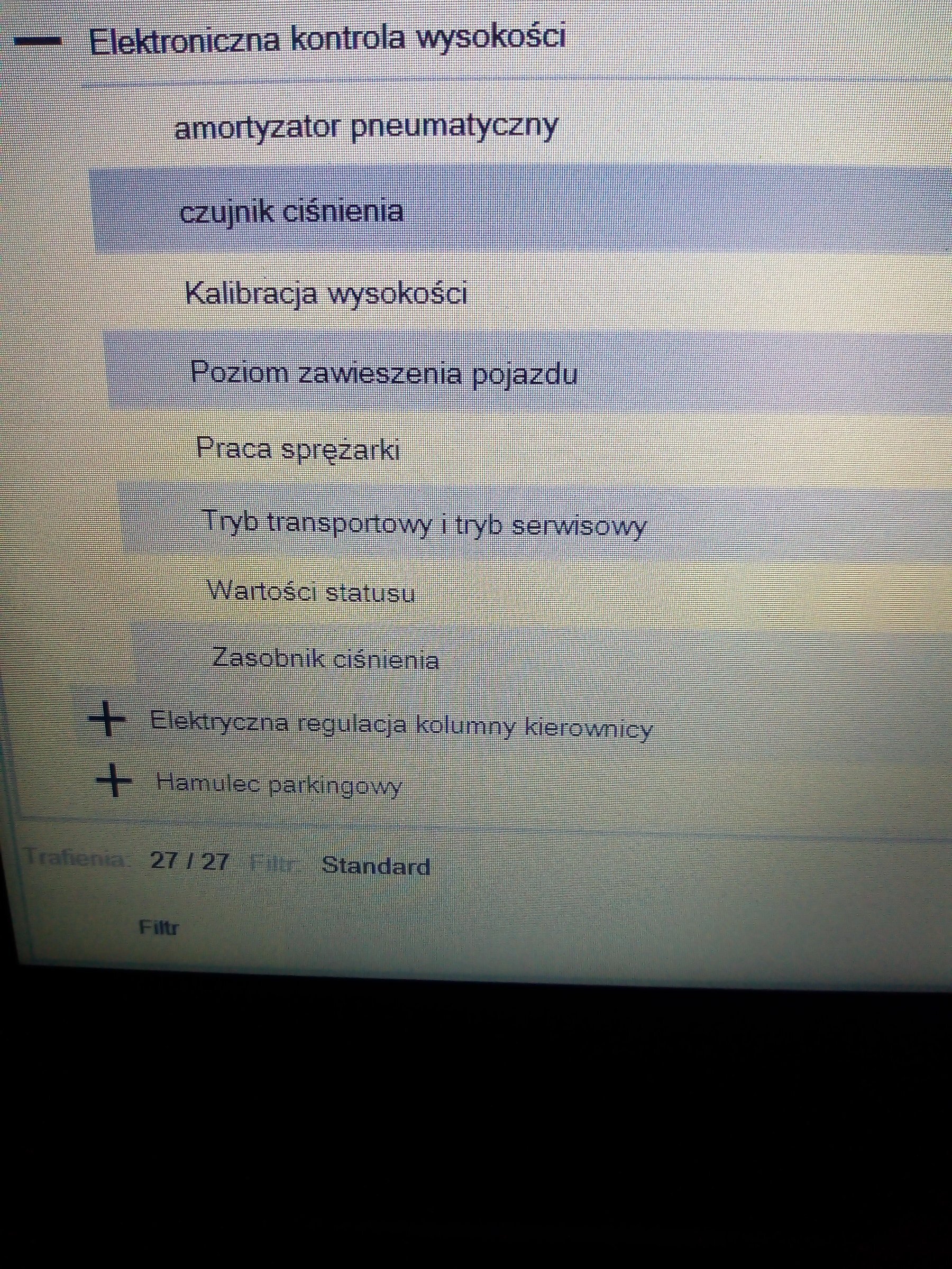

Znajdź kogoś co ogarnia BMW lub z serwisówką BMW na pewno coś jest nie halo jak zwykle serwis spartolił robotę . Mam G05 45e na zawieszeniu pneumatycznym i w programie diagnostycznym BMW, ISTA mam funkcje serwisowe do pneumatyki17140593115811806859965.thumb.jpg.028a69003728d042b6a1d646e6fd6522.jpg17140592517301521975042.thumb.jpg.8f8e2af5dc9f53d39559d811a159f043.jpg
Dzięki wielkie za info. Wygląda obiecująco. A możesz napisać co się dzieje po naciśnięciu któregoś z tych przycisków - np. "Poziom zawieszenia pojazdu', albo 'Kalibracja wysokości'?

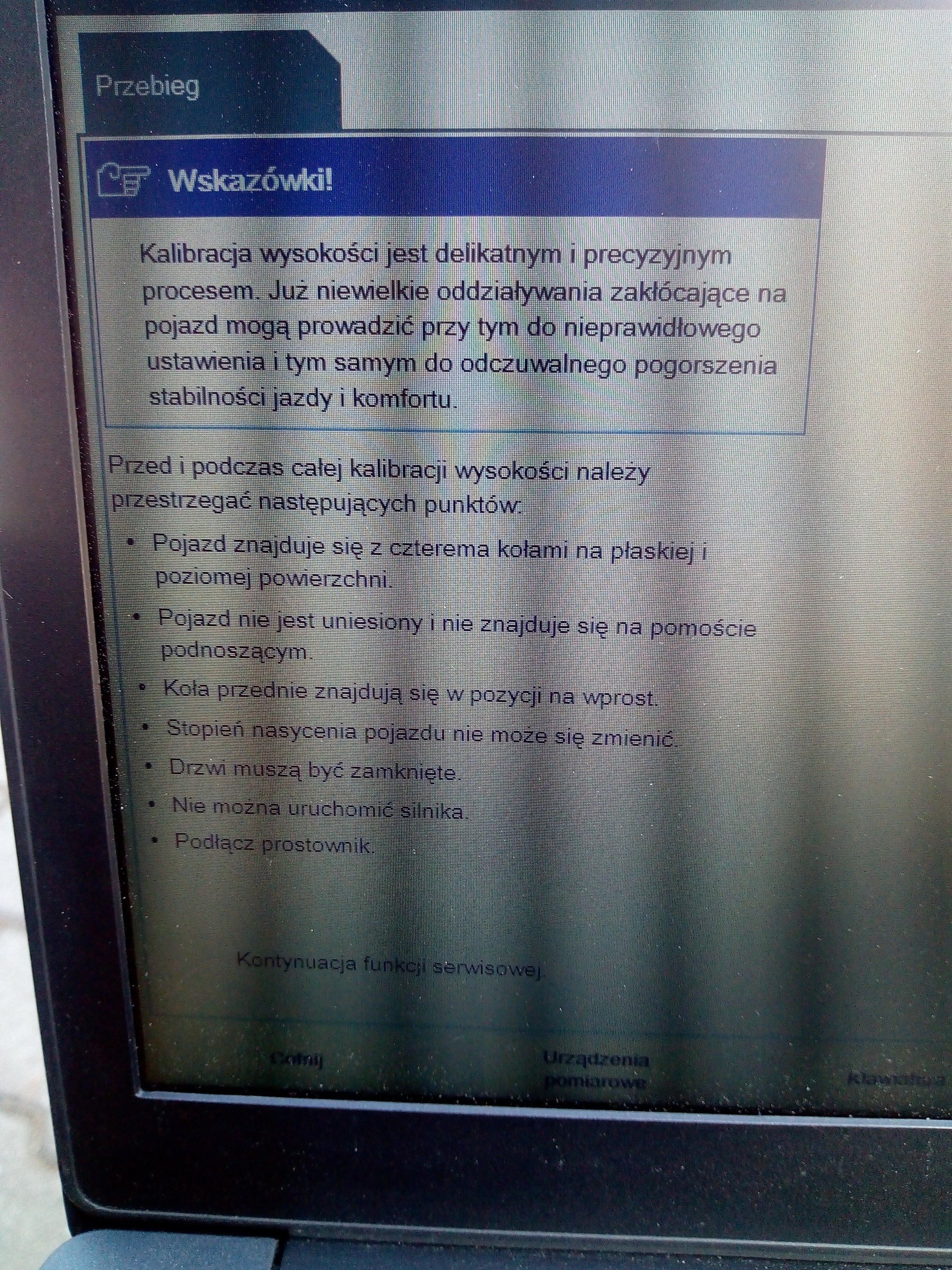

Pewnie w ASO nie dopilnowali swoich procedur i zaleceń wykonanie naprawy po łepkach ,np. brak wstępnego napełnienia miechów, kalibracji kąta skrętu itp.
Dzięki za screeny Lojbert. Podjadę do chłopaków obok w serwisie i zobaczymy co się uda. Coś musi, bo to nie to auto przed naprawą w ASO...
