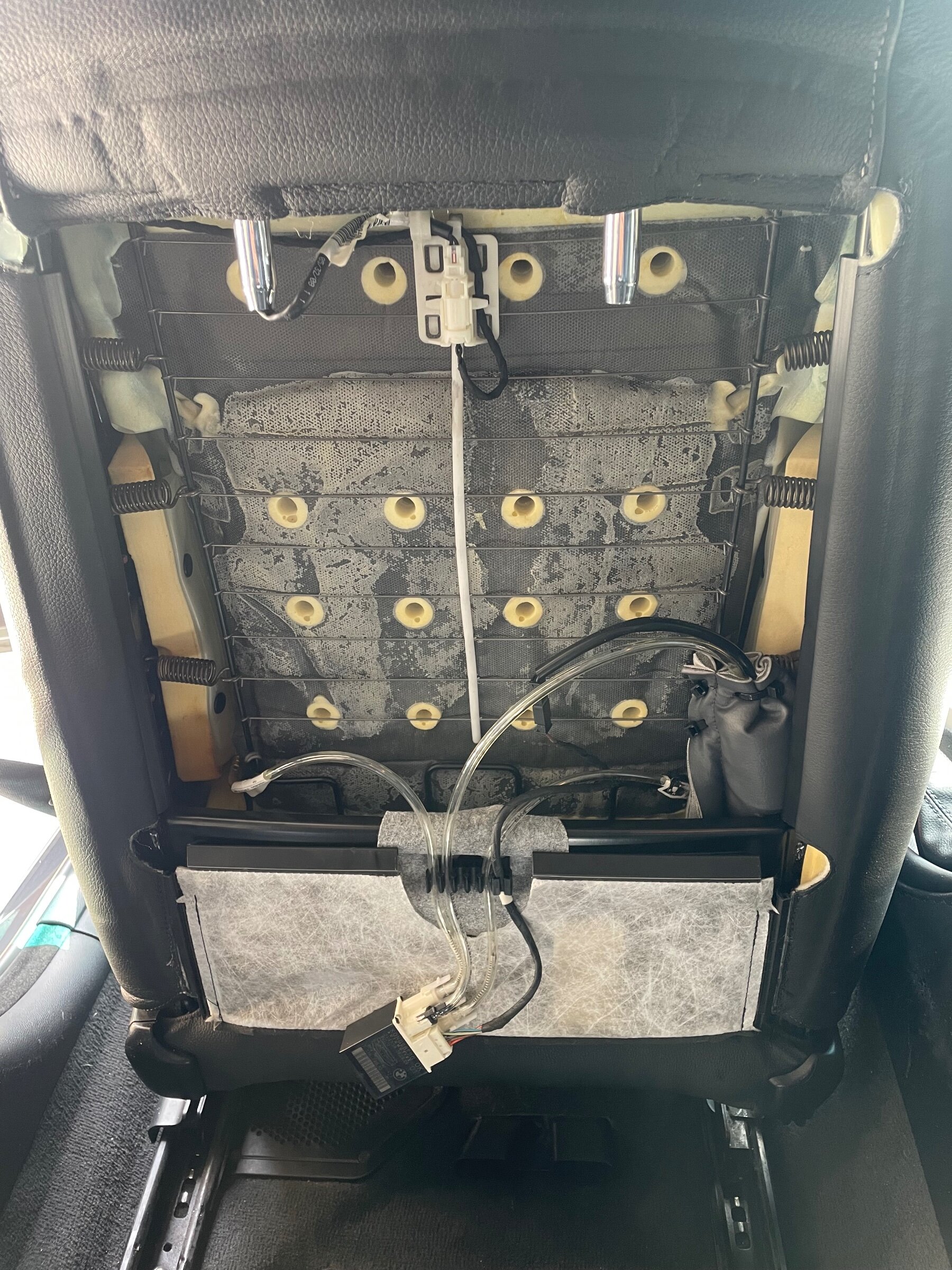

Witam, problem polega na tym że w obu fotelach tzn. Kierowcy i pasażera nie pompuje Boczków.
sa one napompowane i nie mogę z nich spuścić powietrza.
bezpieczniki sprawdzone, zabrałem się za demontaż tylnej osłony fotela ale stanąłem w miejscu.
Pytanie czy wogole dobrze szukam czy może być inna przyczyna?IMG_7094.thumb.jpeg.c53fc1032ef084975c09c6a0cd886e03.jpeg
Fotele wdl vin? Auto kupione? Dlugo masz? Dzialalo wczesniej? Troszke bez sensu to rozbieranie, nie sadzisz ze jest to dziwne, oby dwa nie dzialaja...
Ja w swojej e92 miałem uszkodzony ten sterowniczek od pompowania, wtedy też nie upuszczał powietrza

Fotele prawdopodobnie sa dokładane, auto niedawno kupione.
Jesli są dokładane możliwe ze nie są podpiete.
Pompowanie boczków i lędźwi jest w pełni autonomiczny i nie jest sterowany przez żaden zewnętrzny sterownik. Ostatnio dokładałem podparcie lędźwiowe i do jego działania potrzebne jest tylko zasilanie. Jeżeli nie działają w dwóch fotelach to szukałabym problemu w zasilaniu

Też tak sądziłem że problem leży w zasilaniu.
Pytanie czy dużo zabawy jest z wyprowadzeniem kabli i podłączeniem?
Jesli sa dokladane, nie masz instalacji w aucie. Poszukaj na forum. Bylo tego bardzo duzo. Sprawdz czy masz dwa grube kable koloru brazowego i czerwonego we wtyczce pod siedzeniem.
