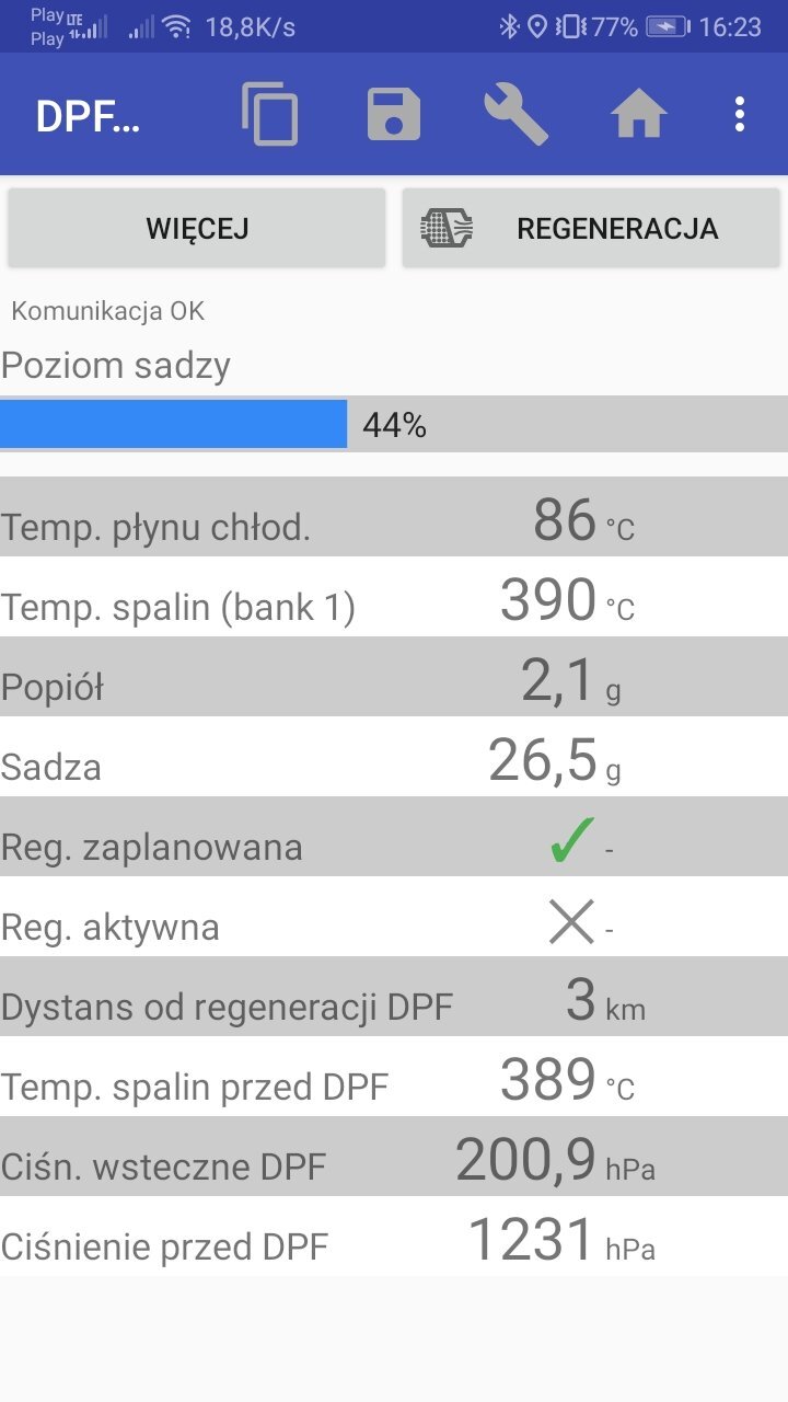

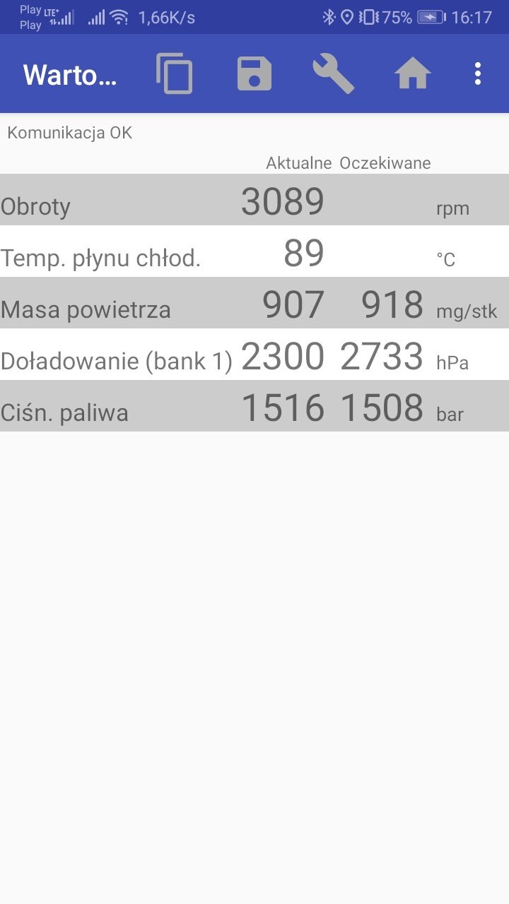

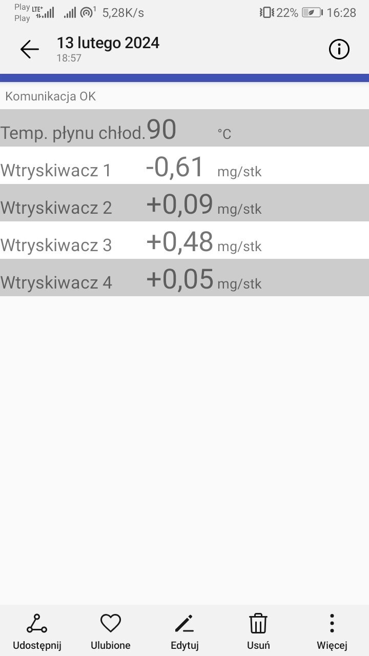

Mam następujący problem. Auto do ok. 70 km/h przyspiesza bardzo dobrze (szybka reakcja na pedał gazu, 70tkę osiąga w ok. 4 sekundy), powyżej tek prędkości gdy chce np. szybko wyprzedzić poprzedzający pojazd - dramat. Auto jakby traciło moc w tym zakresie - od 3-4 biegu wzwyż. Czasami nie robi tzw. "kickdwona" pomimo wciśnięcia gazu w podłogę. A nawet jak jest to wolno zyskuje prędkość. Na kompie 0 błędów, parametry z DPF niby wzorcowe. Na odczycie z BTool wygląda jakby była duża ilość sadzy w DPF, ew nie zawsze powietrze oczekiwane jest takie samo jak aktualne (wrzucam poglądowo 3 screeny, w tym z korekcją wtrysków + link do 2 wykresów z diagnostyki w serwisie partnerskim BMW - https://files.fm/u/mdsgprgxyh ).

Może rurka od czujnika ciśnienia spalin nieszczelna.
Efekt zupełnie jak z zapchanym DPF.
