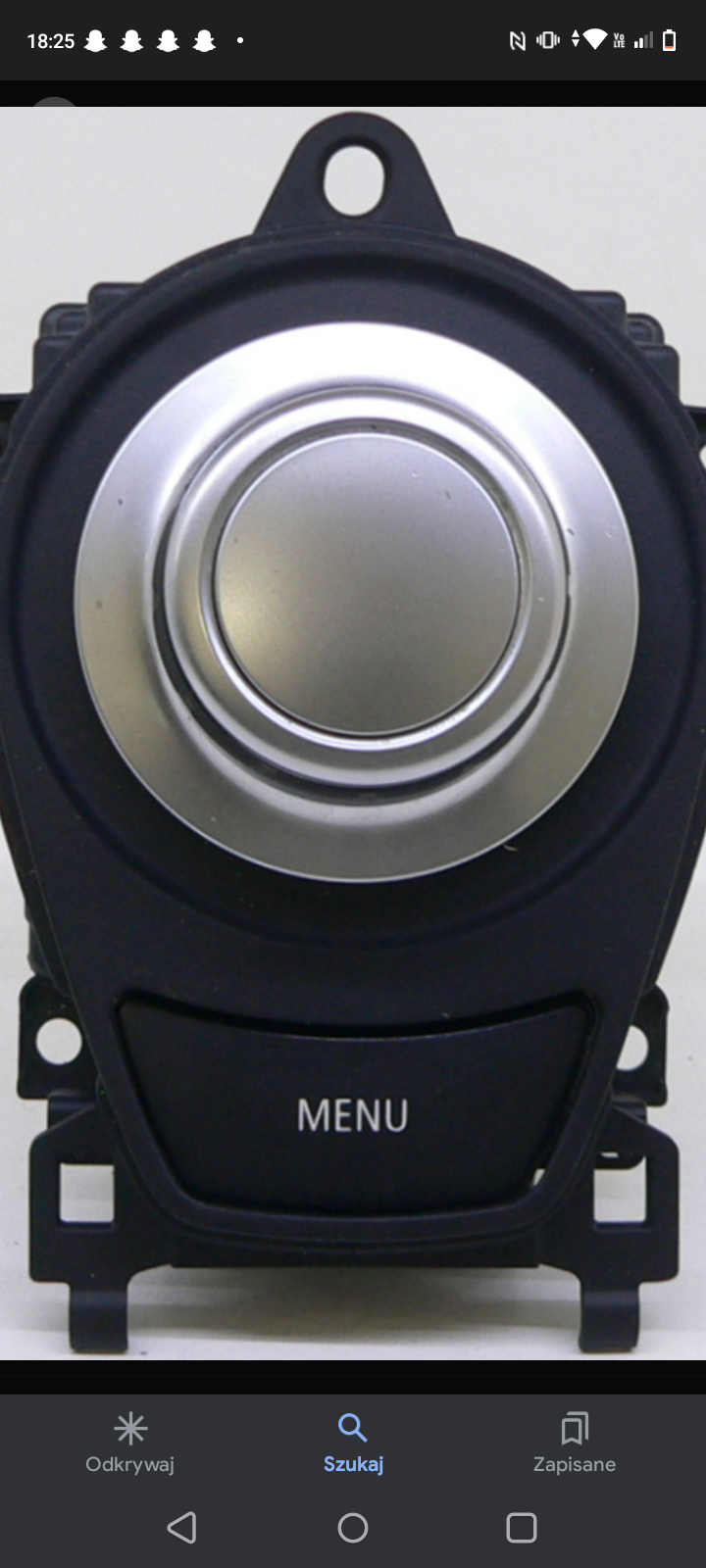

Witam wszystkich mam taki problem z BMW E90 320i 2005rokiż jak kupiłem bmw to dostałem informację od sprzedającego że przycisk idrive jest uszkodzony i zaradził wymianę po zakupie nowego i podłączenia go okazało się że dalej nie działa więc postanowiłem sprawdzić czy jest zasilanie na przycisku jak można sie domyślić nie dochodzi prąd do przycisku. Więc mam pytanie co jest powodem tego braku zasilania Screenshot_20240208-182544.thumb.png.afca7645914dcf1c8f3e83d2dc9c94b0.png

Zasilanie jest z modułu JBE. Bezpiecznik F13 za schowkiem.
