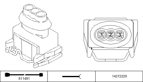

Kolejnym tropem jest napięcie na wtyczce do przetwornika ciśnienia. Między stykami jest tam 8,6V, a dokumenty na stronie Pierburga mówią o zakresie napięcia pracy przetwornika 10-16V. Wygląda mi to na przebicie do masy, ponieważ między 1 stykiem (ujemnym) a masą jest napięcie 3,5V, a między 2 stykiem a masą - 12,1V. Czy w ramach naprawy można zamienić źródlo masy we wtyczce na te z innego przewodu lub podłączyć przewód do masy, czy należałoby pociągnąć nowy przewód? W takim przypadku prosiłbym o pomoc w znalezieniu schematów lub instrukcji postępowania.

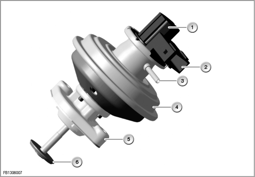

1. Czujnik położenia, zawór EGR
2. Złącze wtykowe dla czujnika położenia
3. Przyłącze próżniowe
4. Jednostka próżniowa
5. Kołnierz montażowy
6. Głowica zaworu
Jednostka podciśnieniowa jest podłączona do źródła podciśnienia za pośrednictwem przetwornika ciśnienia. Przetwornik ciśnienia dostarcza zmienne podciśnienie do jednostki podciśnieniowej zgodnie z aktywacją przez jednostkę sterującą DDE. Jednostka sterująca DDE aktywuje przetwornik ciśnienia za pomocą sygnału prostokątnego o współczynniku wypełnienia (= zmienna szerokość impulsu) między 50% a 75%.
Maksymalny skok zaworu recyrkulacji spalin (EGR) wynosi 8 ± 0,5 mm.
DDE wykorzystuje czujnik położenia EGR do pomiaru skoku regulacyjnego zaworu EGR. Droga regulacji zaworu recyrkulacji spalin (EGR) jest wykorzystywana jako dodatkowa zmienna wejściowa do sterowania EGR.
Czujnik położenia jest potencjometrem liniowym i jest zasilany napięciem ............ 5V ............ Sygnał napięciowy czujnika położenia jest przetwarzany w DDE i wyprowadzany jako wartość procentowa.

Odnośnie skoku egr to jest nowy i ruszał się bez przeszkód.
Ręczne ustalenie wysterowania EGR za pomocą aplikacji bimmertool działa, zawór także działa poprawnie jeśli skasuje się błąd na zapłonie, odpali i pojeździ. Błąd pojawia się dopiero po zgaszeniu auta i przy kolejnych uruchomieniach następuje "zablokowanie" wartości wysterowania w czasie jazdy na 5%, tj pozycja zamknięta.
Napięcia na czujniku położenia oczywiscie sprawdzone. 5V stałe, masa i sygnał zmieniający się zależnie od położenia egr
Czyli zaworek pracuje prawidłowo.

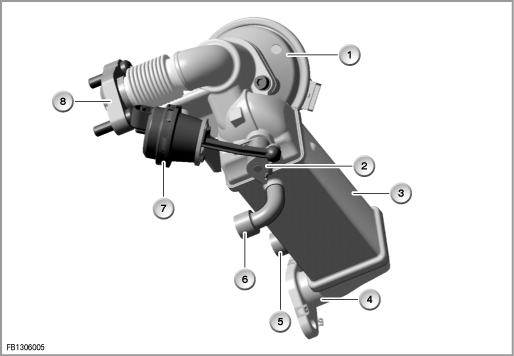

Jak włączasz zapłon uruchamiasz test, poproś kogoś i zobacz czy gruszka od klapy obejściowej pracuje ?
WsjMPGi
1. Zawór EGR z czujnikiem położenia
2. Dźwignia klapy obejścia w chłodnicy EGR
3. chłodnica EGR
4. Kołnierz na głowicy cylindrów, strona świeżego powietrza
5. Przyłącze chłodziwa
6. Przyłącze chłodziwa
7. Jednostka podciśnieniowa klapy obejściowej w chłodnicy EGR
8. Kołnierz na kolektorze wydechowym
WkJm610

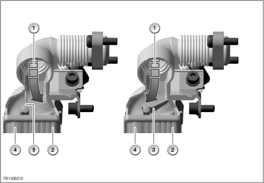

1. Przepływ spalin
2. chłodnica EGR
3. Klapa obejściowa otwarta, spaliny przepływają przez kanał obejściowy
4. Kanał obejściowy w chłodnicy EGR
5. Klapa obejściowa zamknięta, spaliny przepływają przez chłodnicę EGR

Przejrzałem jeszcze raz te schematy i u mnie jest chyba starsza wersja chłodnicy egr, bez bypassa. Po prostu nie mam tej gruszki ani przyłącza, jedynie chłodniczkę.
