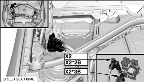

Zobacz czy masz takie coś pod maską?

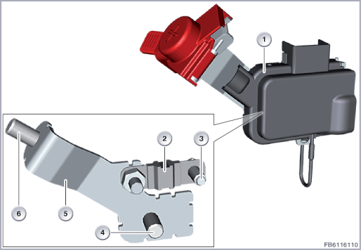

Jest to awaryjny punkt rozruchu auta. Jak widzisz na rysunku jest bezpiecznik. Weź miernik elektryczny i sprawdź czy jest tam napięcia przykładając jedna sondę do punktu nr. "3" a drugą do gołej śruby amortyzatora.
Możesz jeszcze sprawdzić rezystancję tego bezpiecznika. Jedna sonda dotyka punktu nr. "3" , druga nakrętki obok nr. "2".
Jeśli nie będzie napięcia i rezystancji to do wymiany bezpiecznik.
1VnYxXvMcF
1. Punkt końcowy startu awaryjnego
2. Bezpiecznik
3. Punkt mocowania dla odbiorników (np. rozrusznik, alternator)
4. Punkt mocowania dodatniego przewodu akumulatora
5. Panel przewodzący
6. Pozytywne połączenie dla ładowarki akumulatora lub rozruchu awaryjnego

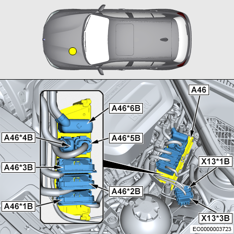

Jeśli nie masz dojścia od spodu to podam ci miejsce gdzie ewentualnie można to sprawdzić. Oczywiście to nie będzie wyrocznią w tym temacie ponieważ jest duże prawdopodobieństwo,że przy samym rozruszniku mogą działać się cuda ( skorodowane piny, ułamany/przegryziony przewód?).

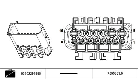

Napięcie przy tym pinie sprawdzisz ,gdy włączysz zapłon . Jedna sonda dotyka pinu nr.9 , druga gołej śruby. Pomiar w kości robisz po stronie czarnego przewodu.
To jest kość X13*1B ,w której pin nr.9 , kol.przew. wchodzącego do kości to czarny a wychodzący w stronę rozrusznika bialy . Odpowiada za zasilanie elektromagnesu w bendiksie.

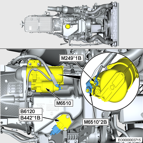

M249*1B - zasilanie bendiksa
M6510*2B- zasilanie rozrusznika
1VnYcjbUM0
Prąd dochodzi ,także pozostaje chyba rozrusznik będę go regenerował. Niestety bez lawety się nie obeszło furka jest już w serwisie , czekam aż wykręca rozrusznik , dziękuje za pomoc
