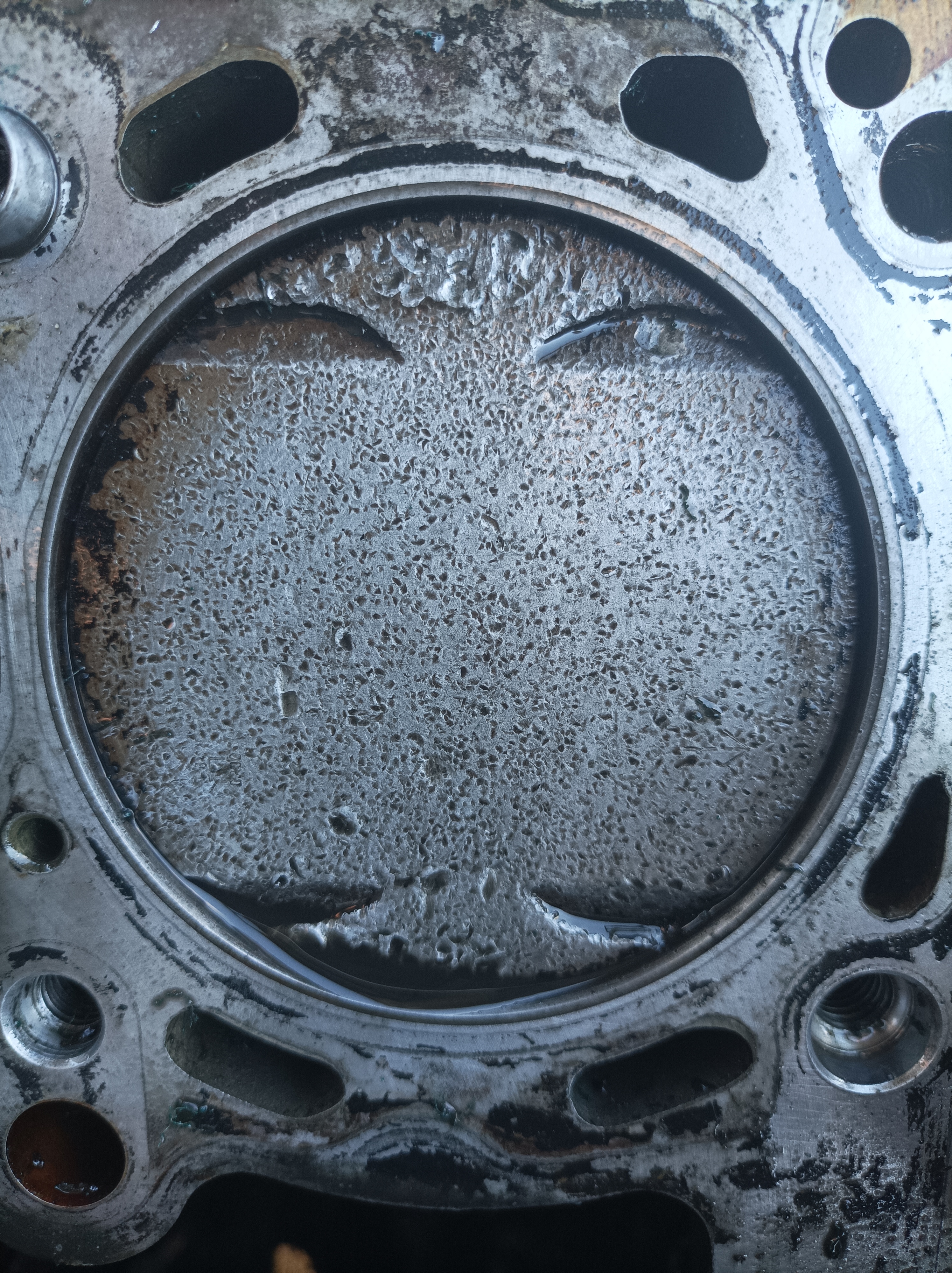

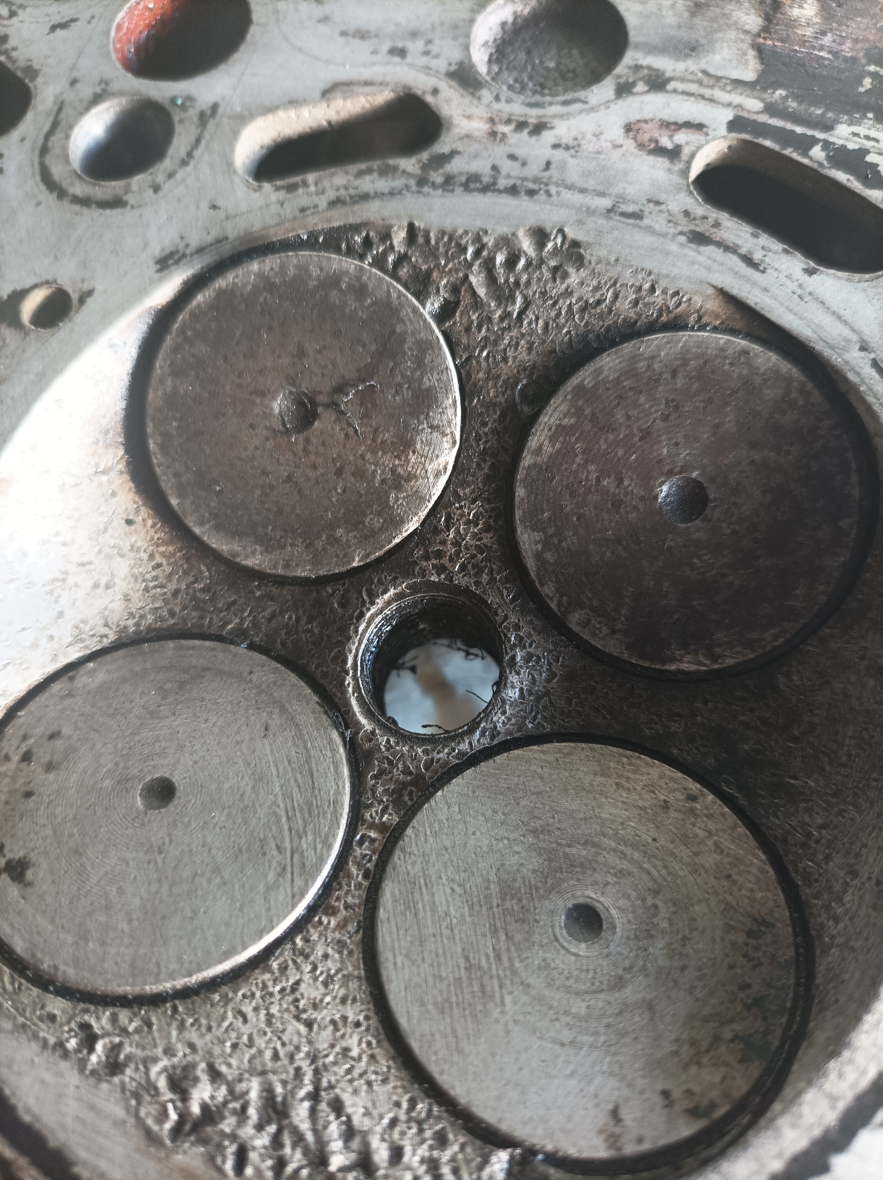

Dzien dobry 1 cylinder /tlok wygladaja jak ponizej
Tlok
Glowica

Czy w takiej sytuacji caly slupek jest do wymiany czy jest co ratowac?
Jak sądzę kawałek świecy zrobil robotę, jak wyglada gładź cylindra?
Żeby nie popełnić błędu ściąg miskę olejową, wyjmij pierwszy tłok i sprawdź czy pierścienie nie są zakleszczone albo popękane. Koszt uszczelki pod miskę nie jest duży tylko sporo roboty. Jak wszystko ok, to składaj silnik do kupy. Głowicę trzeba splanować i sprawdzić zawory na pierwszym cylindrze. Ma jeździć.Jak robisz to sam to zamkniesz się w 500zł. W tym koszcie nie uwzględniam wymiany uszczelniaczy zaworowych i podmiany panewek korbowych. Drugi silnik zawsze zdążysz kupić.

Tak, powodem calej operacji byla zerowa kompresja na 1 cylindrze. Zawor wydechowy jest wyraznie podparty.

Zawory zacierają się w prowadnicach, nie z braku oleju, ale z jego nadmiaru, po prostu robi się gruba warstwa spalonego oleju(nagaru) i zawór staje. I to jest ważna wskazówka, uszczelniacze zaworowe do wymiany, koniecznie pierwszy tłok do wyjęcia i sprawdzenie czy pierścienie nie są zapieczone. Jest jeszcze opcja że elektroda świecy siedzi między zaworem a gniazdem zaworowy, ale to będzie widać po demontażu zaworu. Koszta rosną, ale twoja decyzja czy remontujesz czy szukasz słupka. Ja osobiście bym robił. Te silniki nie brały oleju i nie miały problemu z głowicami.
Swieca byla w bardzo zlym stanie. Niestety nie zwrocilem uwagi czy byla kompletna. Cala glowica jedzie na sprawdzenie i czyszczenie w dniu jutrzejszym.
