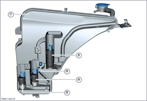

Zasady działania czujnika poziomu płynu do spryskiwaczy, jeśli chodzi o wyłączanie poszczególnych pompek, nie znalazłem.
Czytając twój opis i wiedząc ,że najniżej w zbiorniku zamontowana jest pompka spryskiwaczy przedniej szyby oraz patrząc pod kątem bezpieczeństwa w czasie jazdy to na logikę można stwierdzić,że moduł FEM sterujący wszystkim pompkami wyłącza w pierwszej kolejności dwie kolejne gdy jest za mało płynu. Powodem wyłączania może być również to ,że brak płynu może spowodować zatarcie się pompek od tylnej szyby i reflektorów.

1. Zbiornik płynu do spryskiwaczy
2. Pompka spryskiwacza do układu spryskiwaczy reflektorów
3. Czujnik poziomu płynu do spryskiwaczy
4. Pompka spryskiwacza tylnej szyby
5. Pompka spryskiwacza szyby przedniej
Moim zdaniem czujnik poziomu ma na to wpływ. Przyczyn może być kilka, zepsuty czujnik, problemy elektryczne tj. brak dobrego styku w kości czujnika bądź przerwa/zwarcie w przewodach.
