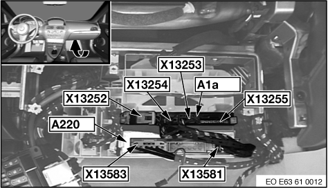

Na rysunku masz dwa , oddzielne , A1a oraz A220.
Ja osobiście sprawdził bym czy wychodzi napięcie z kości modułu A1a do pompki spryskiwacza.
A dokładniej , plus wychodzi z kości X13252....... pin nr. 36. Kolor przewodu ,szary.

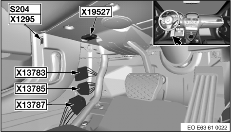

Masa/Minus z pompki jest doprowadzony do punktu zbiorczego X13783. Jej też należy się przyjrzeć.

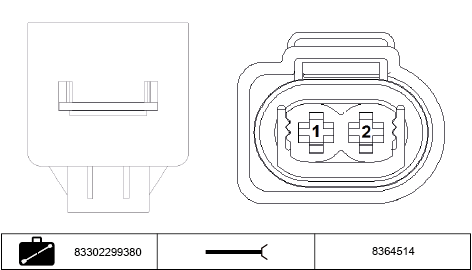

Kość pompki spryskiwacza szyby czołowej.
Pin nr.1 PLUS , kol. szary
Pin nr.2 MASA/MINUS , kol. brązowy
