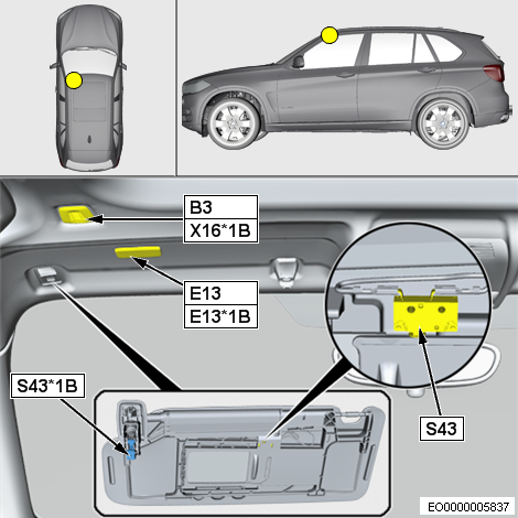

Bezpiecznik ,który zabezpiecza obydwa światła w przysłonach L i P oraz centralne przednie oświetlenie to F62.......5A.

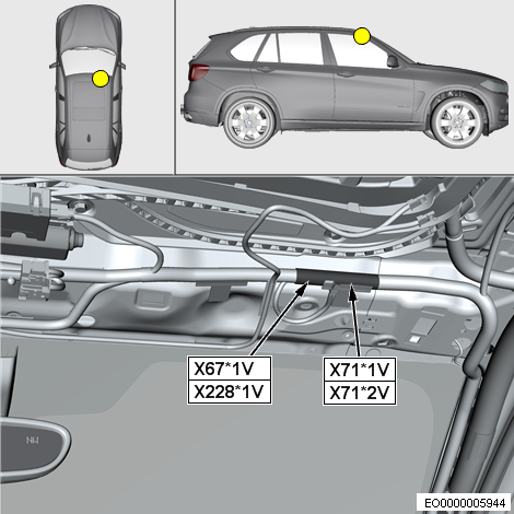

Ja upatruje trzy możliwości awarii...
1. ułamany PLUSOWY przewód, on jest zlutowany w miejscu X228*1V. Ale to ciężko będzie sprawdzić w tym miejscu.
1VnZ4SIVie

3. źle działający styk w przysłonie S43
1VnZ8DR8VO
1VnX9d2Ldr

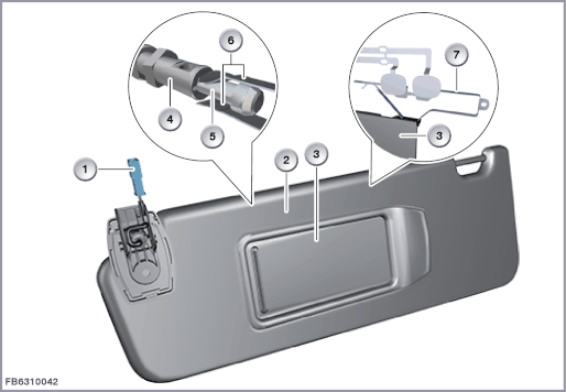

D2evos2U
1. 3-stykowe złącze wtykowe
2. Osłona przeciwsłoneczna przesuwna
3. Pokrowiec na lusterko kosmetyczne
4. Uchwyt
5.Pin kontaktowy
6. Styki przesuwne
7 Przełącznik lusterka kosmetycznego

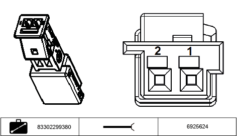

Kość E13*1B...... żarówki E13
- pin nr.1 MASA
- pin nr 2 PLUS

Sprawdzałem bezpiecznik nr 62 , 5A co jest akurat odpowiedzialny za to oświetlenie oraz bezpiecznik nr 70, 5A, który także odpowiada za oświetlenie wnętrza i podświetlenia drzwi. Bezpieczniki są OK.

Jak dostać się do tego mikrostyku w osłonie przeciwsłonecznej? , aby nic nie uszkodzić :duh:
Nie mam "parcia" , aby to było sprawne, ale mogę sobie to sam naprawić. :wink:
EDIT: Jak pisałem posta już dodałeś rysunki.
Dziękuję @Burza1234
Zanim zaczniesz co kolwiek rozbierać, w pierwszej kolejności należy zrobić kilka pomiarów aby upewnić się czego brakuje w kości od lampi?
Może później znajdę trochę czasu i poszukam czy da się jakoś normalnie rozebrać tą osłonę aby dostać się do mikrostyków.
