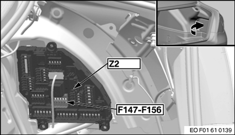

możesz podesłać foto tylnych bezpieczników który jest od wycieraczki ?, bo znaleść nie mogę
Pierwsze zdjęcie pokazuje bezpiecznik F55 odpowiedzialny ma tylną wycieraczkę.
znalazłem rozpiske bezpieczników w bagażniku ale przy bezpiecznikach nie ma numerów
Na drugim zdjęciu masz oznaczone bezpieczniki od F147 do F156.
Liczysz od lewej strony, czyli....
147,148,149.......154, 155,156
Twój bezpieczniki od zamka tylnej klapy jest 9 w kolejce.
Na zdjęciu wszystko ładnie widać, gdzie należy szukać bezpiecznika F155.
