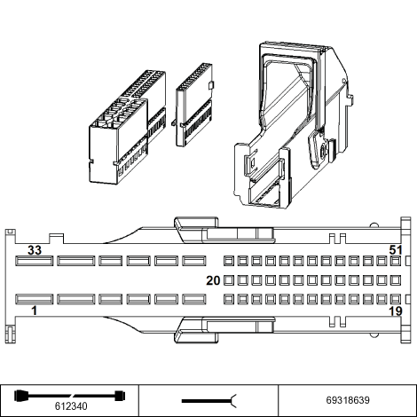

Okazało się że nie mam wcale,biedna wersja,ale chciałbym sam dołożyć i mniej więcej już wiem tylko chodzi mi o tą wtyczkę do frm tam mam dołożyć kabelek +W pin 35 tylko nie wiem jaki kupić ten wtyk do tego pnia 35.Te wtyki są różne numery.np 621,623,czy 627

Wszystko ok rozumiem tylko nie pisze nigdzie jakich mam użyć tych spinek srebrnych na koniec kabla.
Wiadomo gdzie trzeba wpiąć tylko co?Potrzebuje numer tej spinki.

Jak widzisz ten pin ma łeb kwadratowy.
Spójrz na zdjęcie kości powyżej, pin nr.35 łeb ma w kształcie prostokąta.
