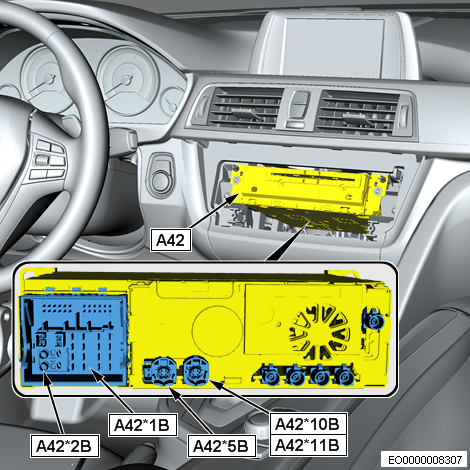

Bezpiecznik F155 ....... 15A zabezpiecza radio.....

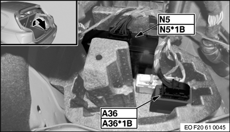

Radio jest zasilane z przetwornicy DC/DC.....
Przetwornica DC/DC znajduje się w bagażniku przed tylną skrzynką rozdzielczą.

Tak więc, napięcie na bezpieczniku F155 pojawi się, gdy będzie podane napięcie na przetwornicę DC/DC. Natomiast napięcie na przetwornicę jest podawane gdy uruchomiony jest terminal 30B ( on się uruchamia gdy otworzysz auto pilotem i działa określony czas , gdy auto nie jest uruchomione ).
Sprawdź powyższe bezpieczniki, zobacz czy masz przetwornik DC/DC.
Moim zdaniem, jeśli nie masz napięcia na bezpieczniku F155 a działa ci radio to ktoś tu zrobił rzeźbę aby ominąć przetwornik?

Jeśli masz radio z nawigacją to zabezpiecza go bezpiecznik F155
Jeśli nie masz radia z nawigacją to zabezpiecza go bezpiecznik F121 ......... 20A.
KYzDmrAW
Jeśli nie masz radia z nawigacją to bezpiecznik F155 nie ma co zabezpieczać ( tak naprawdę nie powinno go być w gnieździe).
