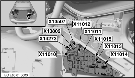

Przekaźnik , który zasila ogrzewanie tylnej szyby może być zintegrowany ze skrzynką z bezpiecznikami ( niewymienny ) . Podobno można rozebrać taką skrzynkę i wymienić sam przekaźnik.
Skoro miałeś problem z ogrzewaniem tylnej szyby to ja na początek wyjął bym bezpiecznik odpowiedzialny za zasilanie panelu klimatyzacji.
Nie mogę określić czy w/w przekaźnik zasila jeszcze jakieś inne odbiorniki? Jeśli winowajcą będzie przekaźnik to na szybko można by było odłączyć przewód , który zasila cewkę przekaźnika.

Przekaźnik wyciągnąłem, więc jest wymienny.

Może na początek odłącz przewód , który zasila cewkę przekaźnika. Może moduł klimatyzacji nie usypia się i daje ciągły sygnał?
Kość przy przekaźniku to X11015 , pin nr. 8 lub 9 , kol.przew. szaro - czarny. Niestety schematy elektryczne nie są do końca precyzyjne. Potwierdź sobie który to pin po kolorze przewodu, w obydwu przypadkach jest on szaro - czarny.
