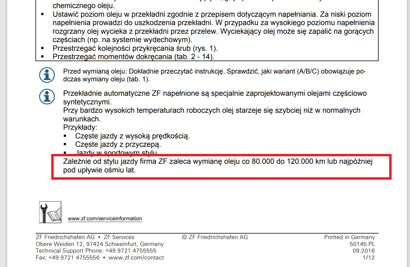

witam
.... ponizej instrukcja producenta ( ZF Friedrichshafen AG ) wymiany oleju w automatycznej skrzyni biegów 8HP
https://aftermarket.zf.com/remotemedia/si-service-informations/si-service-information-zf-136130/si-transmission-136428/si-cars-4-137095/si-polnisch-2-137697/si-modelluebergreifend-19-138417/si-zf-si-oelwechselkit-8hp-50130-pl.pdf
