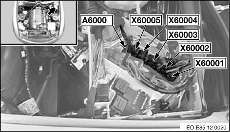

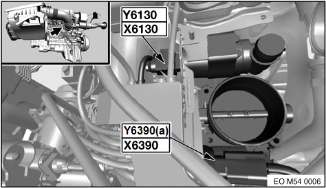

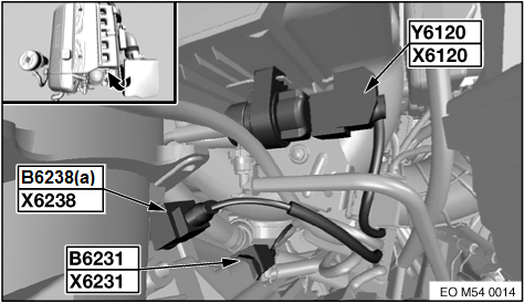

W kości X6003 znalazłem dwa przewody o kolorze brązowo - szarym.
- pin nr. 15 ( Silnik przepustnicy - uziemienie )
FDylMw2W
- pin nr. 16 ( Sygnał - przełącznik ciśnienia oleju )
FDt2lzIW
FDtTfUtS
CUhIapBn
CV2zfkBU

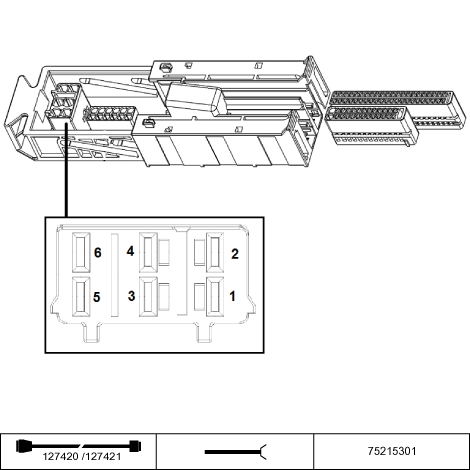

Kość X6004...
- pin nr. 28 , sygnał testowy światła hamowania - włącznik światła hamowania.
FDqZaFsl

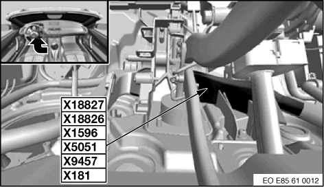

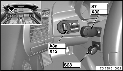

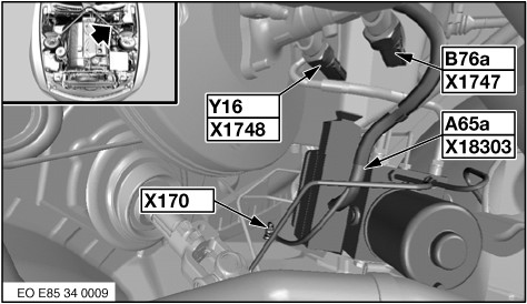

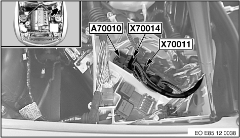

Kolor przewodu niebiesko - czerwony.....
Kość X6004....

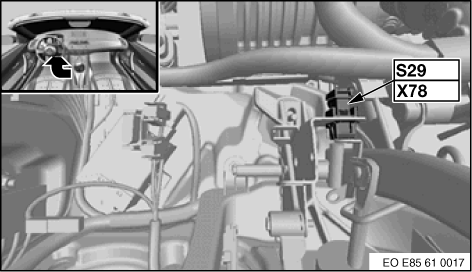

- pin nr. 24 , sygnał włącznika światła hamowania.
Ten przewód łączy się w kości X181, która rozprowadza sygnał światła hamowania do....
- S29 , włącznik światła hamowania
- A3a , włącznik świateł mijania , postojowek
- A65a , dynamiczna stabilizacja jazdy
- A70010 , sekwencyjna manualna skrzynia biegów (SMG)
FDwzmWs2
FDqpLojD
FDjRDmt5
FDvs8eWg
