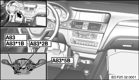

Za co odpowiada bezpiecznik 24? Coś z kolumną kierownicy, ale co dokładnie? :)
Zestaw przełączników kolumny kierownicy A83
