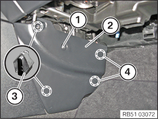

Zdejmowanie bocznego panelu poszycia konsoli środkowej po prawej stronie.

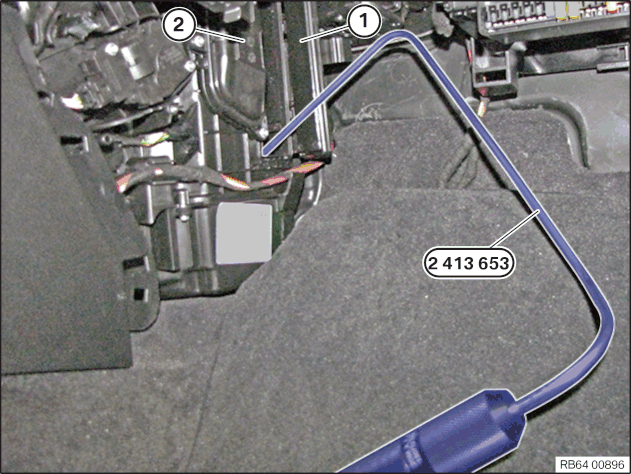

Otwórz klapę (1).
Włóż narzędzie specjalne do obudowy mikrofiltra (2), jak pokazano.
1VnYjhhVu4

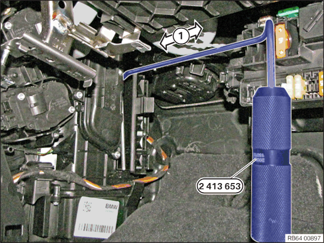

Umieścić narzędzie specjalne w stosunku do prawego górnego położenia krańcowego, jak pokazano.
Przesuń narzędzie specjalne z prawej strony na lewą (1) do pozycji krańcowej.
Przesuwaj narzędzie specjalne tam i z powrotem, aż środek do czyszczenia układu klimatyzacji zostanie całkowicie rozpylony.
1VnYqeAH8b
