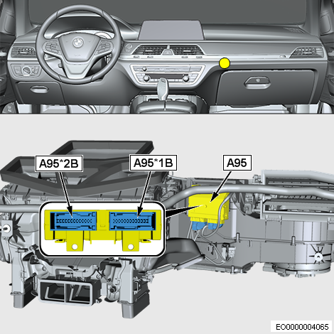

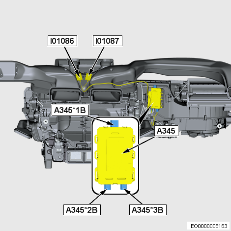

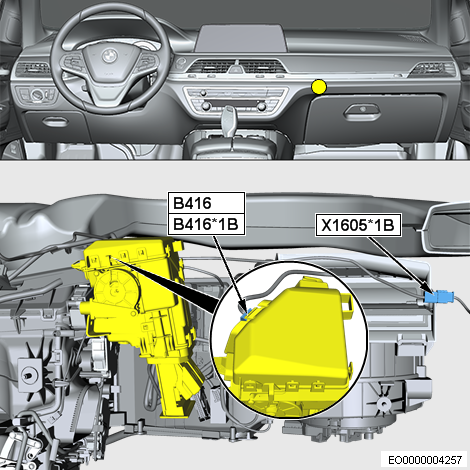

Nie wiem czy coś ci to pomoże ale znalazłem jeszcze cztery zdjęcia podobne do twoich.......
1VnYMRkiCC
1VnYZGppf3
1VnZ0IJ0Mn
1VnYTvdiDc

Dzięki Burza1234!
Sam pare dni przeglądałem newtisa i nie znalazłem konkretów.
Obok, (u mnie pusto) wygląda jak złącze Can Terminatora. Patrzałem nawet po G11 i tam też nie znalazłem.
Ale ta wtyczka, jest tam gdzie są atomizery/ionisery - od zapachu, jednak do nich wchodzą płaskie 3-4 pinowe wtyczki.
Kolory sprawdzę i dam znać.
