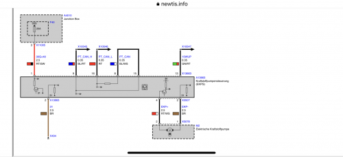

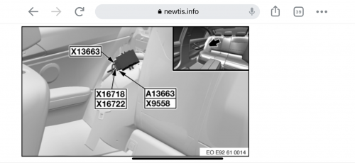

Witam, problem polega na braku prądu na pompie paliwa.
Dodam, ze przeszukałem wszystkie fora, i cały internet bez skutecznie.
Brak prądu na pompie paliwa, po daniu plusa na pompę samochód odpala, bezpiecznik nr40 w schowku sprawny, lecz nie ma tam prądu.
Nie mogę zlokalizować przekażnika, podobno w schowku, u mnie nic nie ma. Szukam schematu elektrycznego i pomocy. pozdrawiam.
