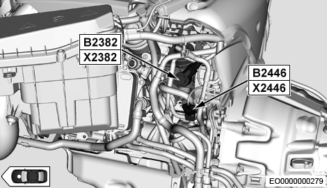

......... czujnik ciśnienia i temperatury paliwa.
