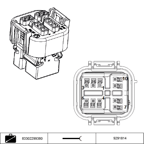

Ja bym na twoim miejscu w pierwszej kolejności sprawdził czy dochodzi napięcie do kości lusterka...
1VnXyaCkjf
1VnXTeGK4t
- pin nr.6 , kol.przewodu czerwono - szary.

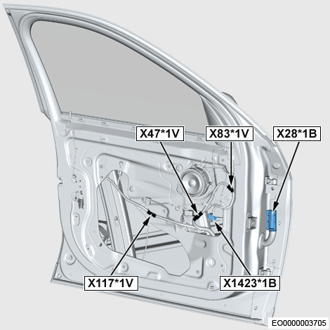

Jeśli napięcie będzie , to sprawdzasz kość X28*1B ........... pin nr.14 ....... kol. czerwono - szary.
Zwróć uwagę na pin nr.12 , w jakim jest stanie ( K_LIN_1 )?
Zwracaj uwagę na piny i konektory w kościach , ponieważ może występować korozja elektryczna , która ogranicza przepływ prądu jak i niszczyć metalowe piny czy konektory.

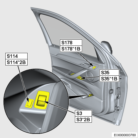

Następnym miejscem jest przycisk w drzwiach S35 a dokładniej kość S35*1B ......... pin nr. 10 ( jest to wejście plusa ) ......... pin nr.3 ( jest to wyjście plusa w stronę lusterka ).
Zwróć uwagę na stan pinów nr.2 i 4 ( K_LIN_1 )

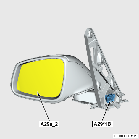

Na końcu jest kość lusterka , tam jest wcześniej wspomniany plus , pin nr.6.
Zwróć uwagę na stan pinu nr.5 ( K_LIN_1 )
