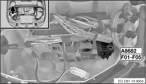

Jak w temacie poszukuje bezpiecznika swiec w e91 2 0d m47.
W e46 podany problem występuje ze czasami się przepala chociaż ludzie wymieniają swiece i sterownik jak w moim pzlrzypadku. Kabel zasilający tez mam mowy. Niewiem gdzie szukać takiego bezpiecznika oprócz skrzynki?
Bezpiecznik F02........20A.
Ten bezpiecznik zabezpiecza dodatkowo pięć innych czujników.
