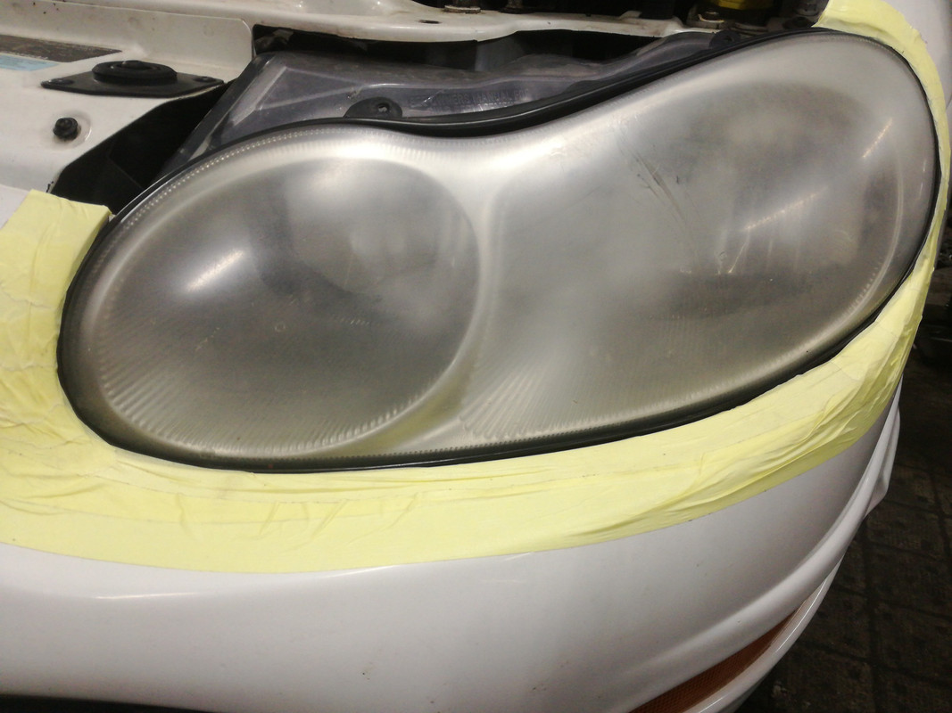

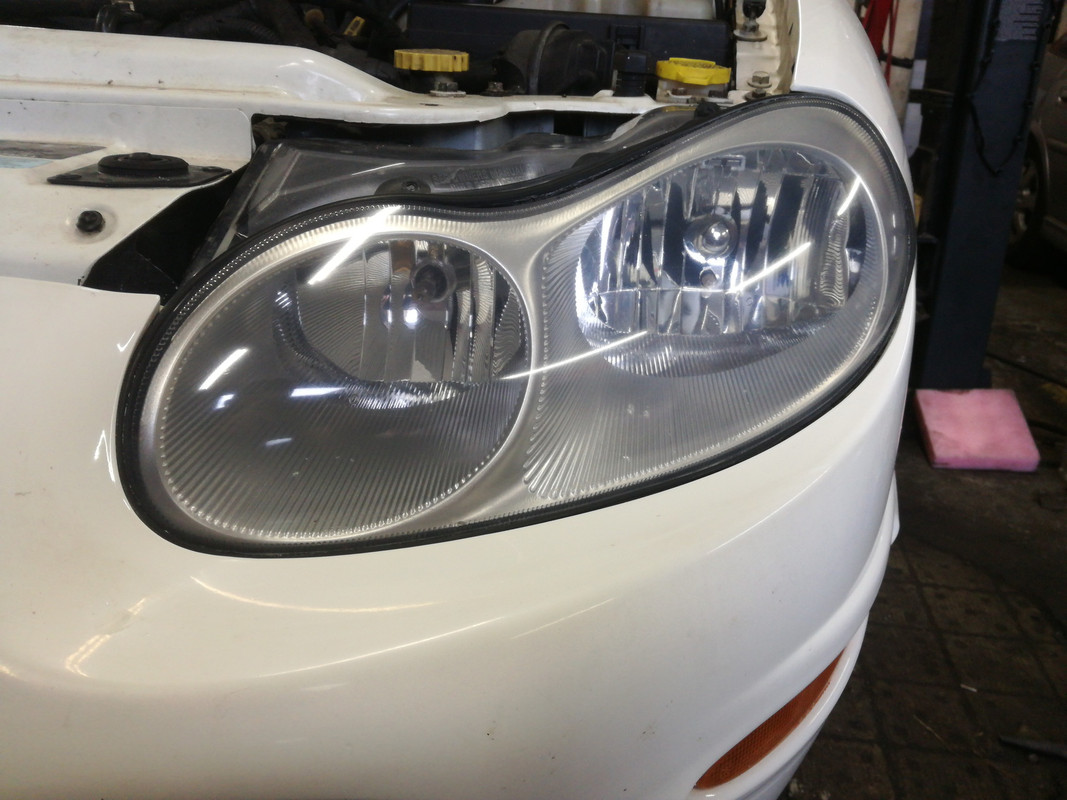

Jak lampa jest matowa, to jak bardzo zniszczona by nie była, polerka zrobi z niej kryształ. Można to ogarnąć samemu - na siłę to i ręcznie (papier drobny, woda, pasta i szmatka). Możesz też użyć nakładki na wiertarkę - są nawet gotowe zestawy na Allegro.
Druga opcja to oddanie lampy do regeneracji jeśli możesz kilka dni żyć bez auta lub masz drugie. Wtedy przy okazji zregenerują odbłyśniki.
O ile mi wiadomo, lampy niczym się nie różnią - ważne, by była wersja europejska (nie USA, nie anglik) i z wersji przed liftem lub po (takiej, którą ty masz).
Prawy masz zapewne z anglika, więc szukaj europejskiego. Lewy do polerki, tu przykład różnicy:
