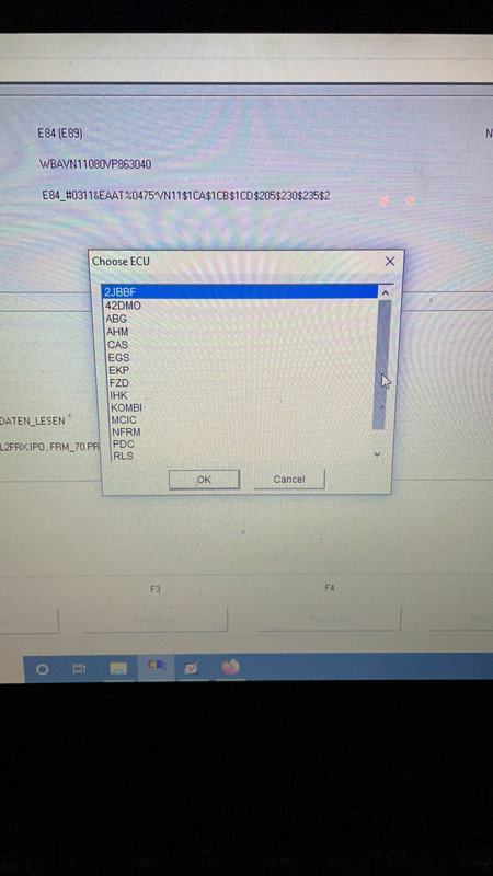

Znalazłem że trzeba zmienić KALTERUEBERWACHUNG = Cold Monitoring
Tylko u mnie nie widzę modułu LMA od świateł… czy tu się inaczej nazywa?
NFRM
W tym module powinny być te opcje tak?
Zczytać CODIERENDATEN_LESEN tak? Czy CODIERENINDEX_LESEN?
