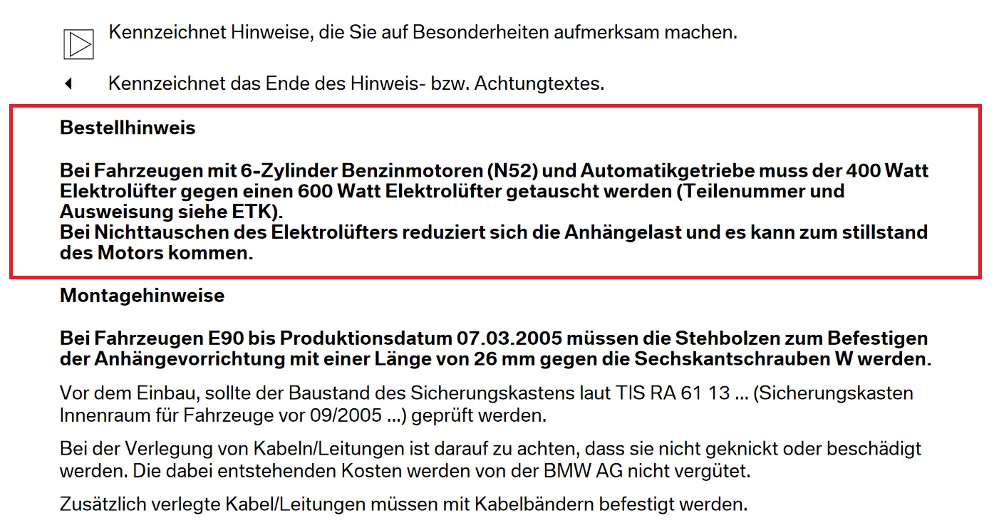

Nachrüstung Anhängevorrichtung mit abnehmbarem/starrem KugelkopfBMW 3er Limousine (E90)BMW 3er Touring (E91)BMW 3er Coupé (E92)
Instrukcja BMW E90 / E91 / E92 : https://www.atu.de/extern/files/artikel/QE2190_bm0520_v1.pdf
BMW E90 / E91 / E92 ..... wentylator nalezy wymienic z 400 W na 600 W tylko w pojazdach z silnikiem N52 z automatyczna skrzynia biegow :D
