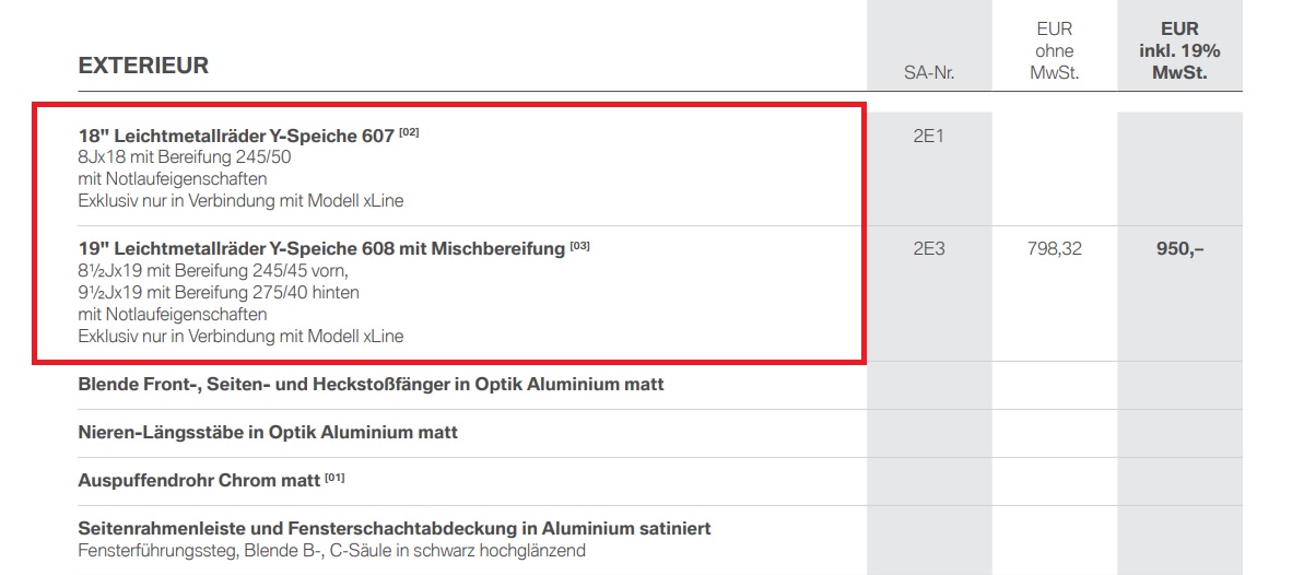

Czy rozmiar 8'' i opoy 245 przód tył bedą dobrym wyborem?
8JX18 ET:43
9,5JX19 ET:48 oraz 8,5JX19 ET38

Jeżeli chodzi o alufelgi, rozumiem że et35 w takim wypadku odpada? Jaka jest tolerancją +/- od tych et43?

Nie chcę dublować wątku, a mam podobne pytanie co autor. wątku Ktoś montował w F25 felgi od serii 5 G30?
Felgi w F25 to 18", szerokość 8, ET 43 opony 245/50
Felgi w G30 to 18", szerokość 8, ET 30 opony 245/50
Czy różnica w ET na poziomie 13 jest ok, czy lepiej nie ryzykować zakupu/montażu?
Nie zamontujesz felg z serii G. Inny otwór centrujący i rozstaw śrub.
Dzięki za odpowiedź. Handlarz mi wmawiał że pasują :duh:
