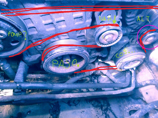

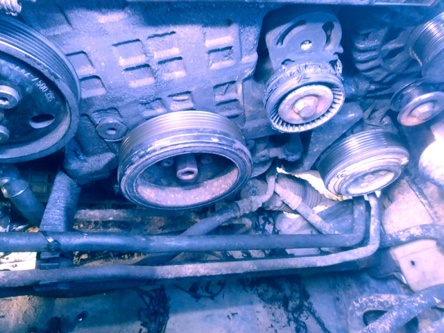

teraz tak, do wymiany napewno jest cala ta rolka napinacza tylko czy ona tu jest na zdjeciu kompletna czy powinno byc cos tam jeszcze od gory? jak wlasciwie pasek idzie tez by sie przydal schemat, wszystkie pozostale kolakreca sie dobrze, jedynie to kolo po prawej nie wiem od czego to pompa czy co, zatrzymuje sie odrazu po zakreceniu. no i tez gdzie idzie pasek od sprezarki? bo w coupe widzielm ze idzie przed tym glownym, on jest w kompakcie gdzie indziej czy poprostu moze on strzelil i narobil balaganu? mam zestaw kluczy itd oczywiscie do tej operacji. pozdro
poprawiona fota dla wizji
zastanawia mnie to kolko po prawo pod alternatorem zaznaczone na różowo, wyrysowalem jak mniemam pasek powinien isc jesli sie myle poprawcie, a tamto kolko chyba jest rolka "na stale" do ominiecia silnika bo jakby puscic od alternatora do kola ponizej do bedzie trzec o inne elementy, nie jest to napewno napinacz bo sie nie odchyla w zadnym kierunku, tylko gdzie jest to kolko? wyglada to tak jakby byly tylko podkladki sruba i jakas tulejka w srodku, niemozliwe zeby to takie cos tylko bylo pasek jest za szeroki by wejsc miedzy te blaszki... czyzby poprzedni wlasciciel dokonal takiej naprawy przed sprzedaza? nawet gdyby pominal je to by pasek byl za luzno zapewne a gdyby skrecil wszystko bez niego to musialby byc debilem zeby odpalac sprawdzac czy tak bedzie prazyl ten kwestionariusz... niemniej pasek juz mam dzis jade po rolke napinacza bo musieli zamowic. zaczynam rozumec powiedzenie najgorsze w bmw to jego poprzedni wlasciciele :/

To COŚ co zaznaczyłeś na foto to sprężarka klimatyzacji A rolka zaznaczona na różowo to zwykła rolka prowadząca. Jeśli na kole lądowym masz tylko jedna bieżnie to pasek powinien iść tak jak narysowales jeśli masz dwie do sprężarka napędzana będzie oddzielnym paskiem

nie mam narazie klucza by rolke prow. odkrecic ja wybadac czy ona jest cala czy jak bo nadal mnie intryguje, rolka klimy kreci sie inaczej niz wszystie, mozna obwiednie z rowkami obraca w jedną , jej docisk w druga strona i wszystko sie kreci jak chce, czy to ok>? napewo idzie z jednego paska z kola , ale on nie wejdzie w te wlasnie te :szczeline w rolce"
Kompresor klimy będzie się kręcić luźno bo nie jest zasprzeglony. Dopiero gdy wł klime zasprzegli się i będzie opór. Co do paska zo zapytam inaczej . Na kole lądowym masz tyle miejsce zeczmieszcza się 2 paski?

W tym silniku jest jeden pasek.

dokladnie jeden pasek, akurat taki typ, jak na kompakta przystalo :lol: zamowilem druga rolke, takie same rozmary jak w napinaczu, 70mm sred. zew/17mm wew, mam nadzieje ze to ta zdarzaly sie na aukcjach pojedyncze egzemplarze po 68, 65mm niby do tego modelu ale cos podejrzane, swoja droga ciekawe czy napinacz by zrekompensowal te "roznice luzu" pewnie tak ale skoro madrzy sprzedawcy niemieccy sami nie wiedza jaka to ma byc to ja zdecydowalem ze 70 tez;
