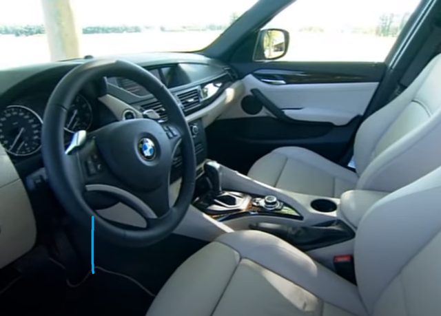

Witam, mam problem w moim X1 E84.
Zauważyłem, że po stronie kierowcy (dokładnie zaznaczona niebieska kreska na zdjęciu) leci woda. Dywanik jest mokry, sprawdziłem odpływ szyberdachu, pod maską i przy szybie ale woda wszędzie leci pod auto.
Proszę bardzo o pomoc, ew. jakieś wskazówki.

hej, pośrodku konsoli centralnej od strony podłogi jest taki spust skroplin od klimatyzacji, wężyki od tego spustu idą pod podwozie, u mnie była zagięta taka uszczelka i woda nie wylatywała tymi kanalikami tylko sączyła się po lewej i prawej stronie tunelu właśnie do kabiny.
Możliwe, że masz zapchane te rurki
a jak to sprawdzić??
lejesz wodę do nawiewu pod schowkiem pasażera wymontowując uprzednio wentylator by nie popsuć i ta cała woda ma spływać pod auto rurkami po obu stronach środkowego kanału

Mam taki sam problem, czyli mokry dywanik od strony kierowcy. Na bank jest to wodą deszczowa. Cieknie po ścianie czolowej w miejscu gdzie jest osadzona kolumna kierownicza. Moim zdaniem woda dostaje się do środka auta komorą , gdzie znajduje się serwo. Nie wiem czy uszczelka serwomechanizmu przepuszcza wodę. Może woda dostaje sie do srodka po wiązce kabli elektrycznych. Nie wiem czy to dobry typ? W sumie jak nie ściągnę serwa to się nie dowiem.
  • 4 miesiące temu...
Kolego, u mnie była to sparciała uszczelka szyby czołowej.
Dla pewności sprawdź czy Ci nie ubywa płynu chłodzącego, jeśli tak to nagrzewnica puszcza >> demontaż deski rozdzielczej
