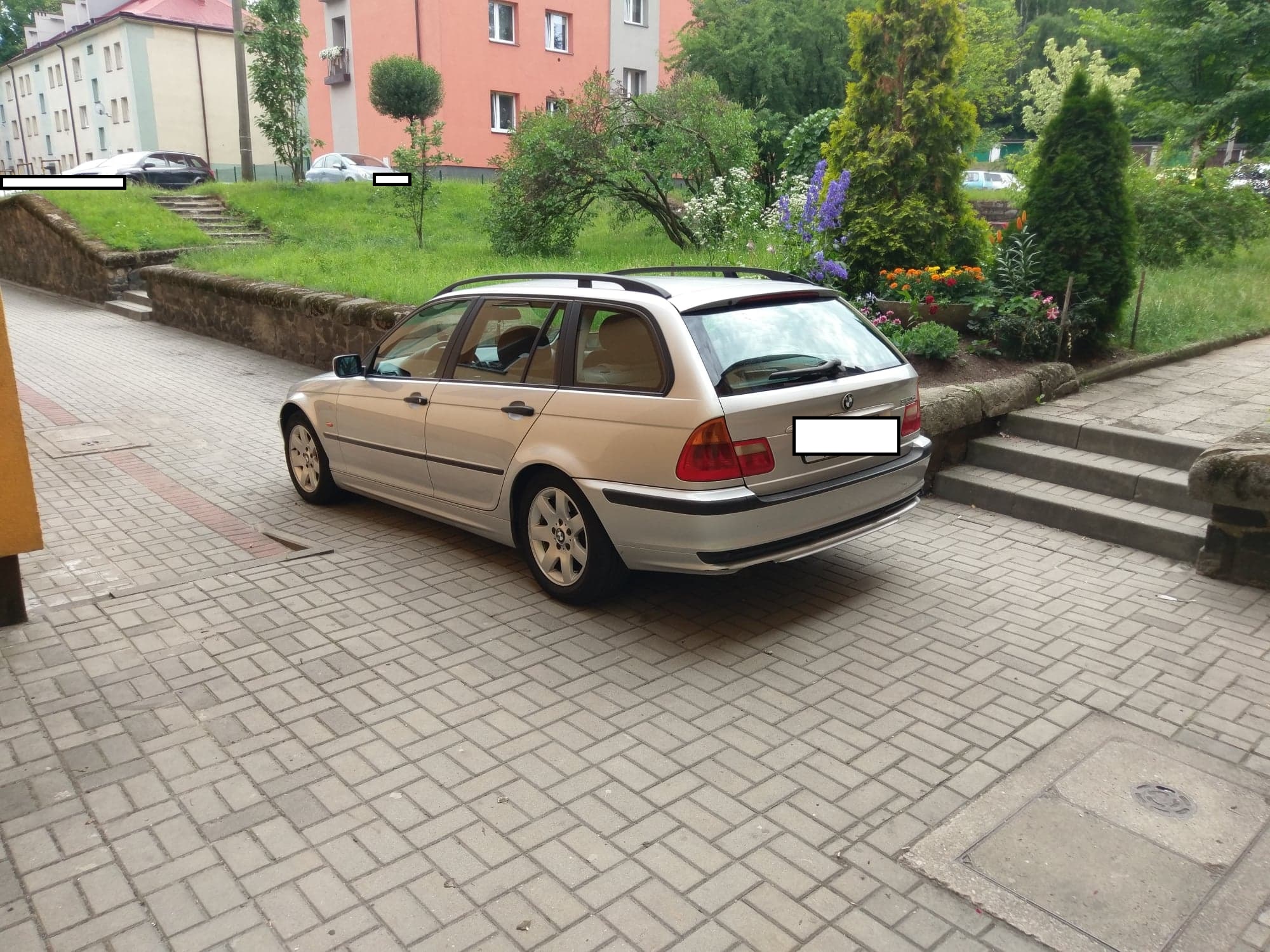

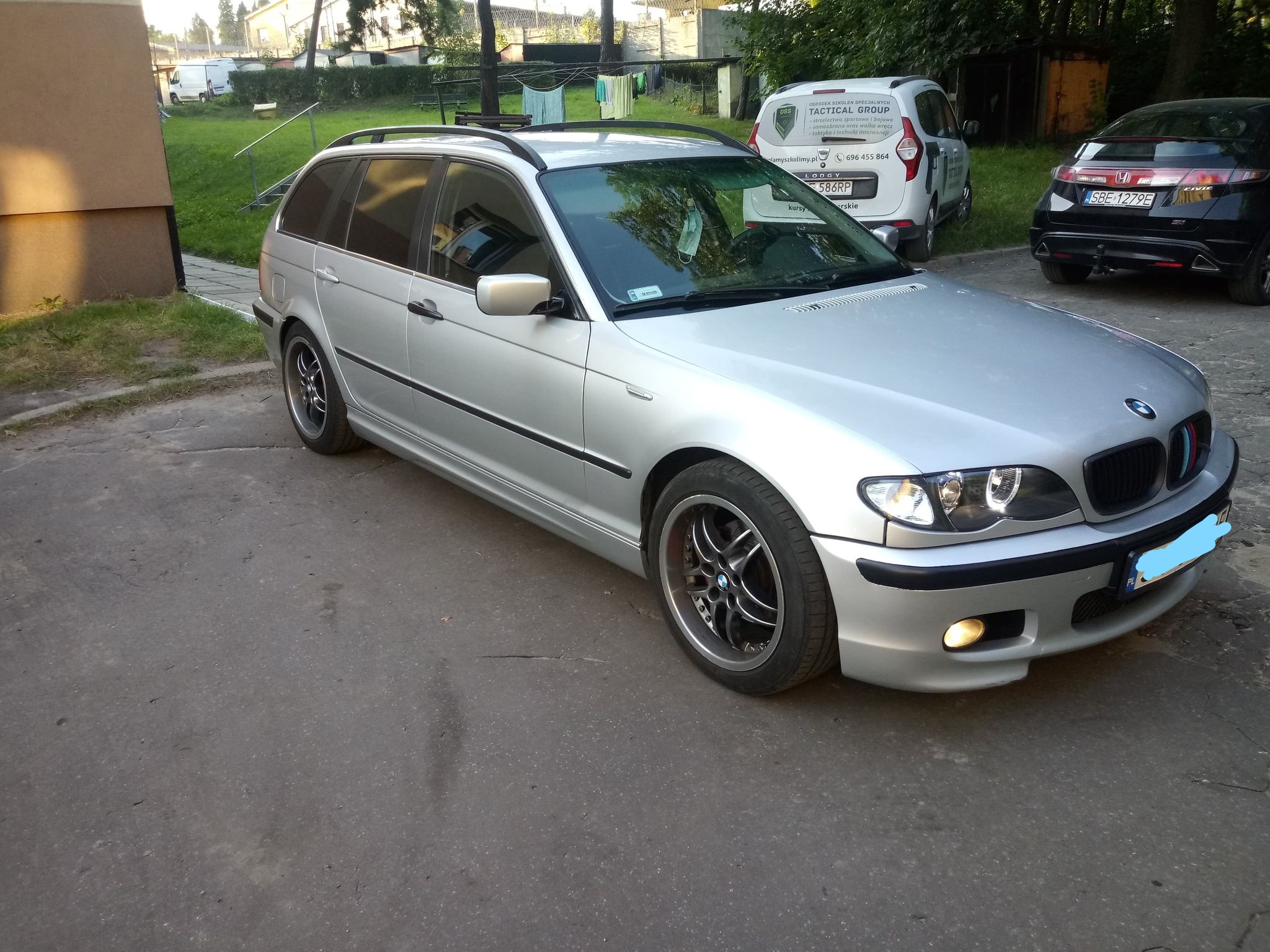

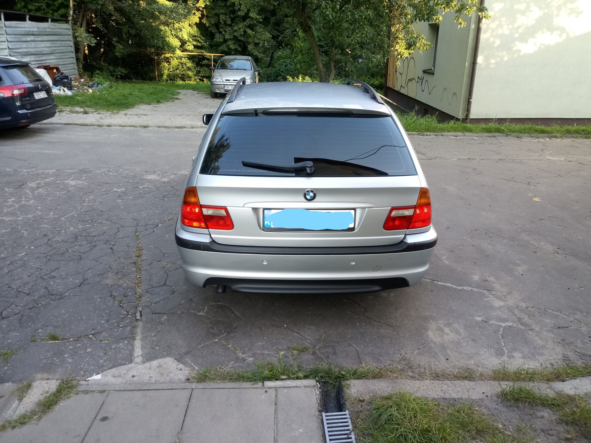

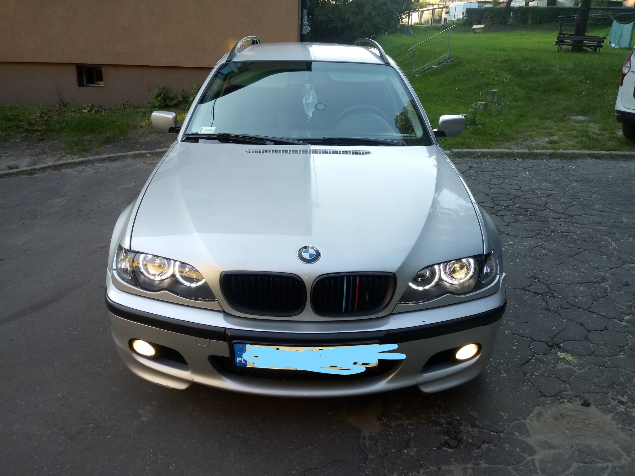

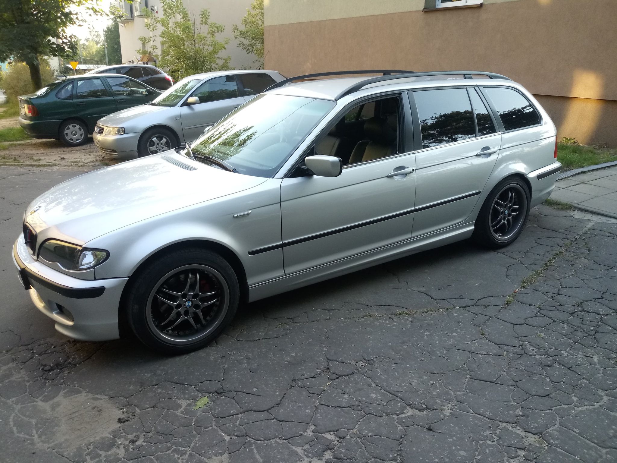

Witam przedstawią moją BMW e46 320d Touring z 2000r auto zakupiłem 3 lata temu. Na początku nie planowałem nic zmieniać w samochodzie lecz z czasem zrobił się z tego mały projekt, oraz narodziła się pasja do detalingu

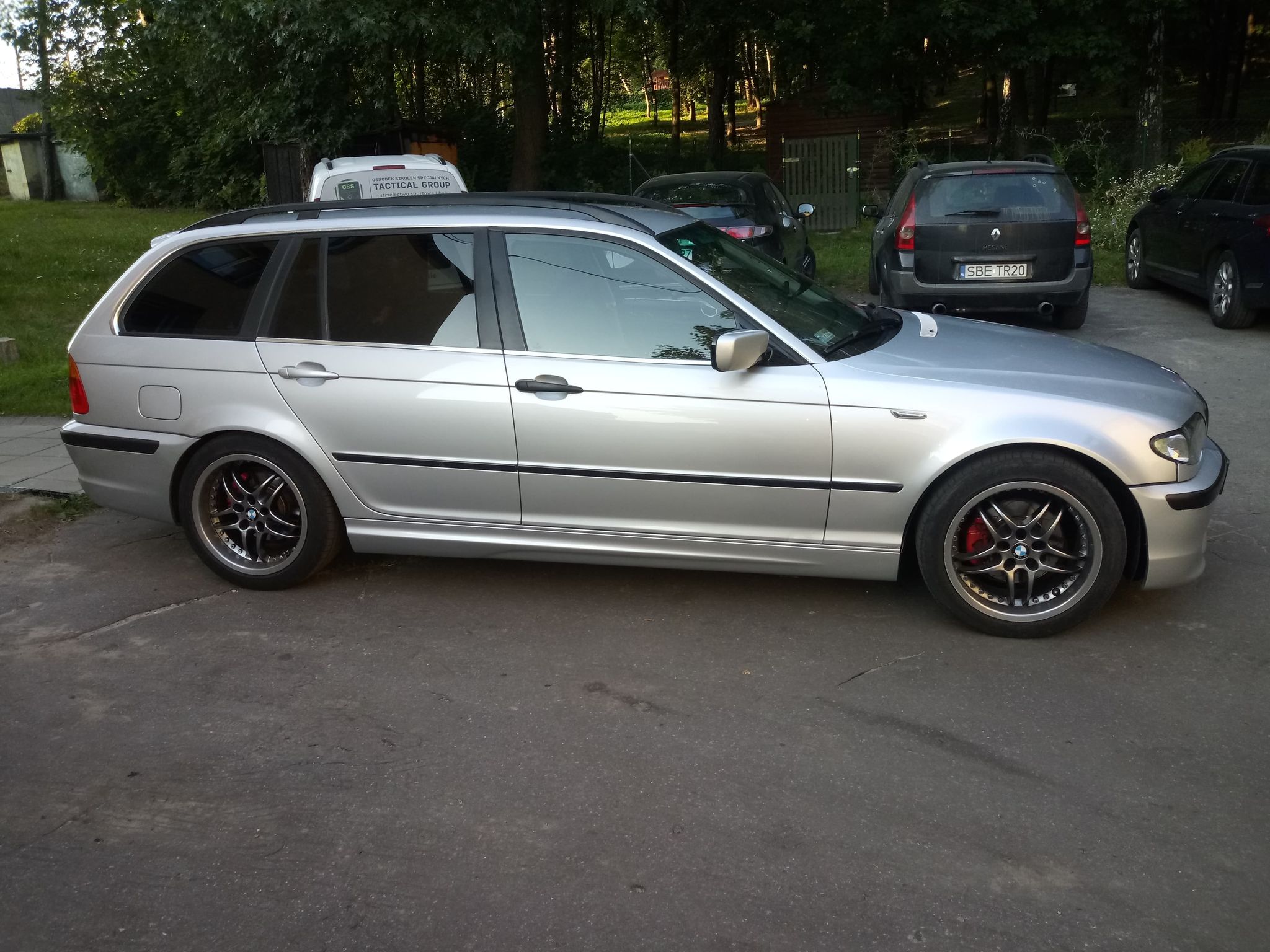

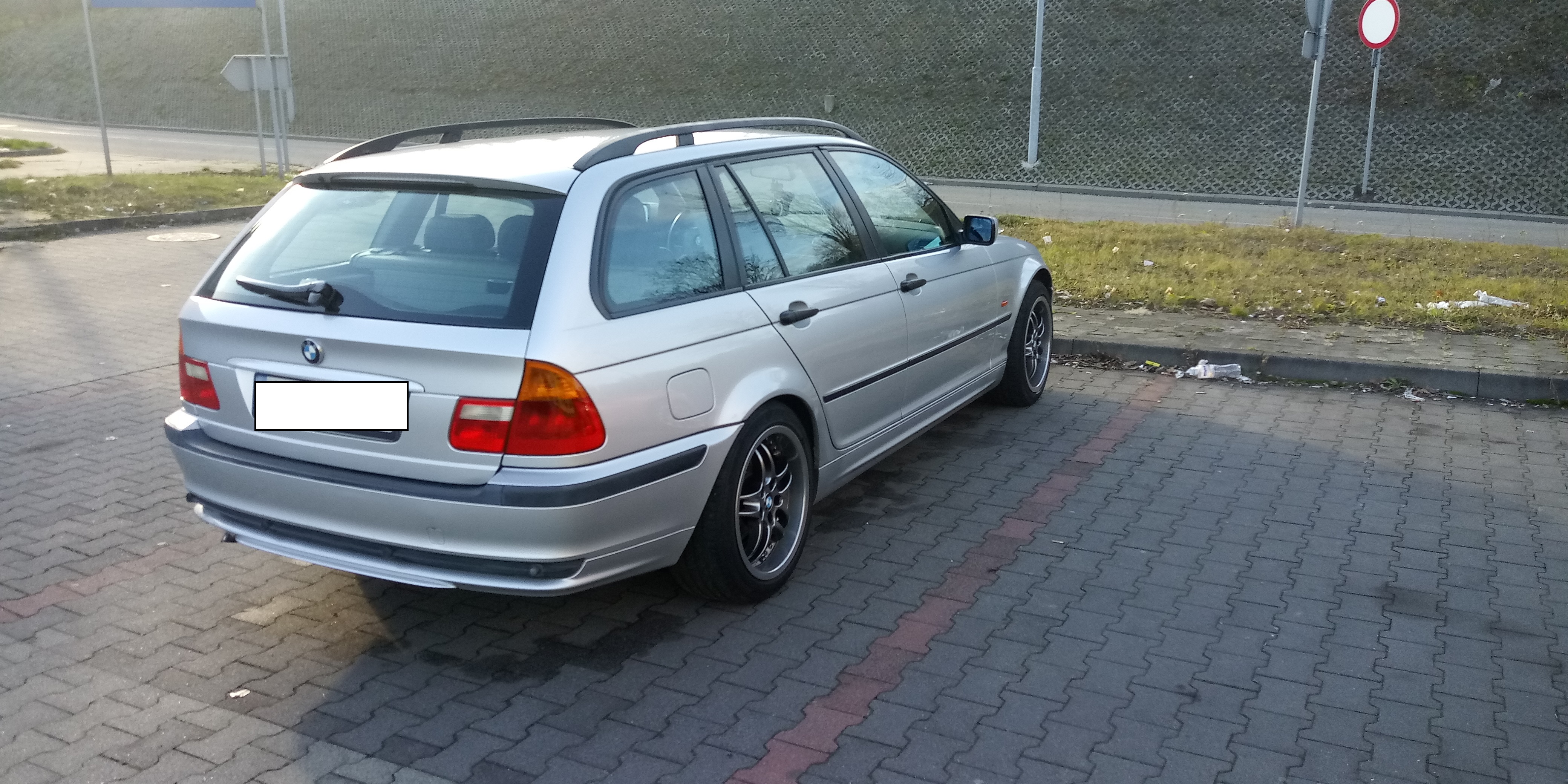

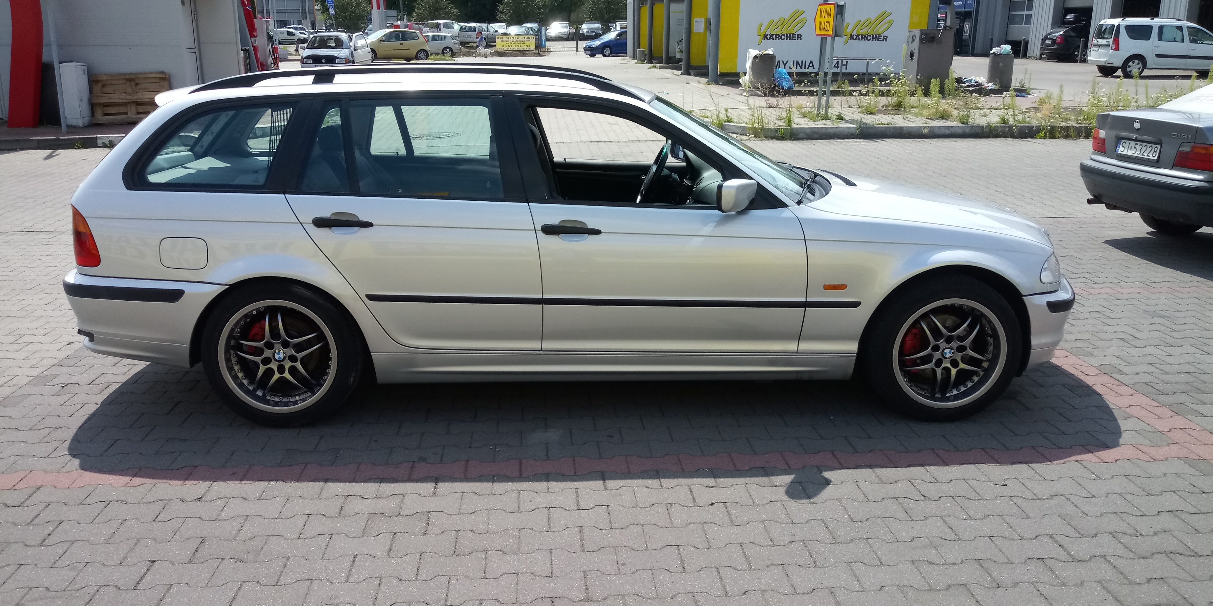

Później postanowiłem wymienić felgi były 16:
a są 17, do tego pomalowałem sobie zaciski na czerwono niestety koni od tego nie przybyło ;(;

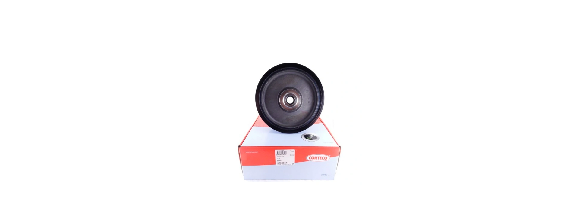

po ponad roku użytkowania koło pasowe wału stwierdziło, że wychodzi ;D więc wybór padł na
2.png koszt około 600zł

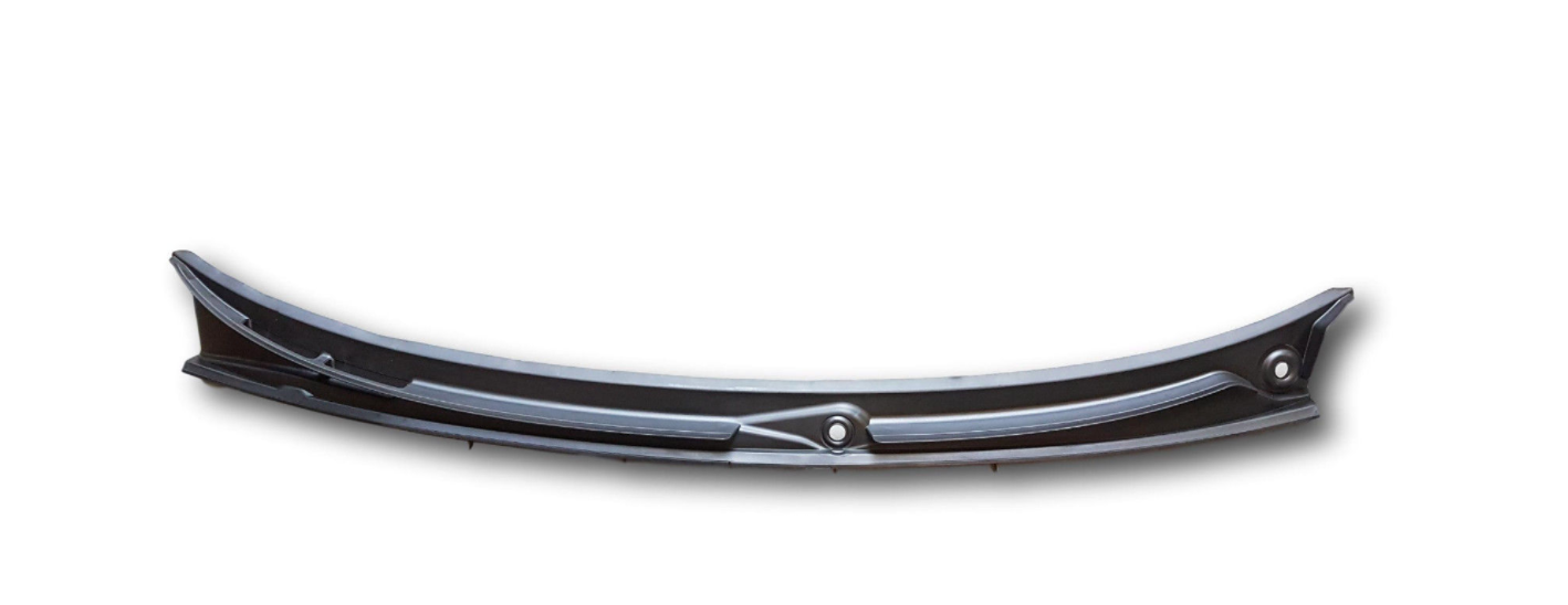

nowe podszybie z aso
Bez-tytu-u6.png koszt około 250zł

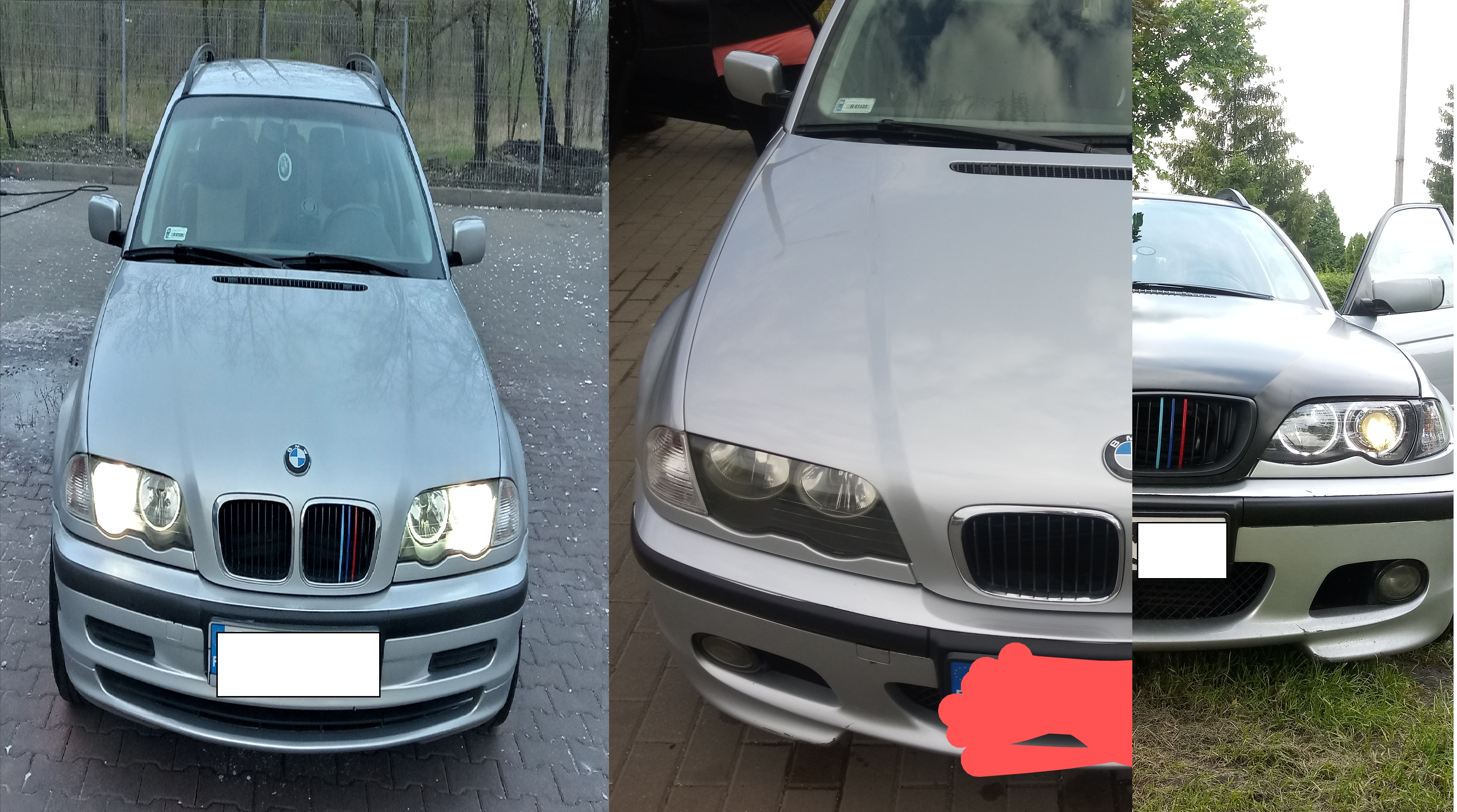

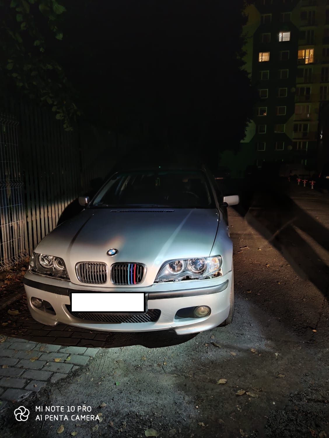

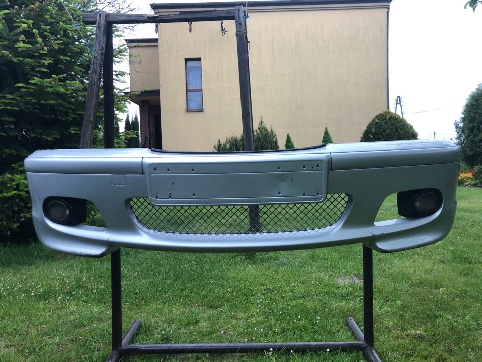

został dołożony M pakiet zewnętrzny zderzak przód, zderzak tył, nakładki na progi, nadkola krótkie m pakiet, uchwyty na wloty na tarcze no i same wloty na tarcze m pakiet, oraz wymieniłem pas przedni na poliftowy do dalszego etapu projektu
Edytowane przez Weeizeer

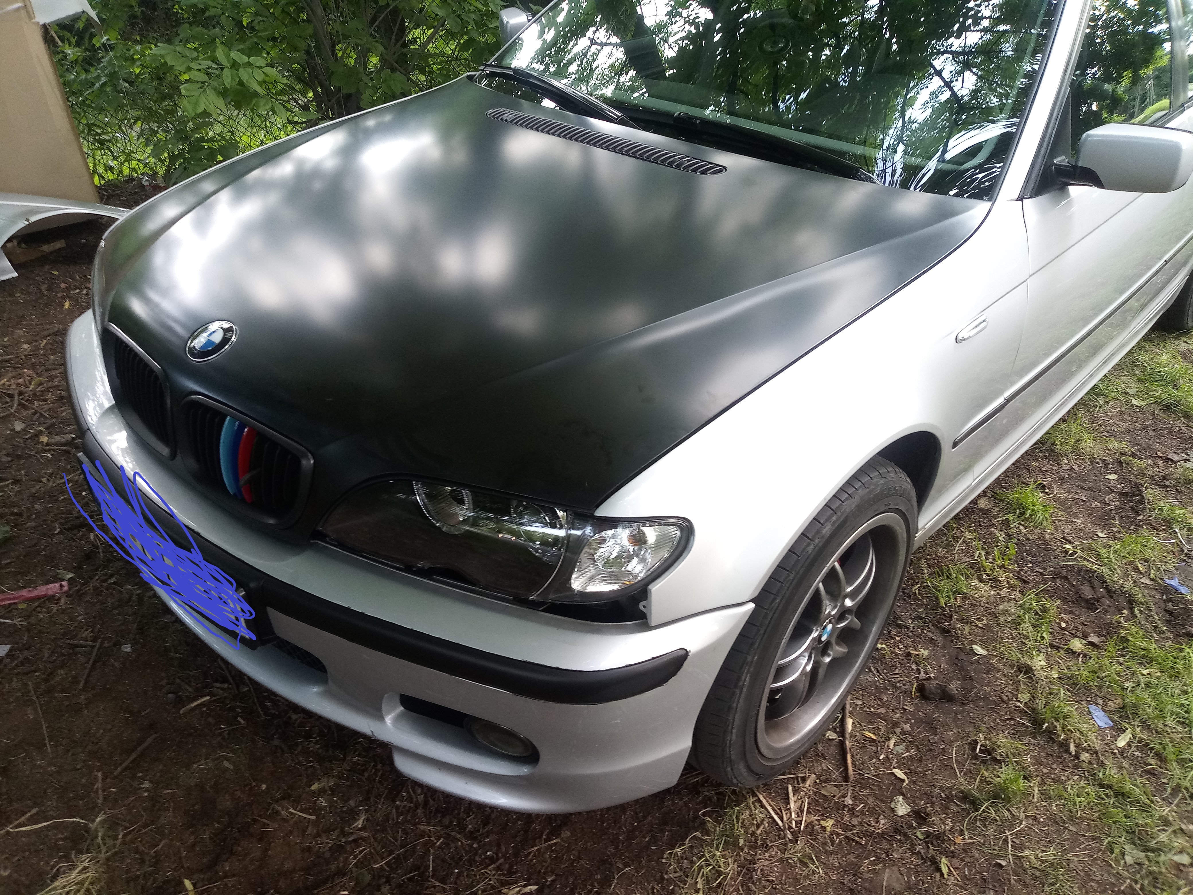

Ze względu na plany oddania auta do lakiernika i ciągle postępującą korozję na przednich nadkolach oraz masce postanowiłem że wymienię te elementy na nowe już poliftowe, żeby trochę wizualnie odmłodzić auto. W związku z powyższym zakupiłem nowe błotniki w ocnyku oraz maskę i reflektory , niestety nie pomyślałem, że listwa pod reflektory też jest inna i musiałem ją dokupić w późniejszym czasie :D ale dla mnie efekt wizualny na plus
IMG-20200805-WA0004.jpg koszt około 2600zł

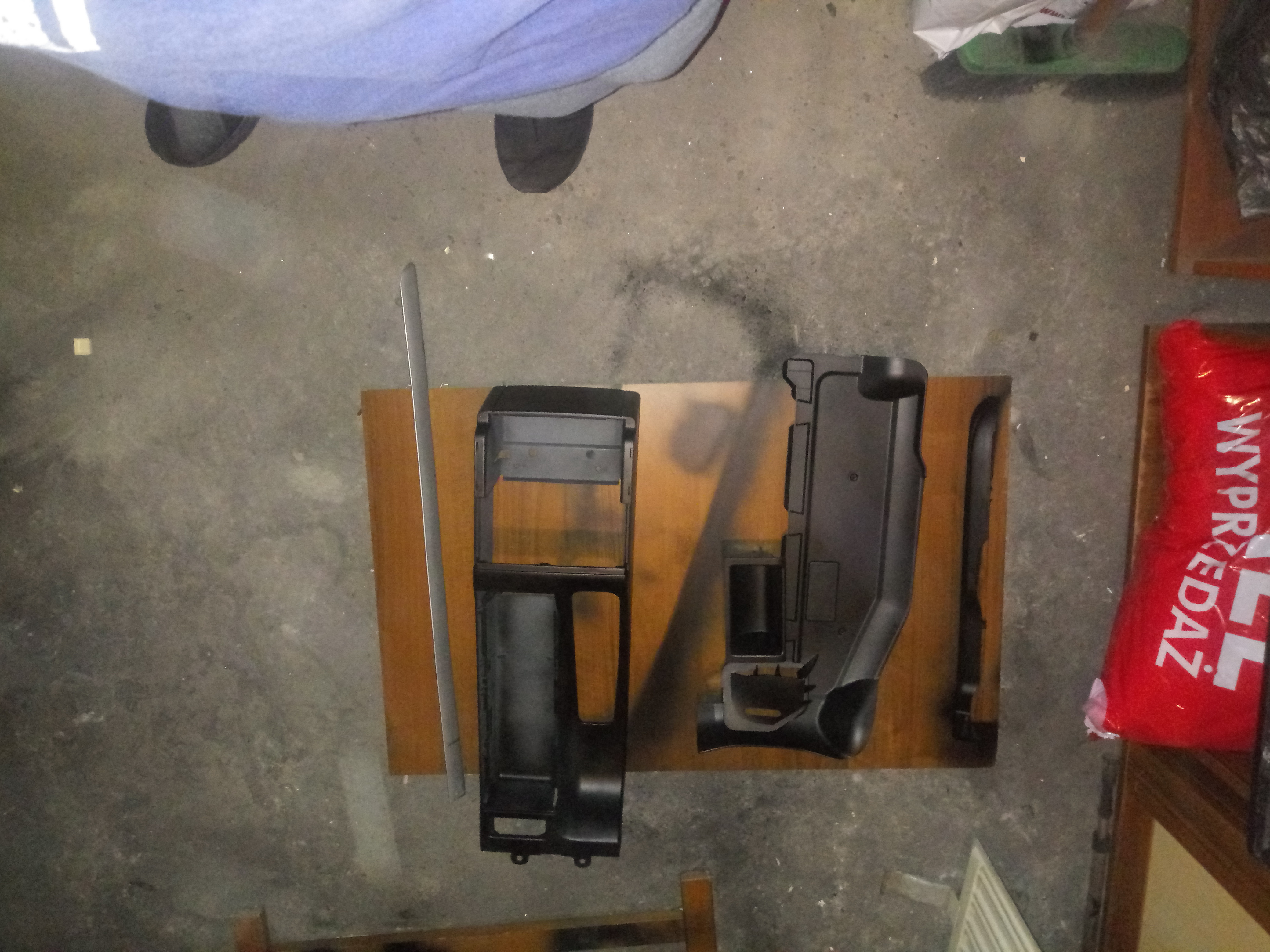

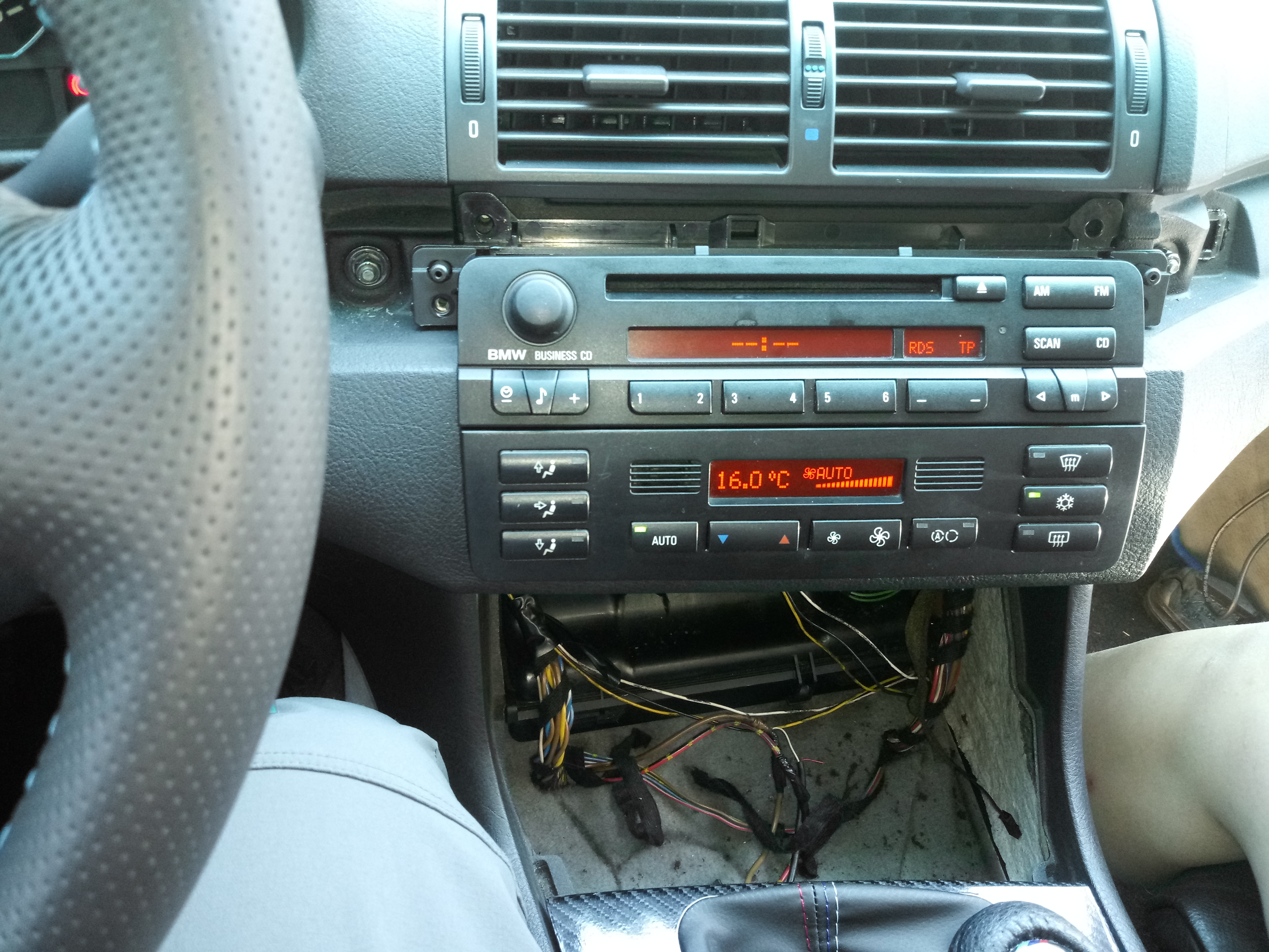

Powrót do wnętrza postanowiłem, że zrobię auto do połowy czarne a góra szara więc zamówiłem czarną deskę i czarne lakiery do textyli czarną oraz roletę. Powyjmowałem plastiki do lakierowania na czarno, no i doszedłem do wniosku, że skoro już i tak rozbieram całe auto to założę klimatronik, i dołożę chromowe ramki do zegarów

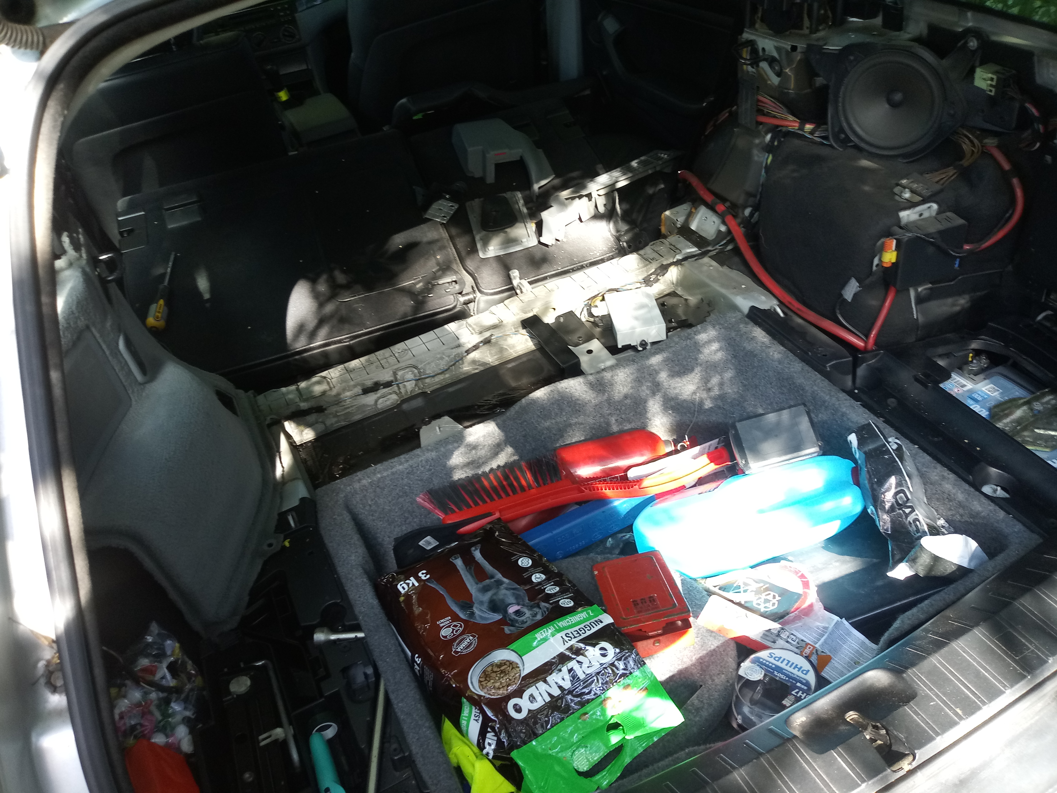

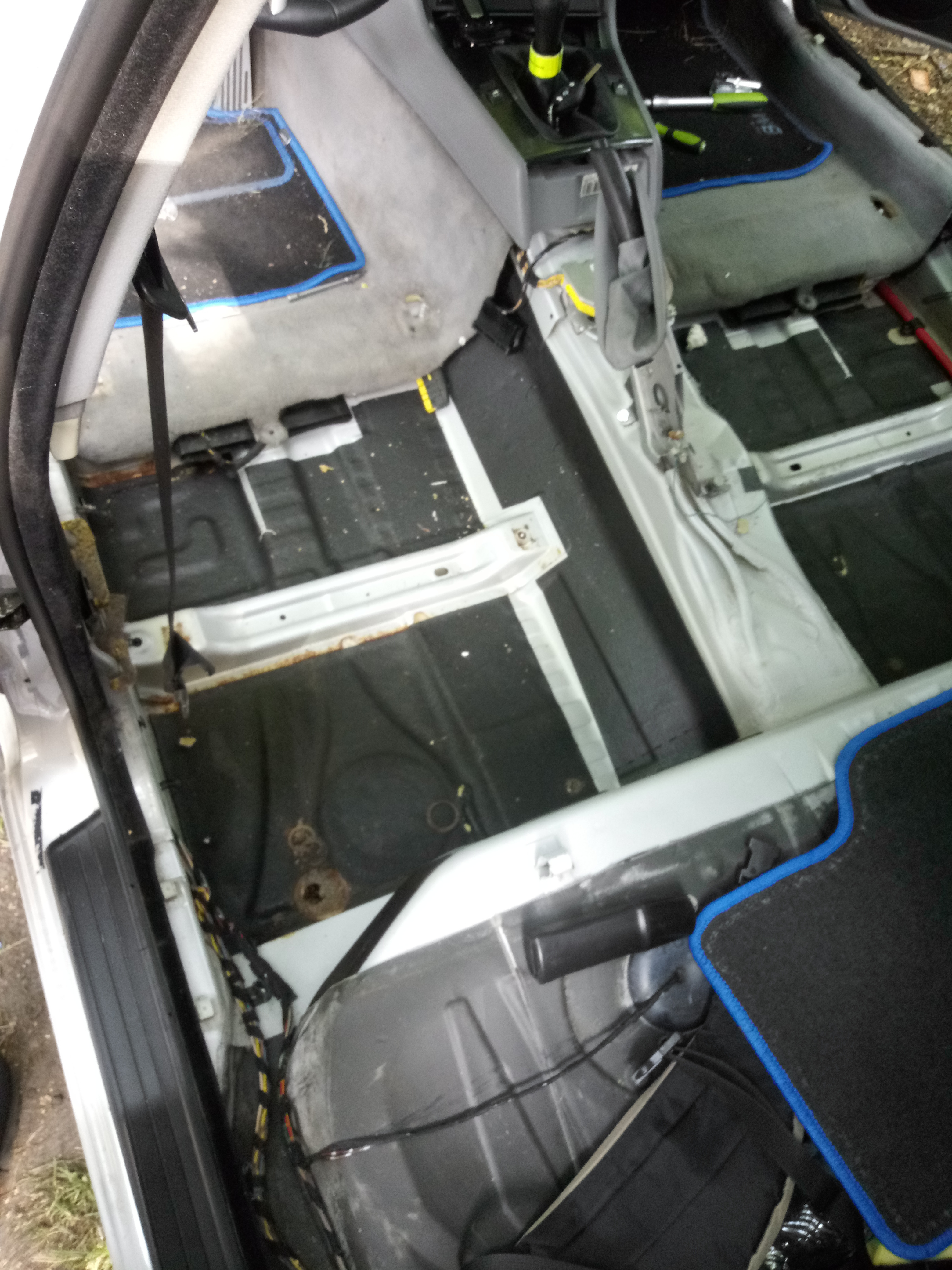

niestety podczas rozbierania okazało się że podłoga z tyłu nie ma się już najlepiej

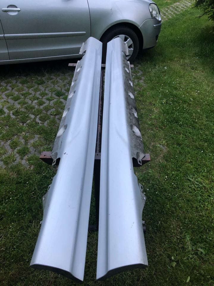

ponadto tylne nadkola oraz progi lata świetności też już miały za sobą więc oddałem auto do lakiernika, żeby zrobił
- zderzak przód
-maska
- progi L i P
- tylne nadkola L i P
-podłoga tył
- fartuchy do oczyszczenia przy dolnej śrubie przy zderzaka oraz górnej przy szybie
- nakładki na progi
- zderzak tył
w przyszłości planuję zamontować jeszcze radio android, podłączyć grzane fotele bo mam je już rok a jakoś nie potrafię się za to zabrać :D, elektryczne, grzane lusterka bo niestety moja bmka to była chyba wersja na afrykę nawet lusterka nie są podgrzewane :duh:, felgi 18, podniesienie mocy do 200 z 136 z tego co widziałem na forum jest to możliwe, przyciemnienie szyb, czujnik zmierzchu, deszczu, wyciszenie wnętrza dopieszczenie kilku detali z zewnątrz .
Lusterka już zakupione
ele-lusterka.jpg"(koszt 350zł)
może jakaś dobra dusza podzieli się schematami albo podpowie jak to podłączyć :D

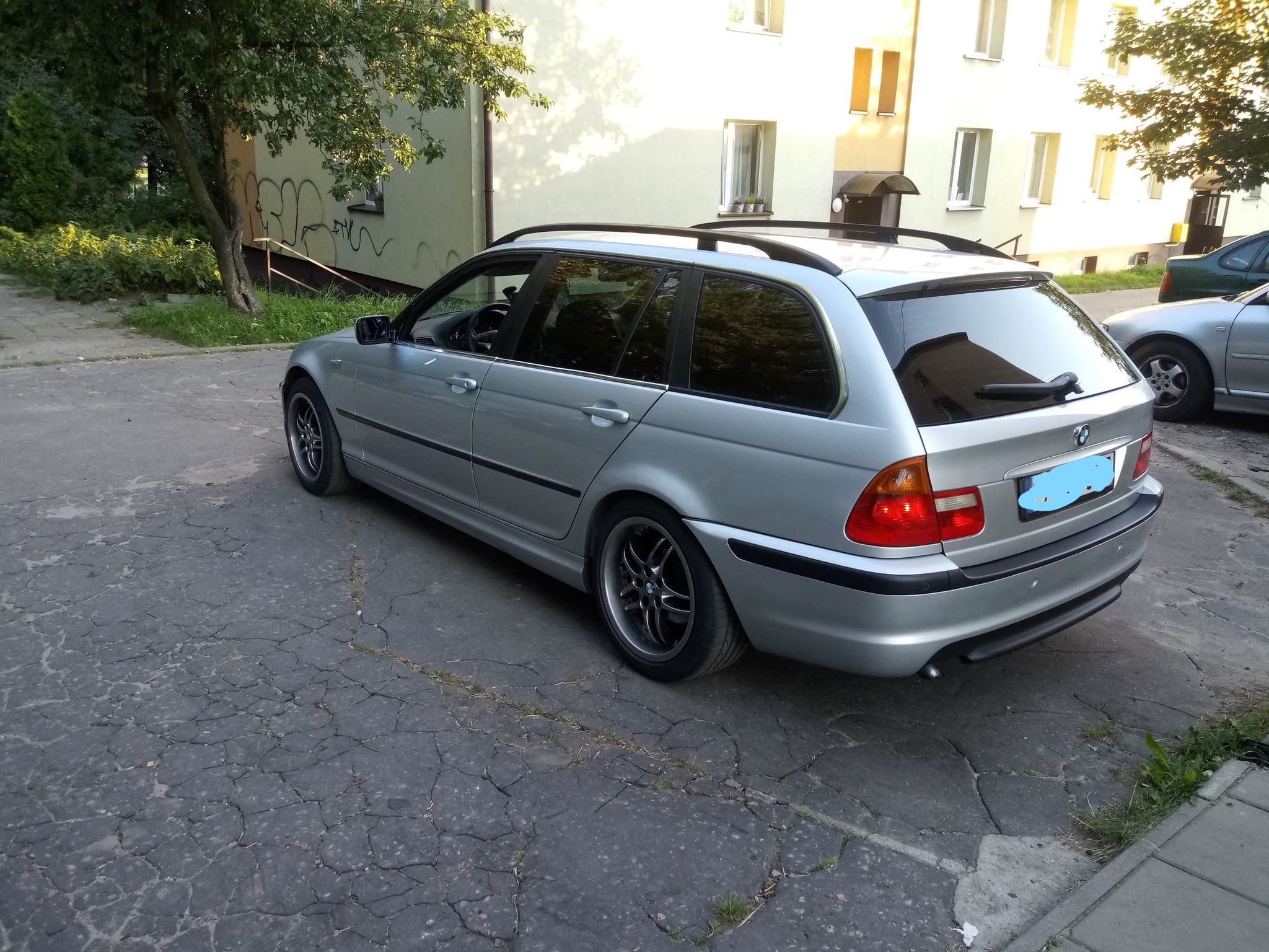

:Yahoo!: dzisiaj odebrałem moja bmkę od lakiernika zrobione a raczej odbudowane były progi lewy i prawy oczyszczone nadkola tył lewe i prawe wymienione i polakierowane zostały nakladki na progi m pakietowe oraz zderzak tył :supcio: oczyszczone fartuchy oraz podłoga z tyłu więcej zdjęć dodam jak będę miał chwilę
został jeszcze zderzak przedni przednie drzwi lewe + prawe no i muszę zajrzeć pod akumulator bo podobno czasem lubi wyjść przez brakująca blachę pod nim ;d

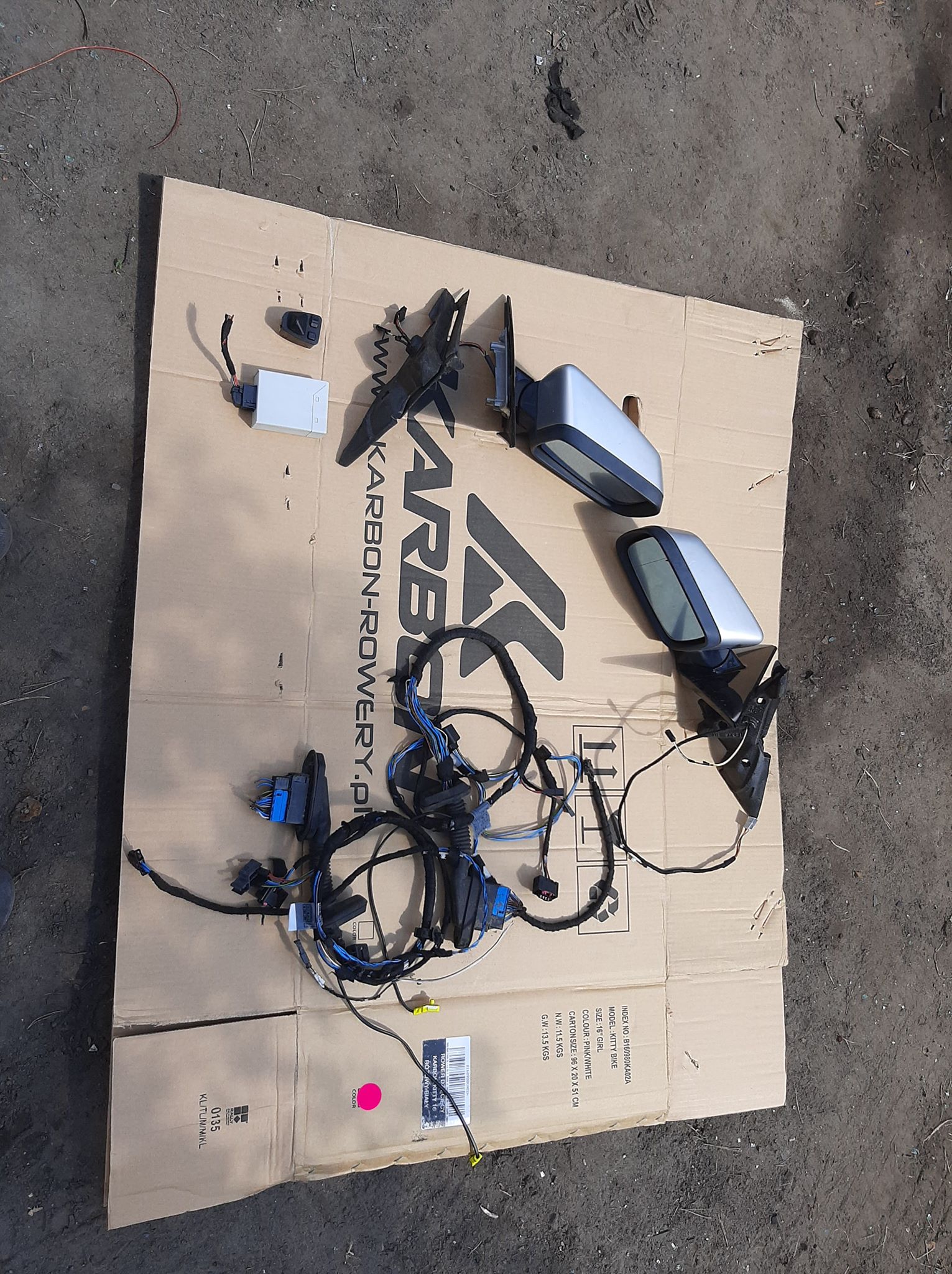

Kolejne zmiany w końcu znalazłem chwilkę na przełożenie podgrzewanych, elektrycznie składanych lusterek i wiązek drzwi, przy okazji powymieniałem na nowe mechanizmy podnoszenia szyby, zamki i klamki na srebrne poliftowe oraz uszczelkę karoseryjną drzwi kierowcy

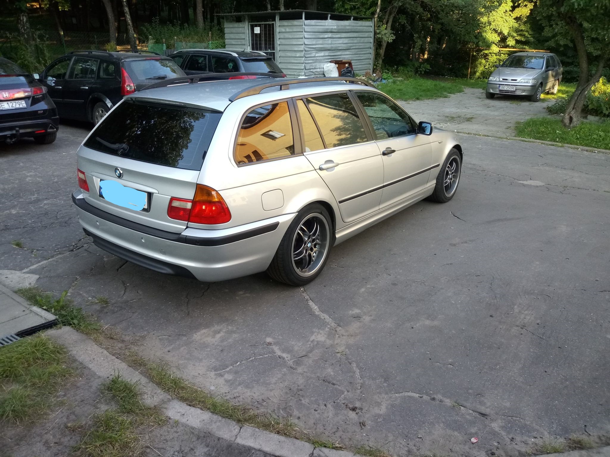

Następnie zostały przyciemnione szyby.
przed:
po:
bagażnik 90% tył 70% przód będzie 60% słupki będą zrobione w piano black tak jak lusterka a dokoła zostaną założone listwy chrom, które już do mnie dotarł :D

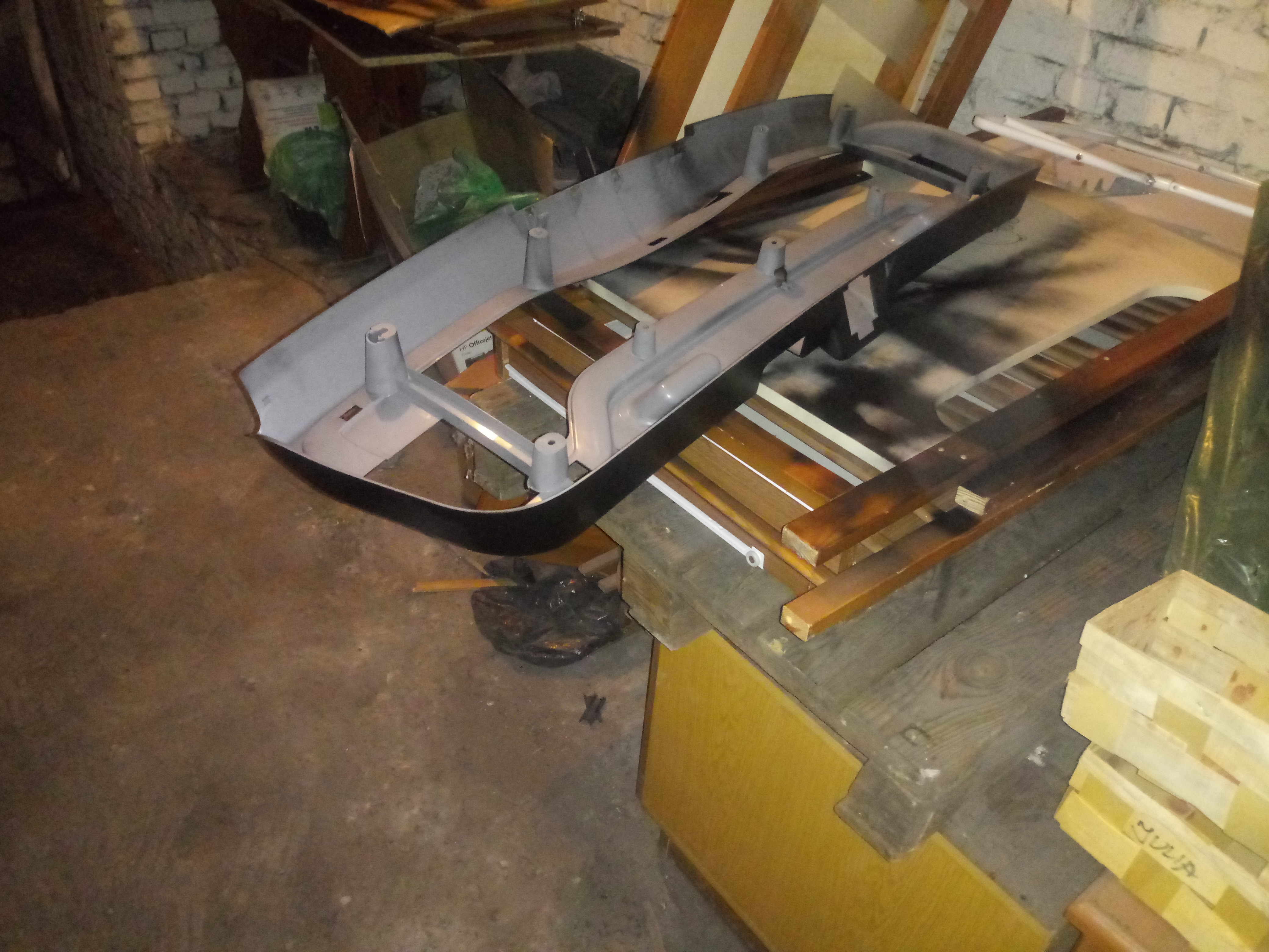

No i kolejne zmiany ;d pierwsza miała mianowicie padł niestety jeden z czujników cofania w związku z powyższym zamówiłem oe używkę i postanowiłem, że skoro i tak trzeba zdejmować zderzak a auto jedzie na wizytę u lakiernika to postanowiłem, że czujniki na środku zderzaka lepiej będą wyglądać w kolorze ;D

problem niestety pojawił się przy bocznych uszczelkach tylnych wygląda na to, że są klejone..., może ktoś z was posiada wiedzę jak je zdjąć? Czy mogę je wyciąć i potem będzie miejsce aby nasadzić chromowe czy trzeba jakoś kleić. Jak na powyższych zdjęciach wymieniłem klamki na poliftowe niestety tutaj też nie obeszło się bez problemów, uwalona była jedna śruba z zamka, którą musiałem rozwiercić, i czeka na wymianę:D. Skończone zostało podłączenie lusterek w kabinie teraz składają się elektrycznie oraz grzeją :D

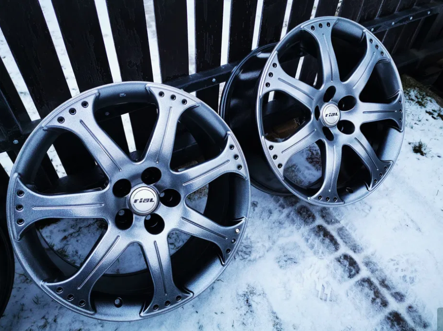

Zakupiłem także felgi 19
w idealnym stanie nie są więc oddam je do renowacji myślałem o takim kolorze
ale jestem otwarty na propozycję, martwi mnie tylko jedna rzecz o ile o przód nie martwię się bo jest spory zapas miejsca to z tyłu przy obecnych 17 za dużo go nie zostało i obawiam się czy wejdzie. Przy okazji może polecicie jakieś fajne oponki na lato do 19
