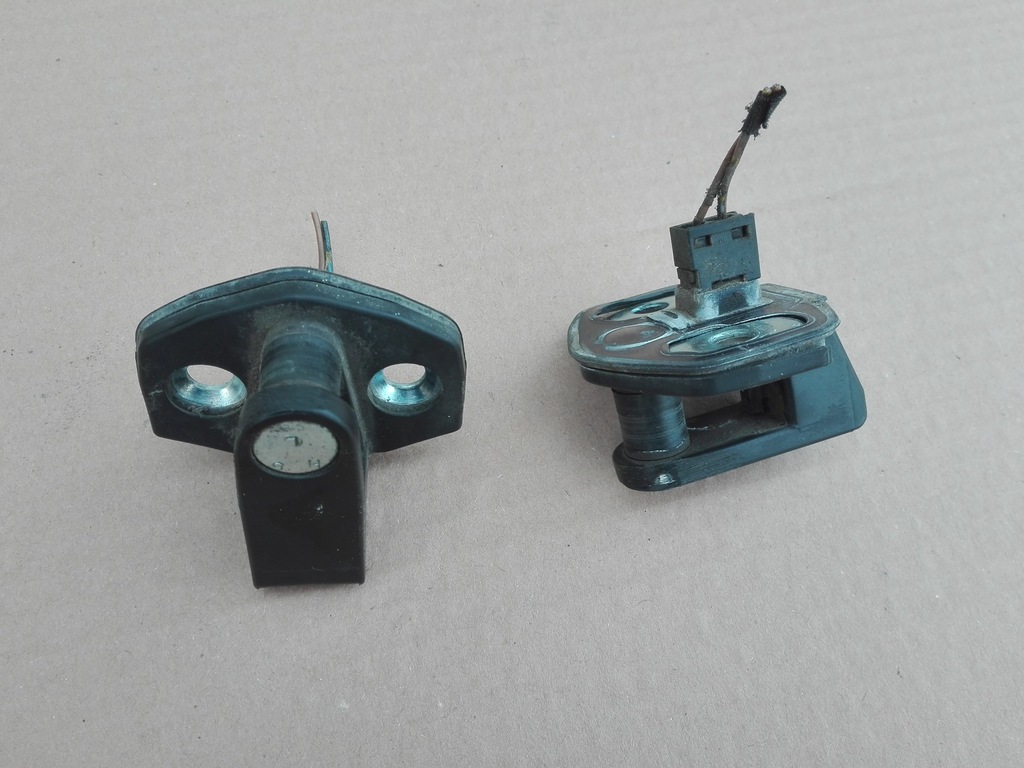

CZUJNIK SZYBY BMW E36 Coupe
Mi jak się krańcówki powycierały (oczywiście przez to włączał się alarm itp) to delikatnie coś na nie nakleiłem... Nie pamiętam co, chyba dałem wykałaczką malutką ilość kleju typu kropelka i na to nakleiłem zdaje się jakąś gąbkę czy coś takiego... ona chwila moment nasiąkła klejem i zaschła robią się twarda. Ja kleiłem nie wyciągając krańcówek z drzwi, trzeba bardzo uważać żeby nie nalać kropelki do wyłącznika bo będzie kaplica jak się to poklei wszystko.
dzięki za patent ja wyciełem i nakleiłem na rygiel co przy zamykaniu drzwi dociska ten cypel kawałek podkładki pod krzesła i śmiga elegancko heh ciekawe jak długo
