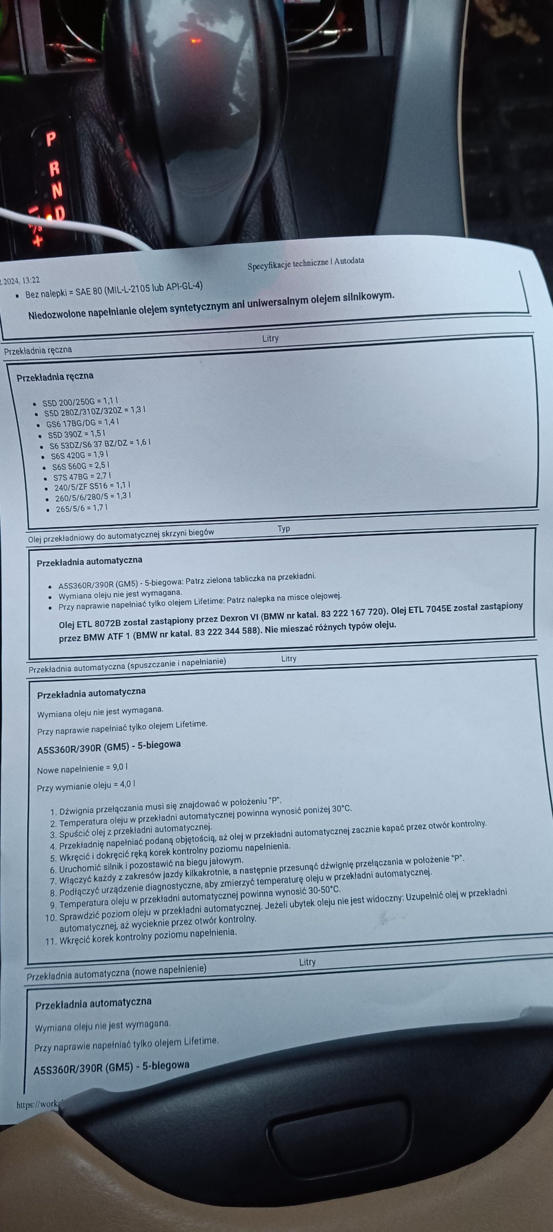

Witam serdecznie podpinam się do tematu ? jeśli chodzi o skrzynie GM którą posiadam objaw przeciąganie i szarpanie na 2-3 biegu obawiałem się że będzie konieczna regeneracja skrzyni po zdjęciu miski okazało się że olej jest w kolorze niemalże jak z opakowania nie śmierdział wędzonka czyli nic nie poprzepalane wymiana oleju oczywiście statyczna. Po zabiegu pacjent odżył biegi wchodzą jak prosto z fabryki poprawiła się też dynamika jazdy nie zastanawia się co ma zrobić. Na wymianę poszło 6,5 litra atf. Załączam zdjęcie z instrukcji jaką sobie wydrukowałem. PozdrawiamIMG_20241206_152150.thumb.jpg.8ac97258387599e155c39ba70ee9d497.jpg
