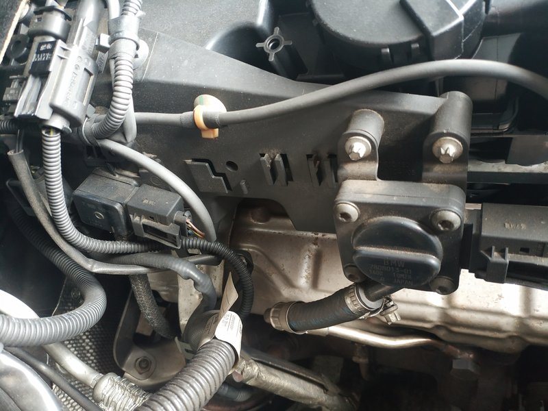

4B7F DDE: czujnik ciśnienia spalin przed turbosprężarką
497D Pressure sensor, plausibility while afterrunning: Exhaust pressure before turbocharger not plausible with ambient pressure
Ok dzięki , w takim razie zamówię ten czujnik. Czy ktoś orientuje się czy wystarczy go wymienić na nowy i wykasować błąd? Czy przy wymienie jest jakaś bardziej skomplikowana procedura? Za co on tak właściwie odpowiada? Bo poza tym błędem z autem kompletnie nic sie nie dzieje.
Biorąc pod uwagę te błędy , ktory z tych dwóch czujników to czujnik cisnienia spalon??
Edit: Już wiem ze czujnik ciśnienia spalin to ten z lewej a z prawej jest czujnik ciśnienia oleju. Czy w tym przypadku konieczne jest kupienie części OE ? Czy zamiennik zda egzamin?
Jeśli chodzi o czujniki to nie wiem dlaczego ale bmw nie bardzo toleruje zamienniki.
Nie ma reguły, jeden pochodzi długo, drugi od kopa zepsuty.
Często lepiej kupić używany oe niż nowy zamiennik.
