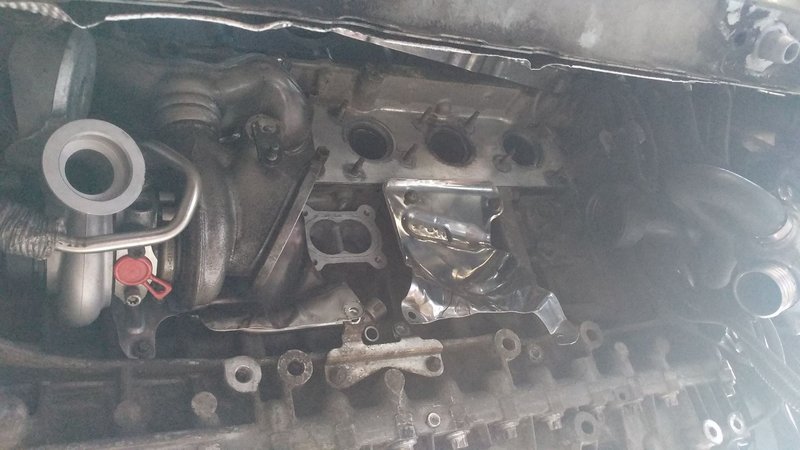

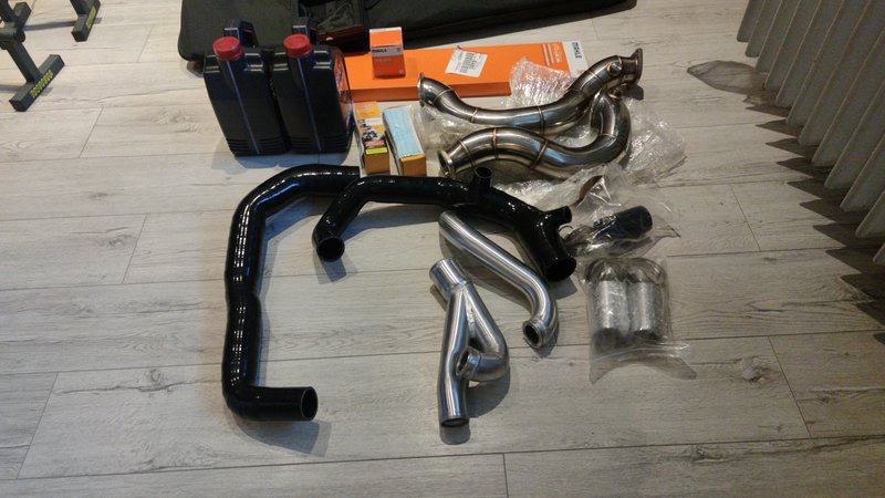

W ostatnim czasie, dorzuciłem do auta:
- Większe inlety 1"75
- Alu outlet 1"75

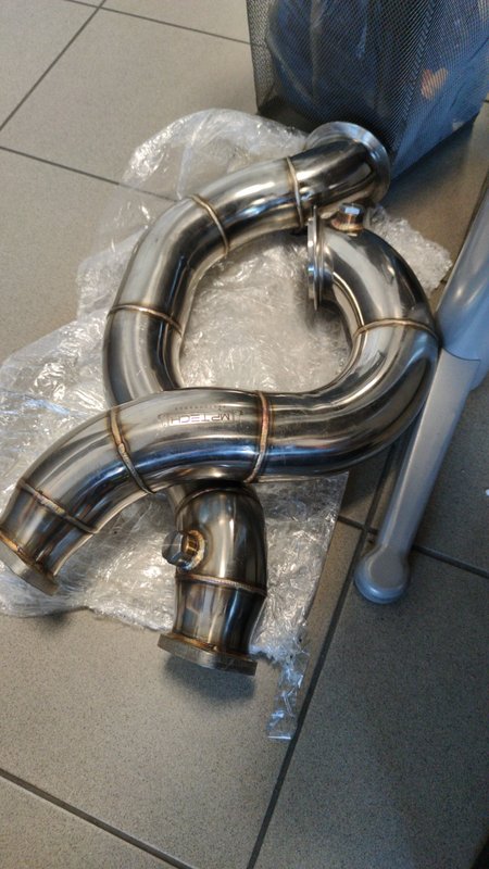

- Wrzuciłem downpipe

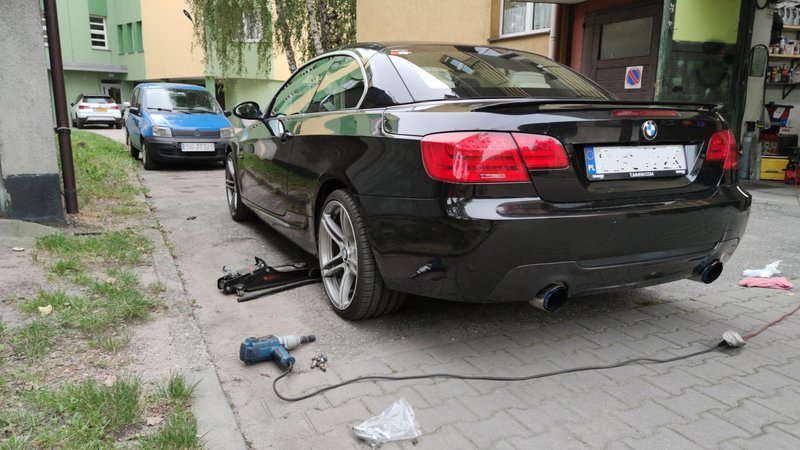

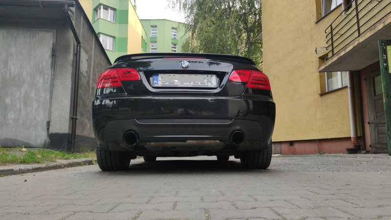

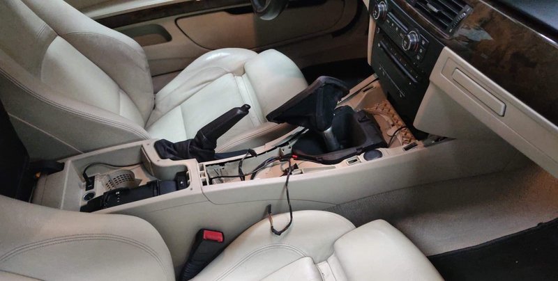

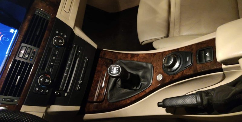

- Zamontowany został wydech Cat-back z MGmotosport, z klapkami. Guzik - zamontowałem w desce, tuż obok otwierania dachu.

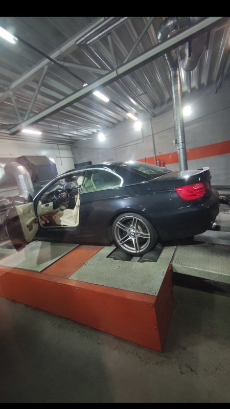

- Został zrobiony ponownie program. Wyszło 440 koni oraz 600nm, jednak zostało aktualnie na set-upie 420 @ 600 nm. Wrzucę gdzieś tam na dole wykresik :)
Zeby robic wiecej - trzeba skrócic dolot - wrzucic go blizej, lepsze cewki... turbo i walczyc o 550-600 koni ale... już mi sie nie chce. To ciagle.. ma byc daily.. :shock: :lol: :lol: :lol:

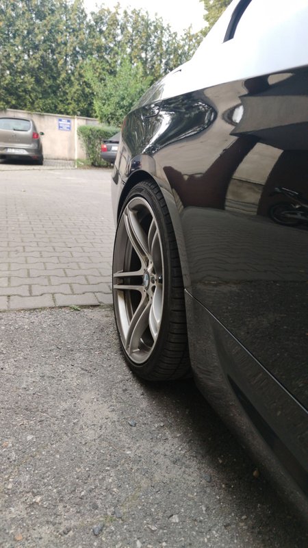

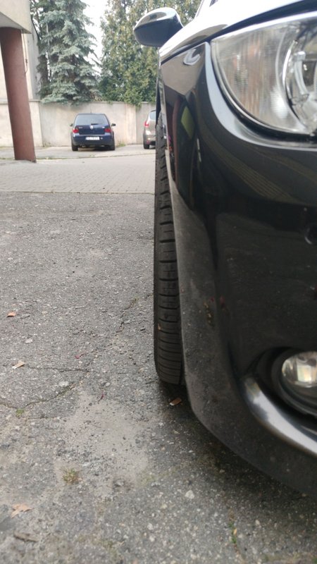

- Wrzuciłem dystanse - ale... aktualnie jestem BEZ - jakos.. dziwnie mi sie jezdzi :)
- Jakieś tam pierdoły.... m.in - klosze lamp na nowe itp..
