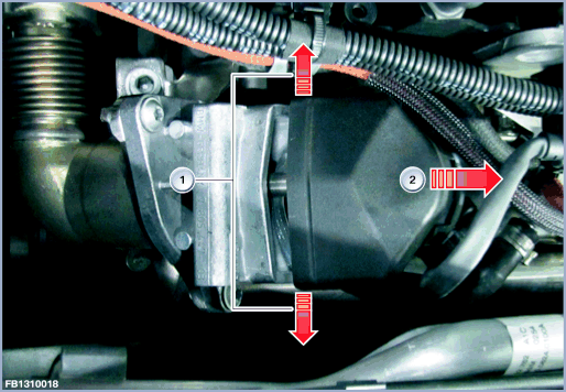

Patrząc po tym schemacie nie powinno być problemu z dostępem.

Chodzi o tą część
FltXVGrY
A tu wszystko opisane.
https://www.newtis.info/tisv2/a/en/e87-118d-sha_200904/wiring-functional-info/power-train/diesel-electronics-dde7/air-mass-system/exhaust-gas-recirculation-control/egr-controller-electrical/exhaust-gas-recirculation-valve-check/Fli3JfLD
