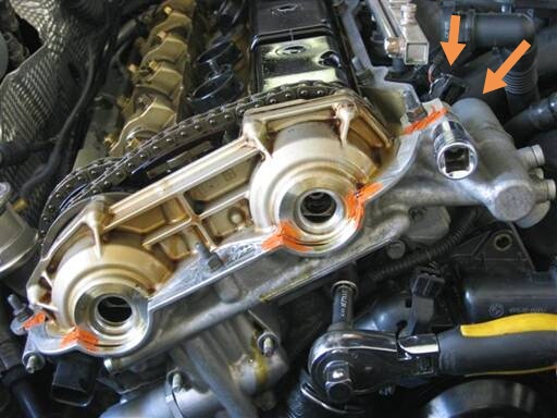

A jeśli błąd powróci? Może ciagle ta wtyczka jest gdzies odpieta? Gdzie mogę ją znaleźć?
Strzałka po lewej - wtyczka, po prawej - elektrozawór.
