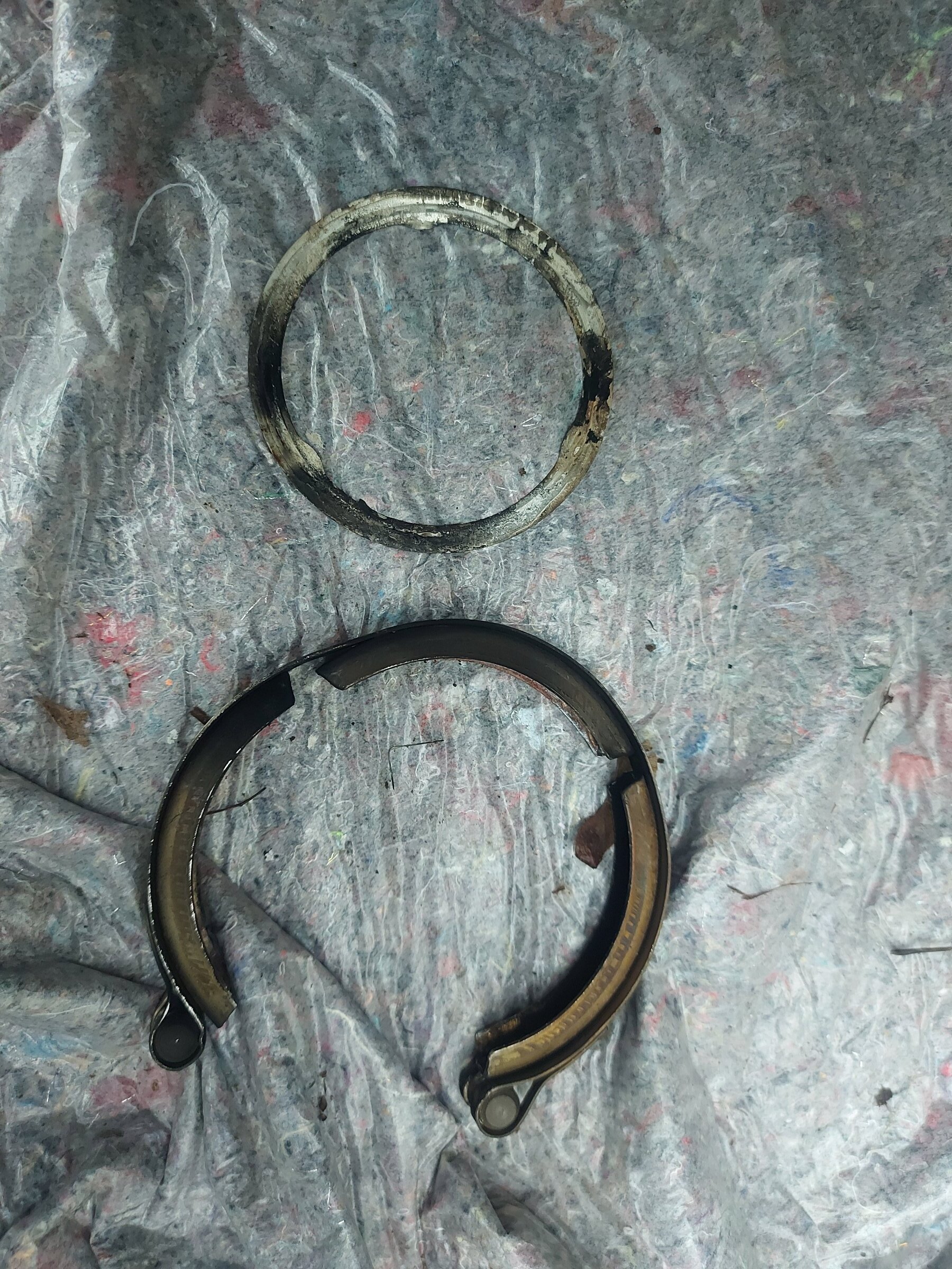

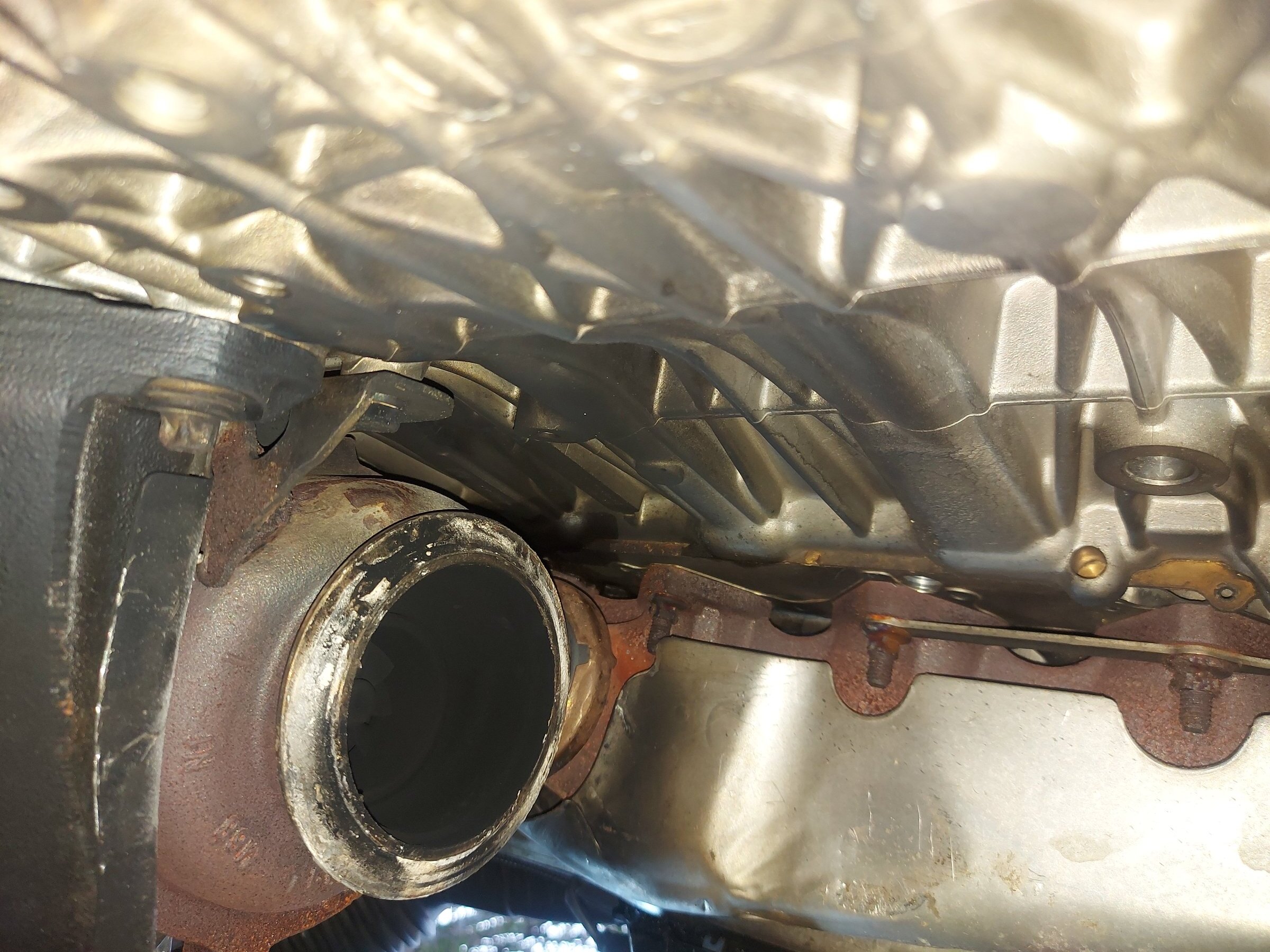

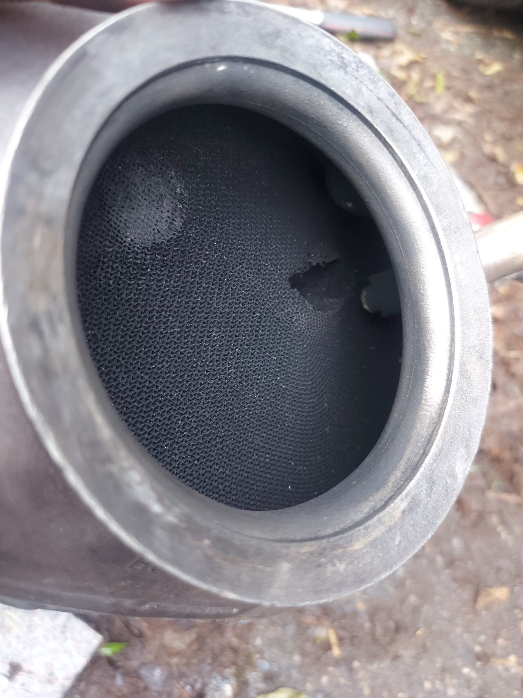

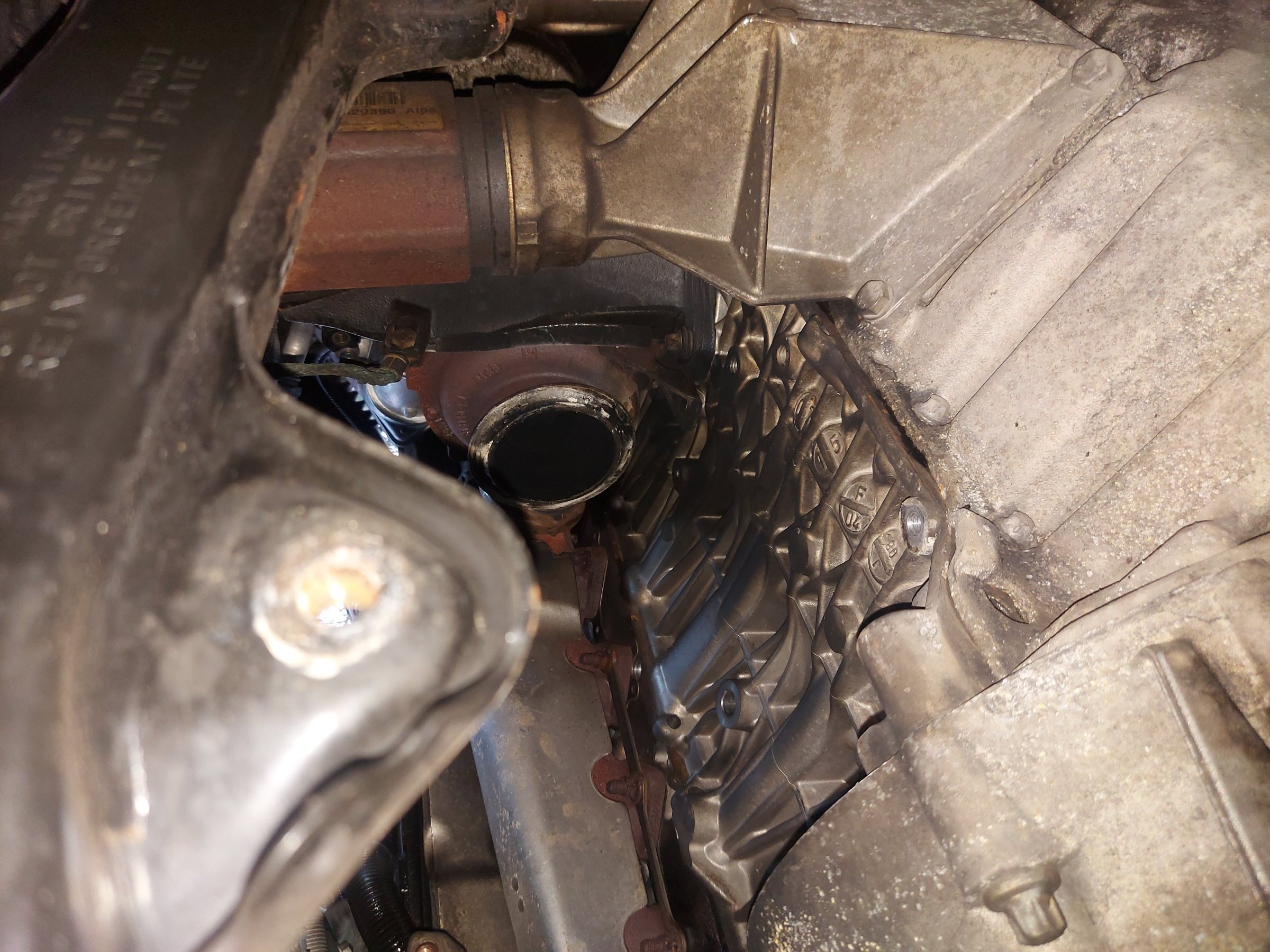

Auto miało  wywalony dpf   przez firmę    i  po   czasie zaczęło   strasznie śmierdzi  w kabinie spalinami ,  okazało się że poskładali to na starych  uszczelkach i na jakiejś  paście  masakra.
 Kilka godzin pod autem    . Parę zdjęć
  Dpf  mial być wywalony  ale Kat mial zostać
I jest ale   go uszkodzili  niechluje  jedne

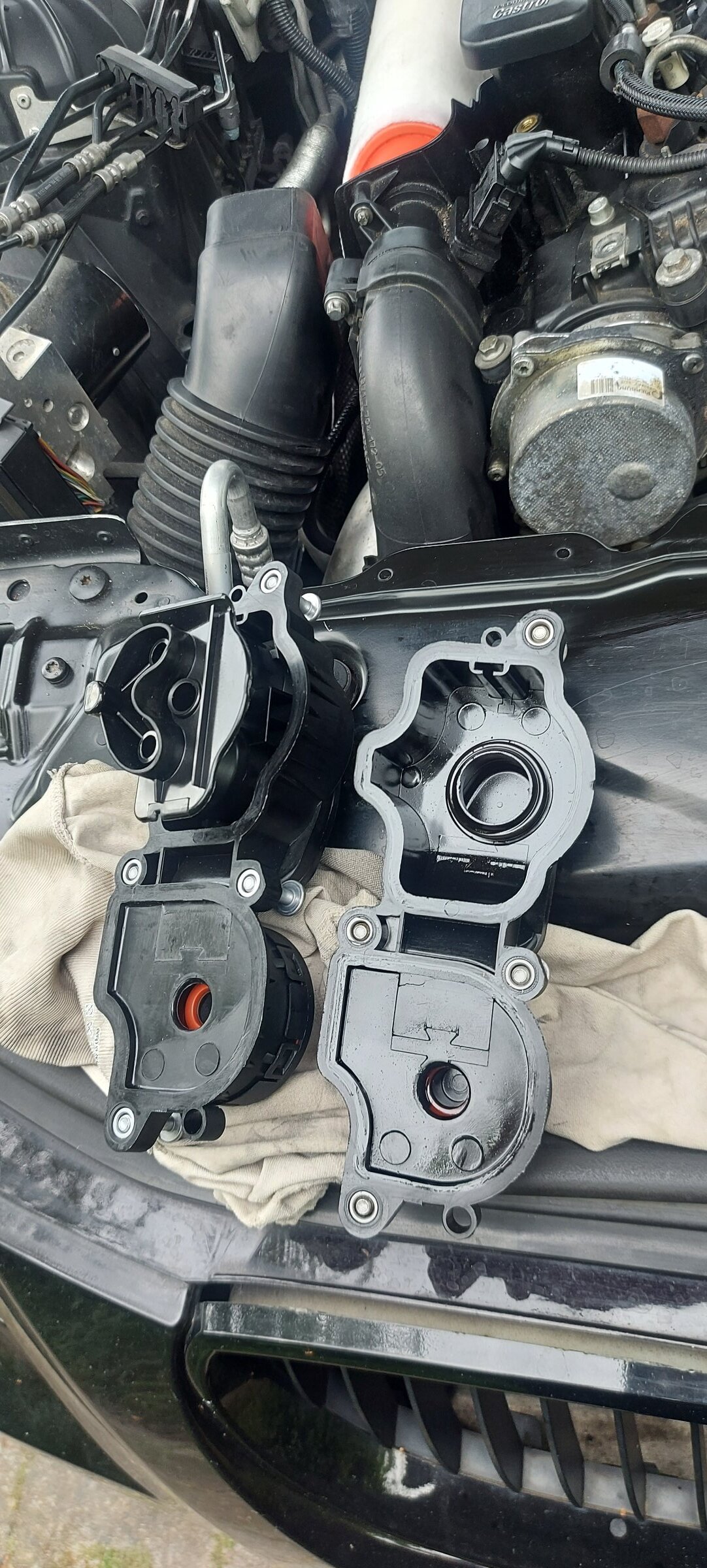

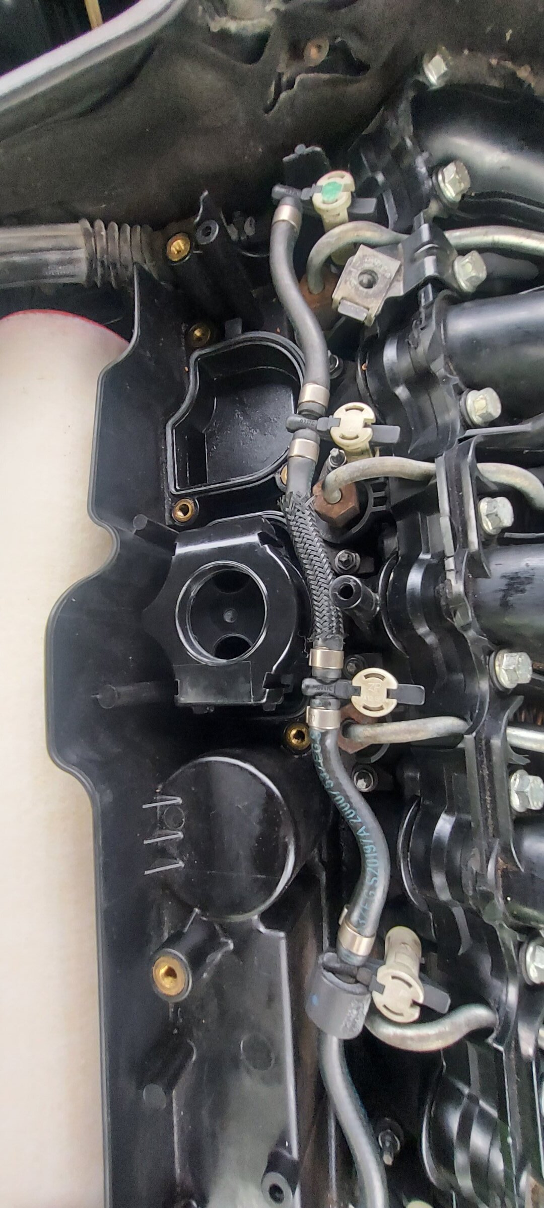

  Zrobiłem  mały  serwis    olej  filtry  i nowa odma   .
Odma  wpadła  z  separatorem  oleju
Olej Mobil 0w40

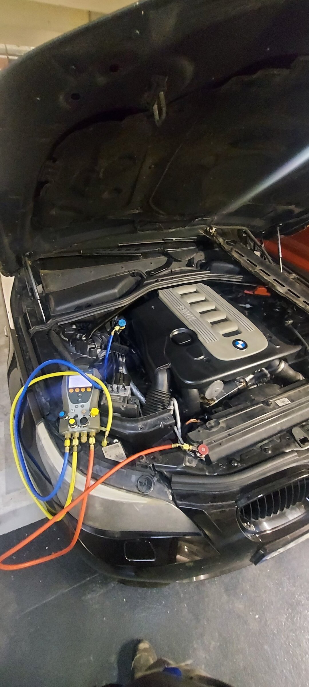

    Od dłuższego  czasu klima słabo  chlodzila    aż  do momentu  gdy przestała chłodzić  wcale

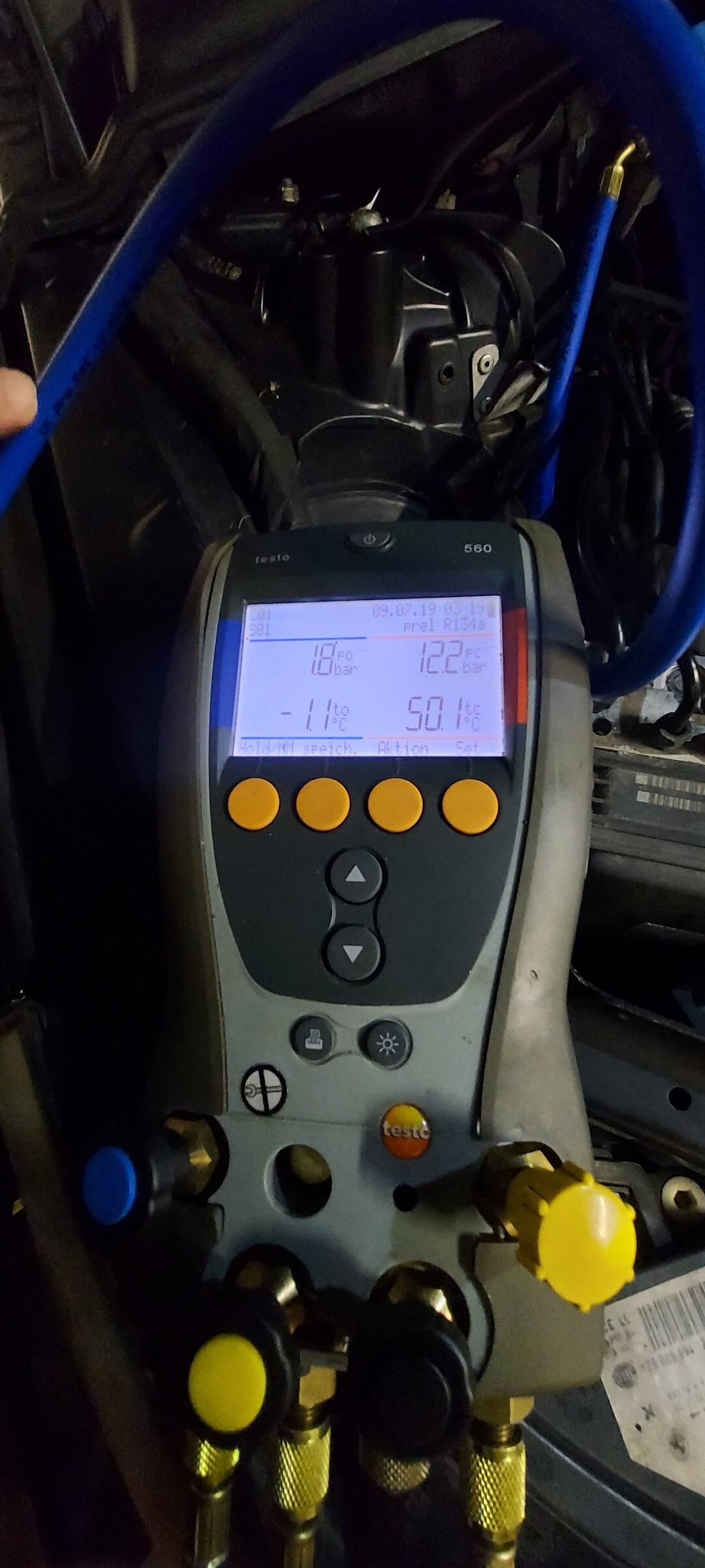

  Po sprawdzeniu   w  instalacji  prawie brak czynnika .
   Kolega od klimy  majster    uzupełniał  i działa jak należy
Edytowane przez aramiel123
Czynnik  prawdopodobnie  uciekł przez   wejście  serwisowe     nad  chłodnicami
 Po zdjęciu  nakrętki  bylo widać  bąbelki  gazu wydobywającego  się z wentylka .
