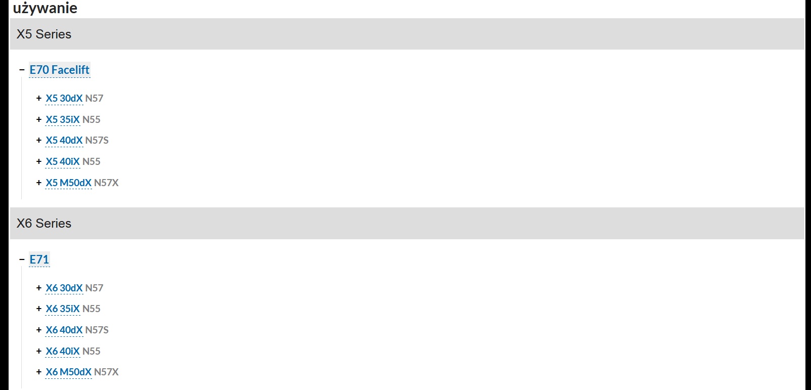

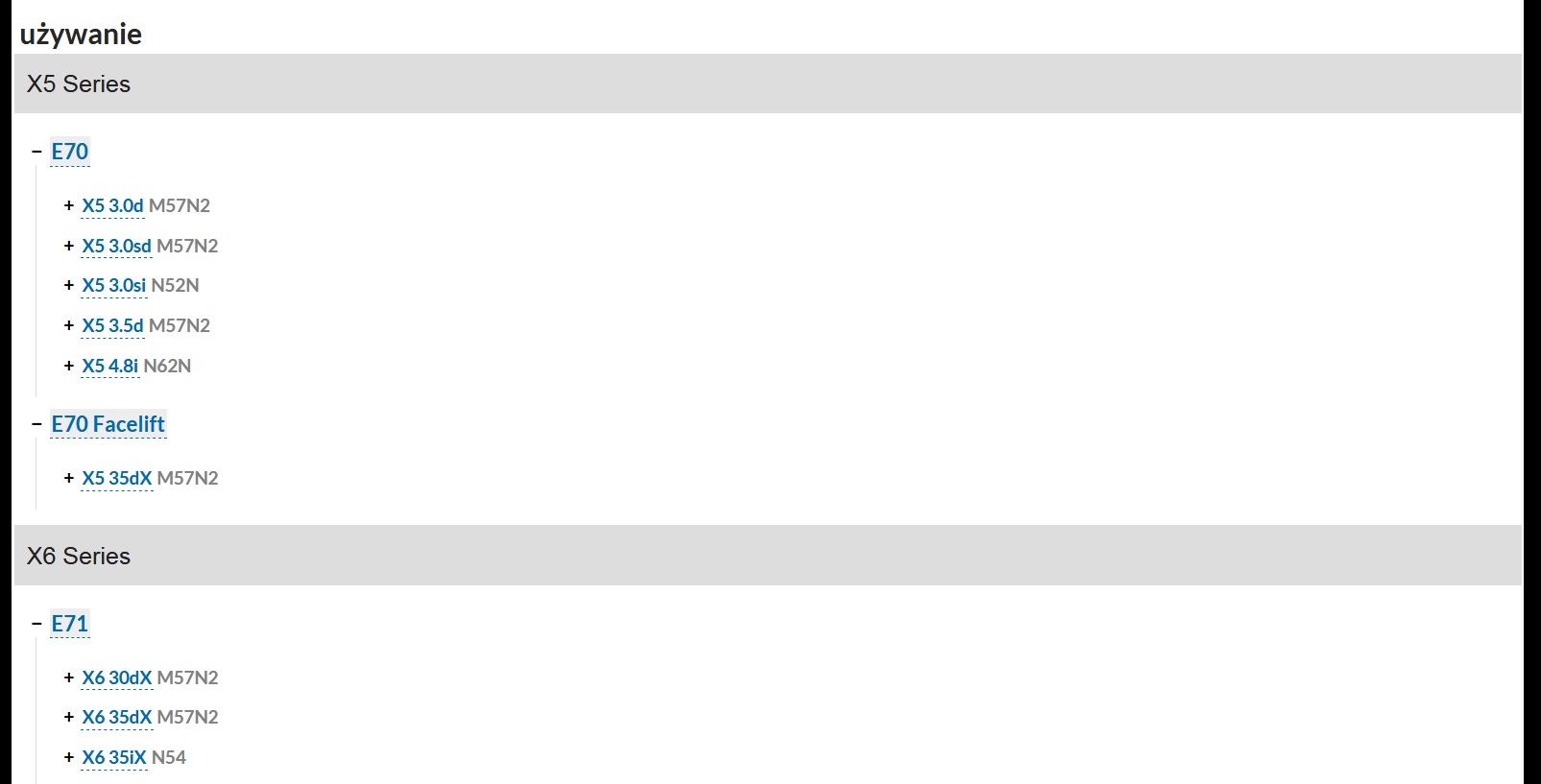

https://allegro.pl/oferta/kolo-zebatka-reduktora-skrzyni-bmw-x3-x5-x6-7413847627
