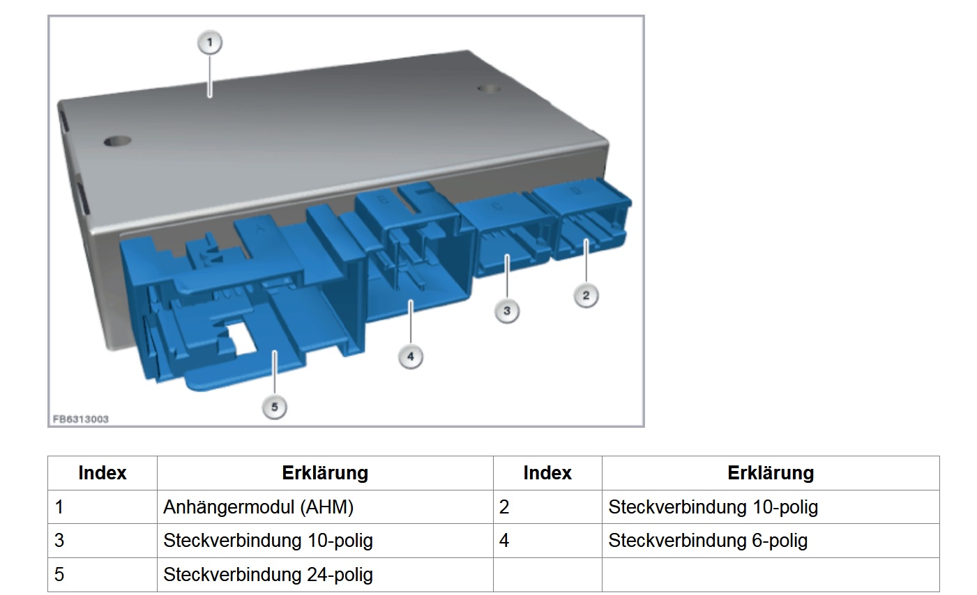

.... a teraz do Twojego pytania : po lewej stronie akumulatora znajduje się sterownik elektrycznego napędu haka (AHM)
A255*1B, A255*2B, A255*3B, A255*4B, A36

Jeżeli chodzi o ten sterownik od AHM to rozumiem sądząc po jego istnieniu i wpiętych kostkach, że auto powinno posiadać ów hak tak?
... podaj VIN na PW to zobaczę :D

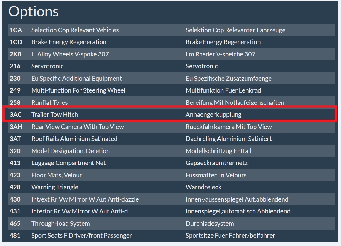

Ja mam autko wyprodukowane na rynek niemiecki oraz posiadam oryginalnie zamontowany hak elektryczny :
poniżej zaznaczyłem jak to jest u mnie
3AC - Trailer Tow Hitch
autko masz dobrze wyposażone ( na rynek francuski ) , ale brakuje haka z napędem elenktycznym :mad2: :mad2:
